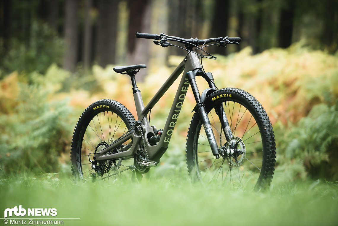

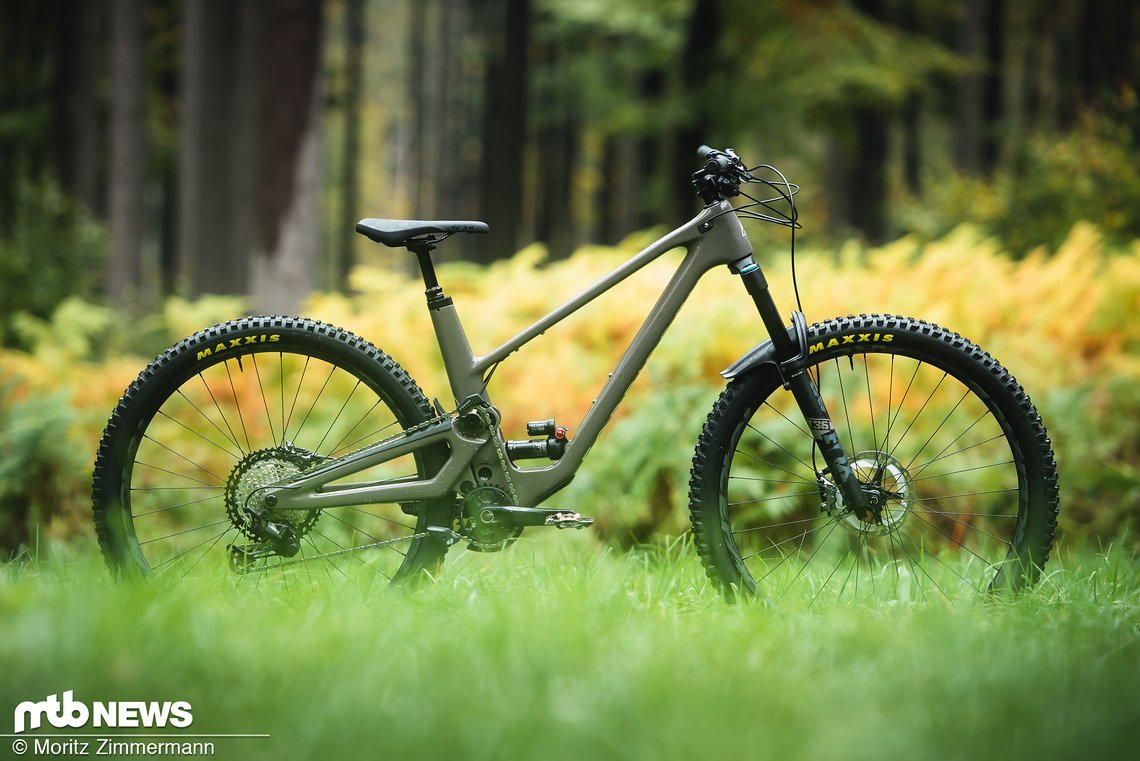

Das Forbidden Druid ist das Erstlingswerk der 2019 gegründeten kanadischen Bikeschmiede Forbidden Bikes. Bei der Konstruktion des Carbon-Mountainbikes haben sich die Ingenieure bei Forbidden allerdings nicht auf bewährtes verlassen, sondern waren deutlich abseits der ausgetretenen Pfade unterwegs. Herausgekommen ist ein außergewöhnliches Trailbike, das deutlich auf der Masse heraussticht. Die größte Auffälligkeit stellt ohne Zweifel der Hinterbau dar. Dieser verfügt über einen hohen Drehpunkt und soll durch die damit einhergehende rückwärts gerichtete Raderhebungskurve Schlägen besser ausweichen können. Die bei der Konstruktion nicht ausbleibende recht üppige Kettenlängung wird durch eine Umlenkrolle ausgeglichen.
Die 130 mm High Pivot-Federweg am Heck des Druids werden mit 150 mm-Federgabel an der Front kombiniert. Selbstverständlich rollt das Carbon-Trailbike auf 29″-Laufrädern – bei Bedarf ist allerdings auch ein Mullet-Aufbau mit 27,5″-Hinterrad möglich. Das Forbidden Druid ist in vier Größen von S bis XL und in zwei Ausstattungsvarianten verfügbar. Auch ein Rahmenset wird angeboten. Preislich gehts bei 3.499 € für den Rahmen los. Die beiden Komplettbikes schlagen mit 5.249 € und 6.399 € zu Buche.
Im Detail

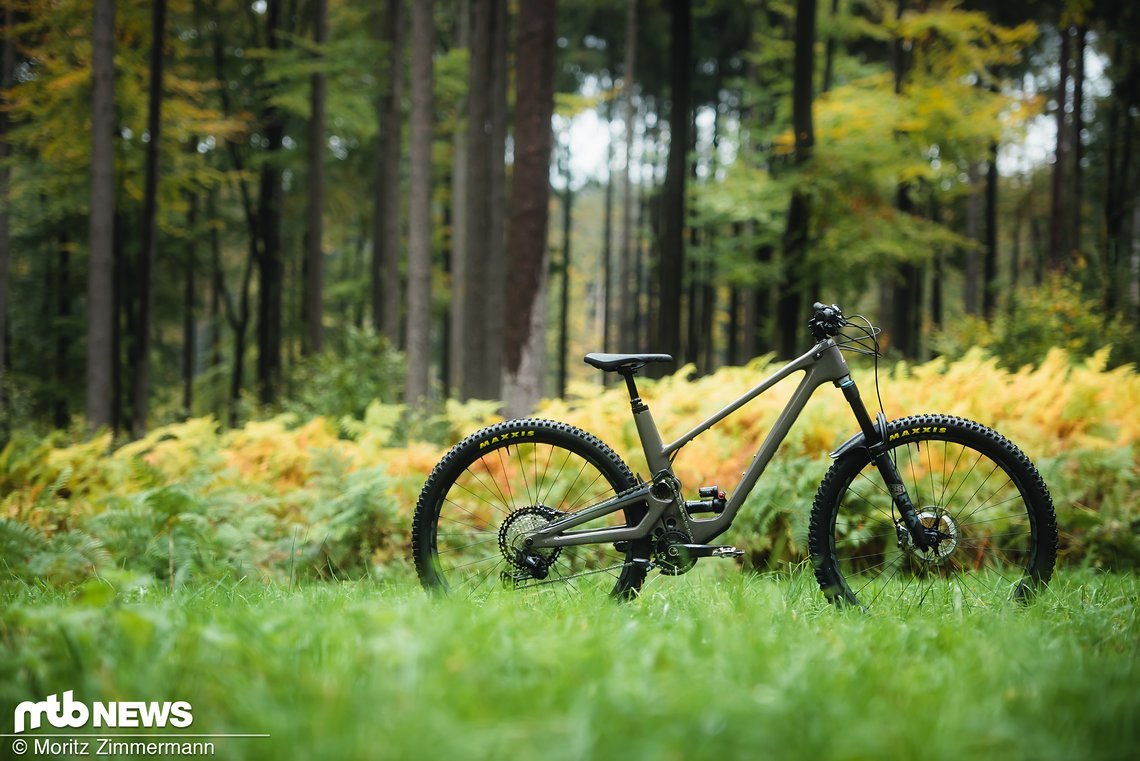

High Pivot-Bikes erfreuten sich im Laufe der letzten Jahren immer größerer Beliebtheit bei Mountainbikern. Dementsprechend wächst auch das Angebot in dieser vielversprechenden Nische beständig weiter. Anfangs kam das Hinterbau-Design vor allem an Bikes mit viel Federweg zum Einsatz. Mittlerweile schwirrt allerdings auch eine kleine, aber feine Gruppe High Pivot-Trailbikes durch die Mountainbike-Welt. Darunter auch das Forbidden Druid, das mit seinen 130 mm Federweg für ordentlich Furore auf dem Trail sorgen soll.

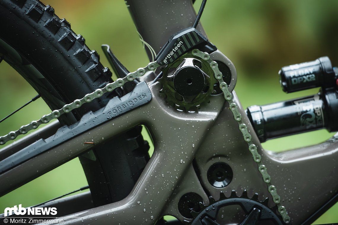

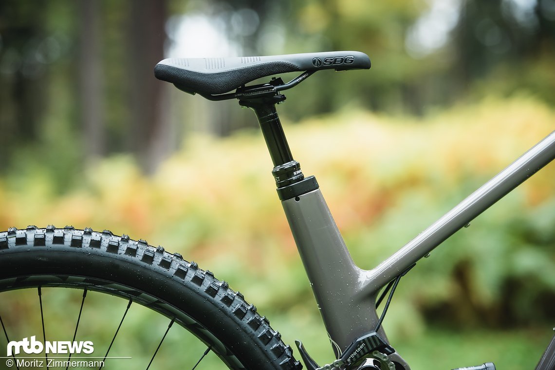

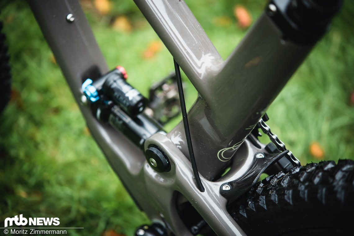

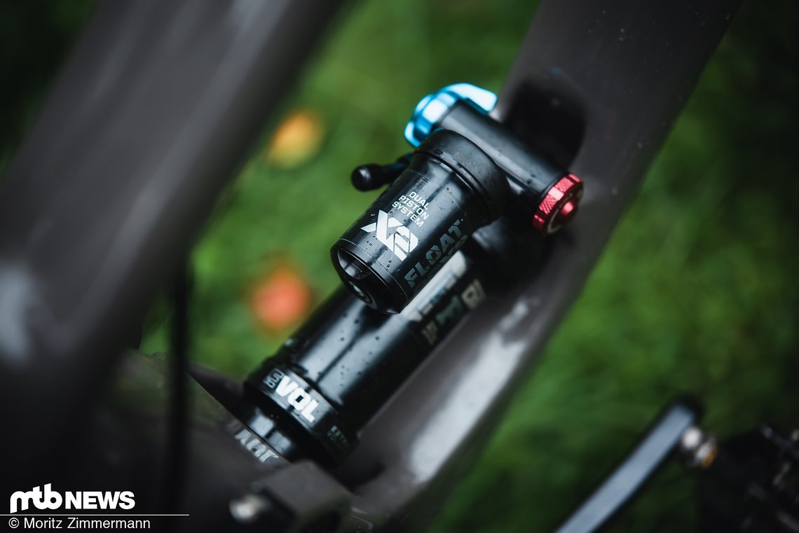

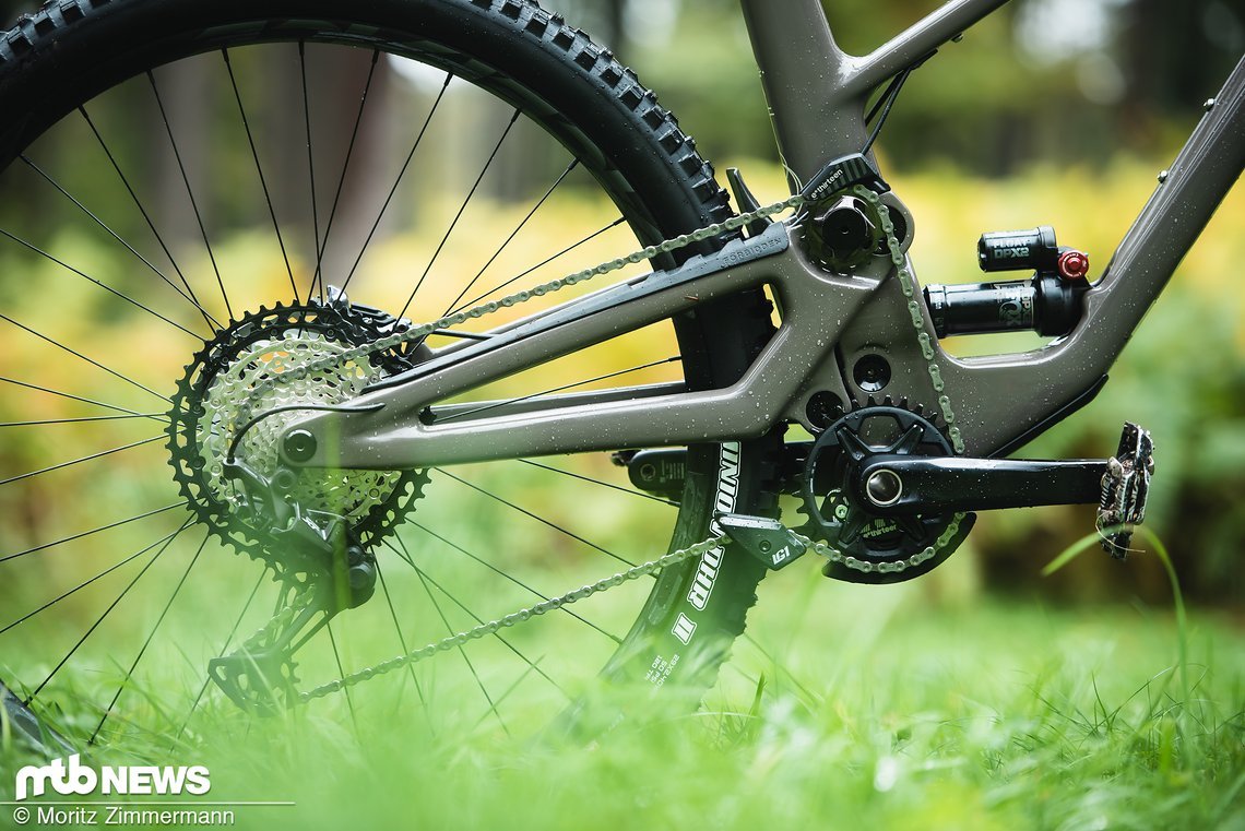

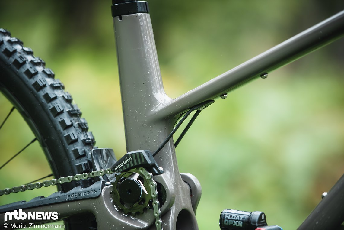

Wie genau funktioniert der auffällige Hinterbau? Der tief im Rahmen positionierte Dämpfer versteckt sich zur Hälfte in dem geteiltem Sitzrohr. Dort wird er von einem Umlenkhebel angelenkt, der wiederum über einen weiteren Hebel mit dem Hinterbau verbunden ist. In Kombination mit dem hohen Drehpunkt des Hauptlagers ermöglicht dies eine über den kompletten Federweg hinweg nach hinten gerichtete Raderhebungskurve. Dadurch soll der Trifecta genannte Hinterbau Schlägen perfekt ausweichen können, wodurch das Druid in ruppigen Sektionen weniger Geschwindigkeit als herkömmliche Bikes verlieren soll.

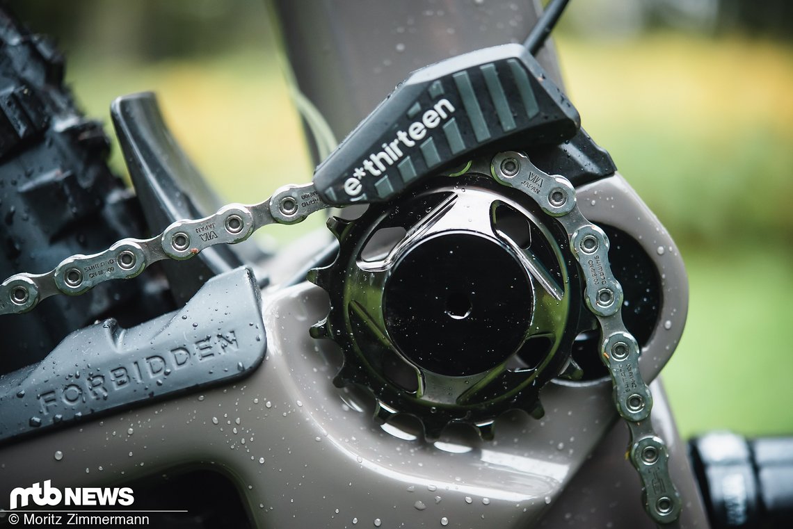

Um die Schwachstelle des High Pivot-Designs – die große Kettenlängung und das damit verbundene hohe Pedal-Kickback – zu umgehen, setzt Forbidden genau wie die Konkurrenz auf eine Kettenumlenkung. Durch die in der Nähe des Hauptlagers positionierte Umlenkrolle ist es außerdem möglich, den Hinterbau mit einem hohen Anti-Squat abzustimmen, ohne ein erhöhtes Pedal-Kickback in Kauf nehmen zu müssen. Zusätzlich zu der oberen Umlenkung verbaut Forbidden außerdem noch eine untere Kettenführung, wie sie vor allem von Downhill-Bikes bekannt ist. Dies soll eine höhere Umschlingung des Kettenblattes sicherstellen.
Neben der rückwärts gerichteten Raderhebungskurve und dem praktisch nicht vorhandenen Pedal-Kickback soll auch die Progression des Hinterbaus dafür sorgen, dass das Maximum aus den 130 mm Federweg herausgeholt wird. So soll der Hinterbau auf den ersten Millimetern schön feinfühlig ansprechen, einen guten aber nicht zu starken Gegenhalt im mittleren Federwegsbereich bieten und zu guter Letzt jede Menge Progression für große Schläge mitbringen.

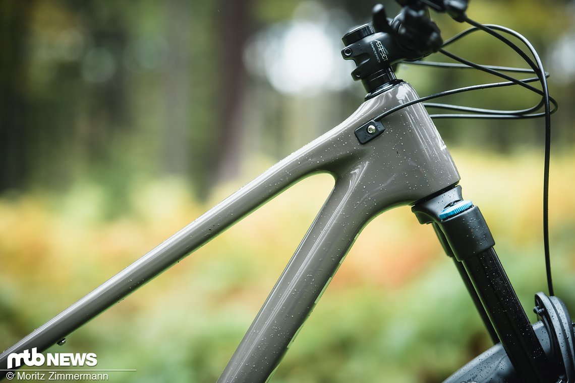

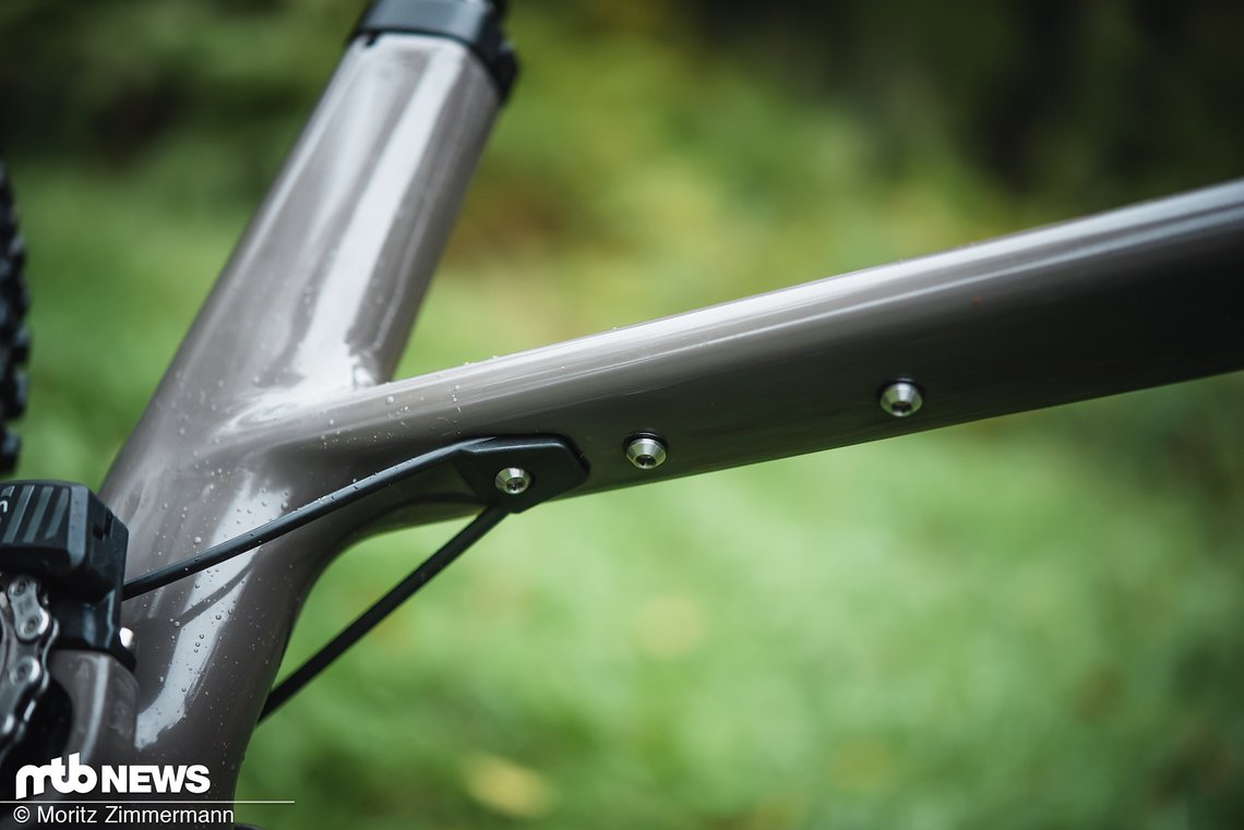

Doch genug vom Hinterbau – kommen wir zu den Rahmen-Details. Alle Züge sind selbstverständlich intern geführt und treten im Bereich des Sitzrohrs nur kurz aus dem Rahmen heraus, um dann wieder im Hinterbau zu verschwinden. Um ein Klappern zu verhindern, setzt man bei Forbidden auf eine Kombination aus kräftiger Klemmung am Eintrittspunkt und Schaumstoff-Hüllen. Auch der großzügige Sitzstrebenschutz mit seinem wellenförmigen Design hat die Geräuschreduktion zum Ziel. Hier ist Forbidden allerdings einen nicht ganz lupenreinen Kompromiss eingegangen: Auf dem kleinen 10er-Ritzel schleift die Kette über den Strebenschutz und arbeitet sich im unteren Teil in das Gummi ein. Das hat zwar keinen wirklich signifikanten Einfluss auf die Fahreigenschaften, ist aber trotzdem etwas unschön. Laut Forbidden ist dies allerdings der bestmögliche Weg, um am Druid einen möglichst effektiven und leisen Strebenschutz zu realisieren.

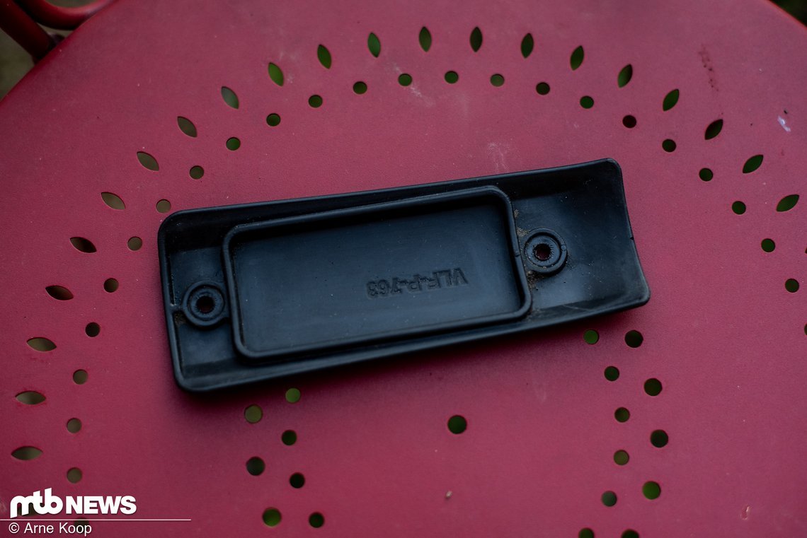

Ein Loch im Rahmen sorgt für Begeisterung: Der Unterrohrschutz des Forbidden Druids lässt sich abnehmen und legt den Blick auf einen kleinen Kofferraum frei. Hier kann man Werkzeug und Ersatzteile sicher und optisch clean Verstauen. Eine hervorragende Lösung die uns bereits am Specialized Stumpjumper und am Trek Slash überzeugen konnten. Für den obligatorischen Müsli-Riegel oder andere Gegenstände, die man während der Tour des Öfteren benötigt, ist das Rahmen-Fach des Druids allerdings nicht geeignet. Da der Deckel mittels zwei Inbus-Schrauben verschlossen wird, ist ein schneller Zugriff nicht ohne weiteres möglich. Trotzdem stellt ein solcher Kofferraum aus unserer Sicht einen echten Mehrwert dar.
Außerdem stellt der Kofferraum nicht die einzige Möglichkeit dar, Werkzeug oder Verpflegung am oder im Rahmen zu befestigen. Das Druid verfügt neben einer herkömmlichen Flaschenhalter-Aufnahme auf dem Unterrohr auch noch eine zweite Aufnahme an der Unterseite des Oberrohrs. Hier können Pumpe, Ersatzschlauch oder eine kleine Swat-Box montiert werden.

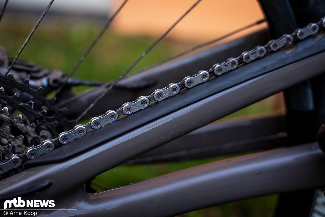

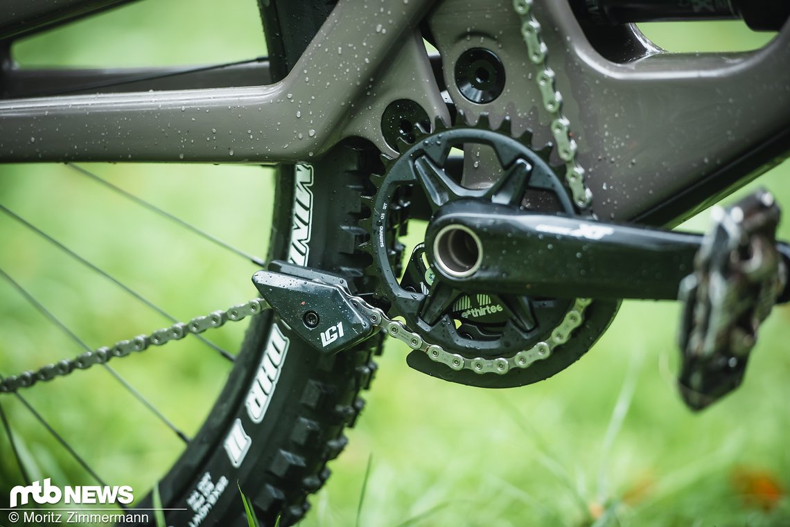

Ein weiterer bei High-Pivot-Bikes mit Kettenumlenkung schon fast ins Auge springender Punkt ist die Kettenlänge. Die Kette fällt hier wenig überraschend ein ganzes Stück länger aus als bei einem herkömmlichen System. Wer jetzt allerdings Angst hat, gleich zwei Ketten kaufen zu müssen, kann beruhigt aufatmen. Einige Ketten wie zum Beispiel die aktuelle Shimano XT werden in mehreren Längen angeboten. Die Version mit 138 Gliedern reicht für das Druid problemlos aus. Forbidden gibt für den XL-Rahmen eine nötige Kettenlänge von 132 Gliedern an.

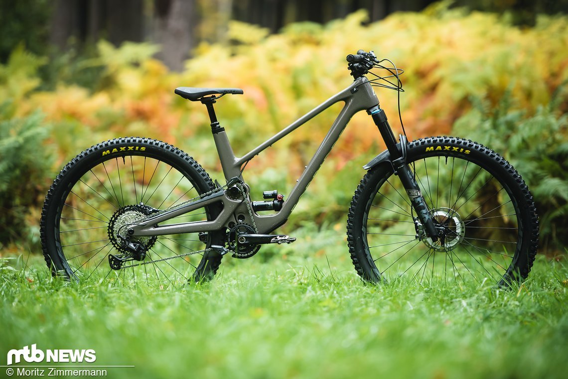

Das Forbidden Druid ist wahlweise in zwei verschiedenen Ausstattungsvarianten oder als Rahmenset erhältlich. Der Rahmen wandert für einen Preis von 3.499 € über die Ladentheke, während das günstigste Komplettrad für rund 5.250 € zu haben ist. Dieses Modell ist mit einem Shimano SLX-Antrieb ausgestattet und setzt auf ein Fahrwerk aus Marzocci Bomber Z1-Fedegabel und Fox Performance DPX2-Dämpfer. Das Cockpit und die Sattelstütze stammen aus dem Hause Race Face und bei den Laufrädern setzt man auf eine Kombination von Shimano SLX-Naben und Race Face AR-Felgen.
Das von uns getestete Topmodell hört auf den Namen Forbidden Druid XT und schlägt mit einem Preis von 6.399 € zu Buche. Dafür bekommt man ein Fox Performance Elite-Fahrwerk, Shimano XT 4-Kolben-Bremsen und den dazugehörigen Antrieb. Auch bei diesem Modell sind Cockpit, Sattelstütze und Felgen fest in Race Face-Hand. Mit dieser Ausstattung bleibt die Waage ohne Pedale bei 14,6 kg stehen.
In Deutschland kann das Forbidden Druid aktuell bei drei Händlern erstanden werden. Forbidden arbeitet jedoch bereits an einem Ausbau des Händler-Netzwerks. Außerdem kann das Bike auch direkt auf der Forbidden-Homepage bestellt werden.

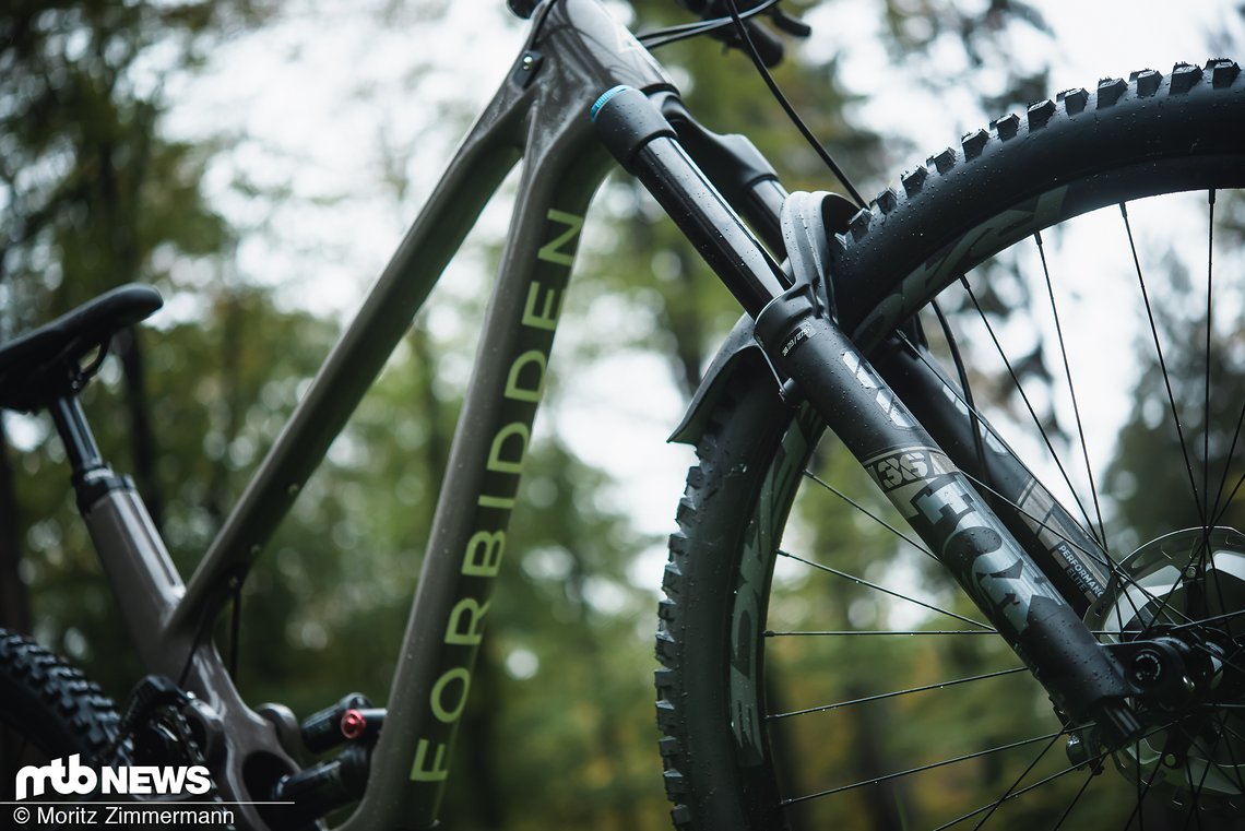

- Federgabel Fox 36 Performance Elite (150 mm)
- Dämpfer Fox Performance Elite DPX2 (130 mm)

Kettenspanner | Forbidden Idler Pulley mit e*thirteen Custom-Kettenführung | Forbidden Idler Pulley mit e*thirteen Custom-Kettenführung | Forbidden Idler Pulley mit e*thirteen Custom-Kettenführung |

Besonders auffällig ist zudem, dass das Forbidden Duid praktisch ohne Pedal-Kickback unterwegs ist. Vor allem auf eher flacheren Abschnitten mit unebenem Untergrund ist das nicht nur für Flatpedal-Fahrer ein echter Segen. Hier kann man ganz ohne störende Bockigkeit über die Hindernisse hinweg pedalieren. Das spart Kraft, bringt Geschwindigkeit und fühlt sich einfach gut an. Auf der Kehrseite sorgt dies allerdings auch dafür, dass man mit dem Druid durch Pushen weniger Geschwindigkeit aufbauen kann als bei Bikes mit mehr Kickback. Allgemein ist das Druid so nicht das poppigste Fahrrad unter dem Himmel. Anstatt spielerisch über den Trail zu tänzeln und an jeder kleinen Welle abzuheben saugt sich das Forbidden Druid eher am Boden fest. Hier ist etwas mehr Input vom Fahrer nötig, um das Druid in die Lüfte zu bekommen. Da der gut abgestimmte Hinterbau jedoch zu keiner Zeit im Federweg versackt und einen guten Gegenhalt bietet, fühlt sich das Druid trotzdem nicht zu träge an. Im Trailbike-Bereich gibt es jedoch durchaus aktivere Vertreter.

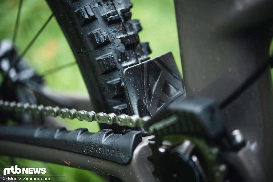

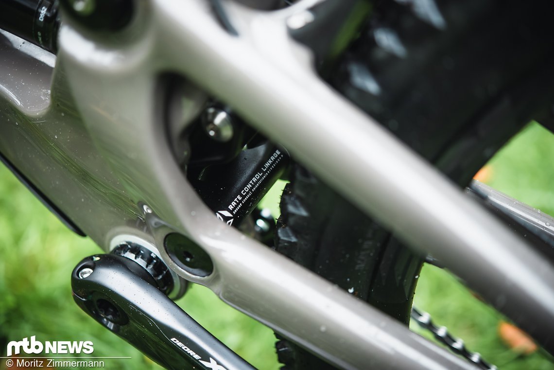

- Kettenstrebenschutz Im 10er-Ritzel schleift die Kette über den Kettenstrebenschutz. Diesen Kompromiss sind die Entwickler bewusst eingegangen, um die Geräuschsdämmung des Kettenstrebenschutzes zu optimieren. Zwar hätten wir uns hier eine cleanere Lösung gewünscht, wirklich gestört hat uns das Schleifen in der Praxis ehrlich gesagt aber nicht.

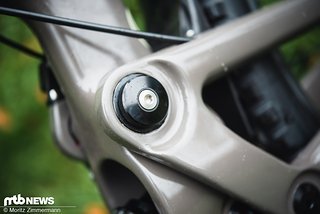

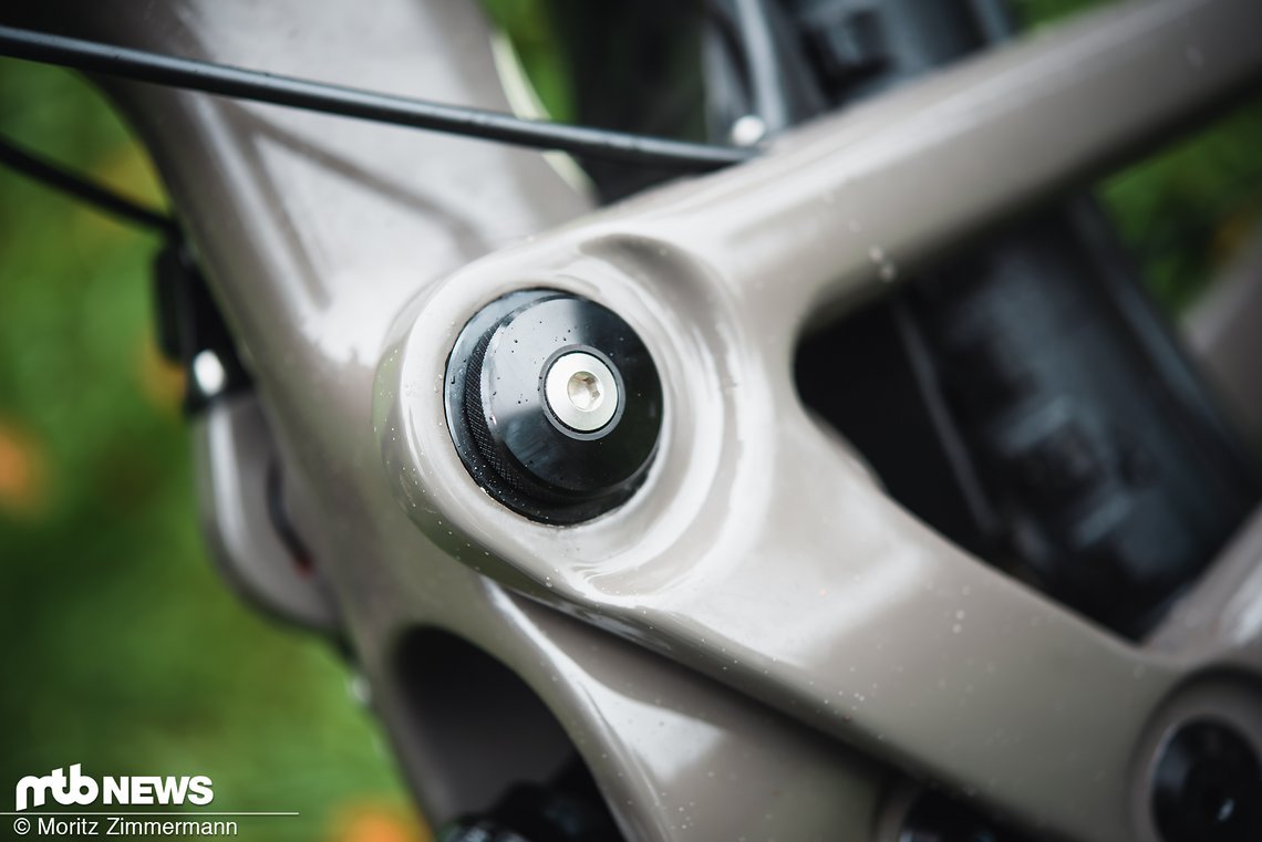

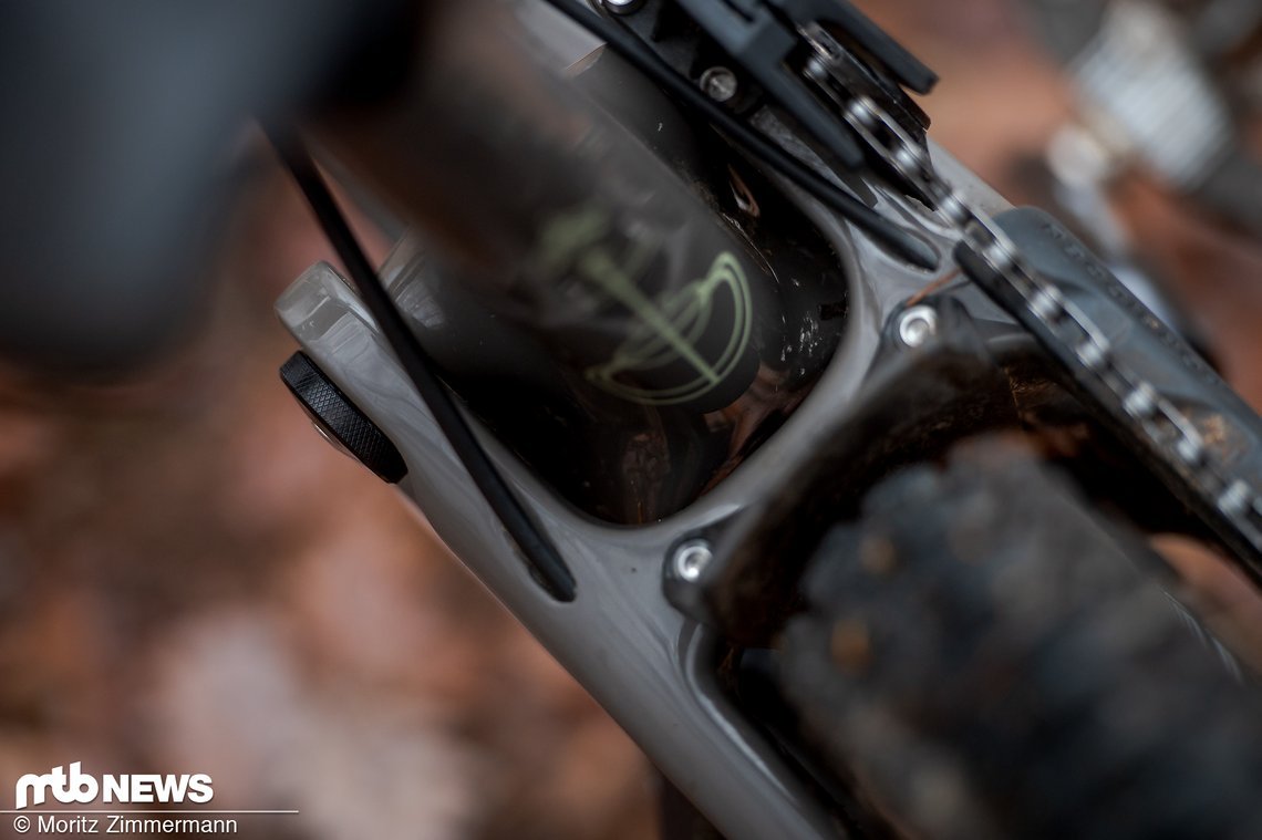

- Nussknacker Zwischen Hinterbau und Hauptrahmen des Druids klafft ein kleiner, trichterförmiger Spalt. Hier können sich beim Fahren kleine Steine hineinverirren, die dann ganz im Stile eines Nussknackers mit einem unschönen Knacken pulverisiert werden. Dies hinterlässt dann unschöne Lack-Macken in Rahmen. Eine Beschädigung des Carbons konnten wir glücklicherweise nicht feststellen. Trotzdem empfiehlt es sich hier, den Spalt beispielsweise mit Moto Foam zu verschließen, um Steinen keine Chance zu geben.
- Kofferaum Hinter dem Unterrohrschutz des Druids verbirgt sich ein kleines Rahmenfach, in dem man Ersatzteile oder Werkzeug verstauen kann. Für alle, die ohne Rucksack unterwegs sind, ist das eine echte Bereicherung.
