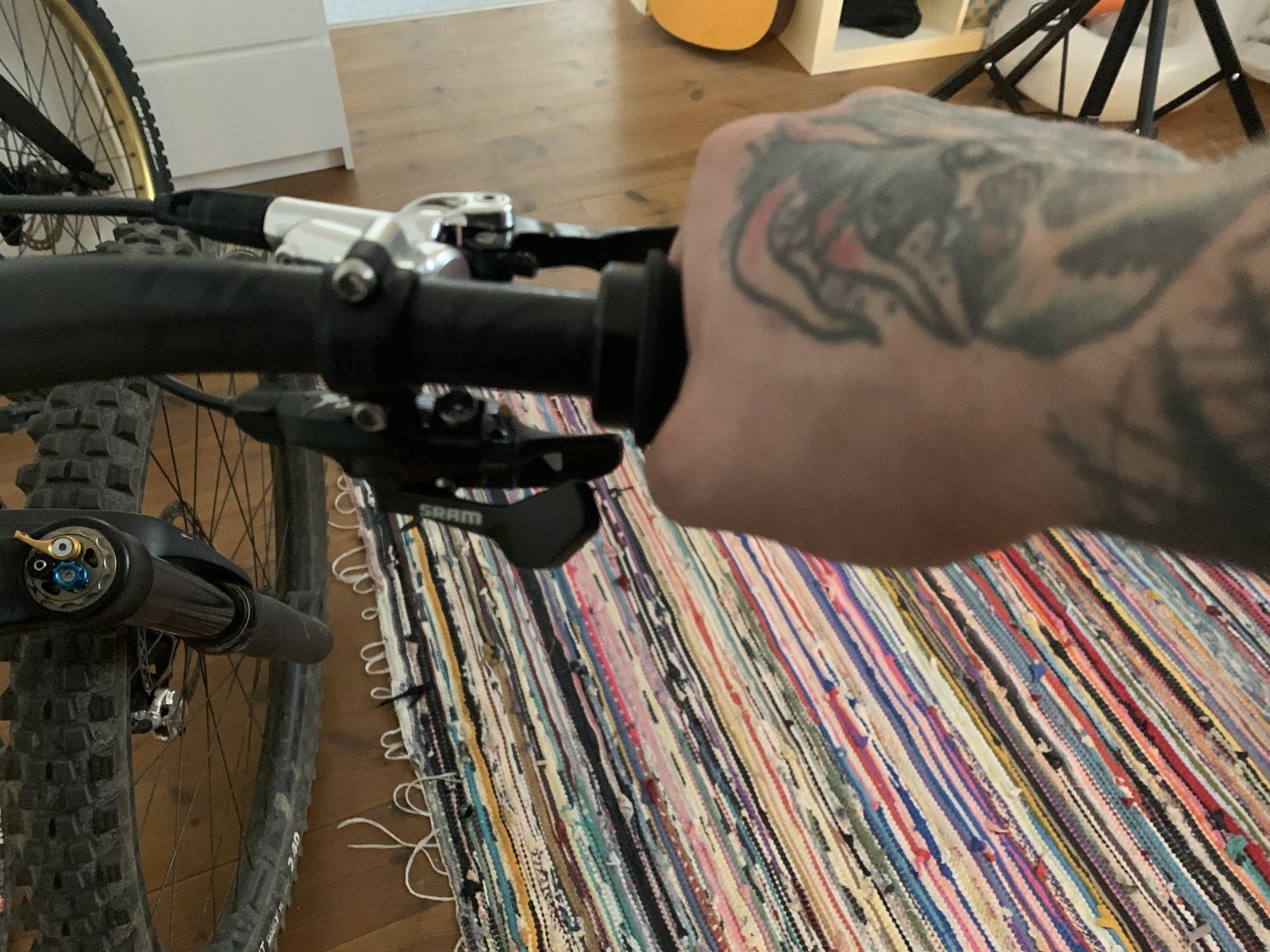

Und wie sieht es mit Matchmakern für SRAM (XO1) und BikeYoke aus - verfügbar und mit einer gewissen Einstellbarkeit gesegnet?
Gibt doch die mixmaster. Sollte klappen, das Paar kostet unter 25€ bei r2
Die sehen sogar richtig gut aus. Passen die auch an die Hayes Schellen?
Ich hab Matchmaker dran, für mein Empfinden sind die Hebel etwas zu weit weg vom Lenker, sei es Revive oder Schaltung. Auch ist die Schraube im Montierten Zustand nicht erreichbar!
