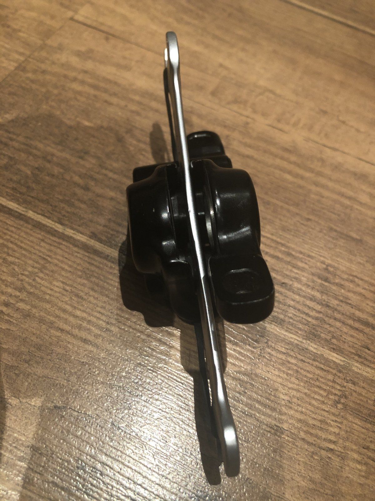

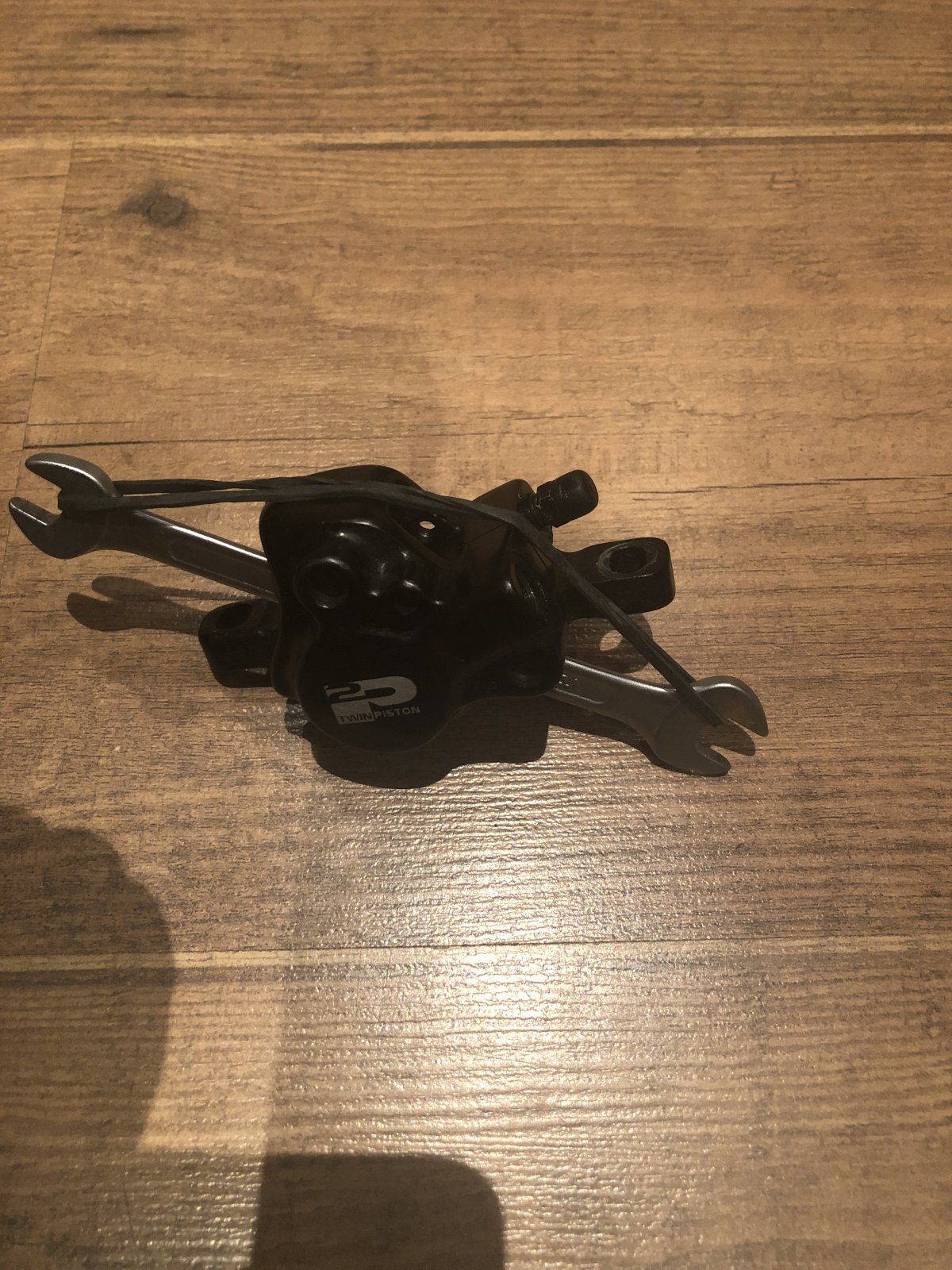

Als kleine Hilfestellung zum reinigen der Kolben.
-Rad inkl. Bremsscheibe ausbauen
-Bremsbeläge demontieren
-kl. Maulschlüssel 7/8 längst als Ersatz für die Bremsscheibe einlegen (Siehe Bild)
und mit einem Gummiband fixieren
-nun VOSICHTIG den Bremshebel betätigen bis die Kolben am Maulschlüssel blockieren (evt. muss hier am Hebel Mineralöl nach gefüllt werden)
-so kann man auch prima festgesetzte Kolben lösen
-Gleitfläche der Kolben mit Ohrenstäbchen und med.Alc reinigen
-die gereinigten Kolben nun mit den verwendeten Bremsmedium leicht benetzen/fetten
-Kolben anschließend zurückdrücken
-Gleitfläche der Kolben mit Ohrenstäbe und med.Alc reinigen
-gegebenenfalls neu entlüften

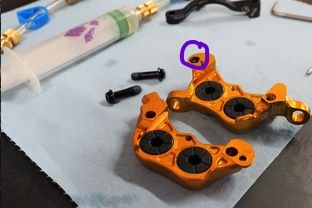

Auf jeden Fall, das ist recht einfach.
Ist soweit ich das gesehen hab auch nur eine Dichtung für den Ölkanal Innen verbaut, und halt die Kolbendichtungen.
InkedScreenshot 2022-02-21 at 08-48-32 NSMB com - Formula Cura 4 Brakes Ridden; teardown and f...jpg
Die Kolben kannst du mit Druckluft rausholen zb. Beim Einsetzen natürlich mit dem Öl, welches in die Bremse kommt arbeiten.

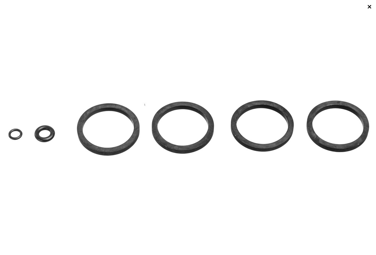

Mal was anderes. Weiss jemand wofür die kleine Dichtung im Dichtsatz ist? Ist das der Oring, der an dem Leitungsanschluss ist?
Screenshot 2022-02-21 at 08-52-58 Formula Service Kit Caliper Cura 4 um 10,99 nbsp;€ statt 13,...png
Frage wo hast den Dichtungssatz her? Überlege meine auch mal zu warten, einige Kolben laufen nicht mehr richtig mit.
kann der kleine Dichtung für die Entlüftungsschraube sein?
Ganz genau. Quadringe hatte ich garnicht rausgenommen, nur so gesäubert, und dann wieder benetzt.
