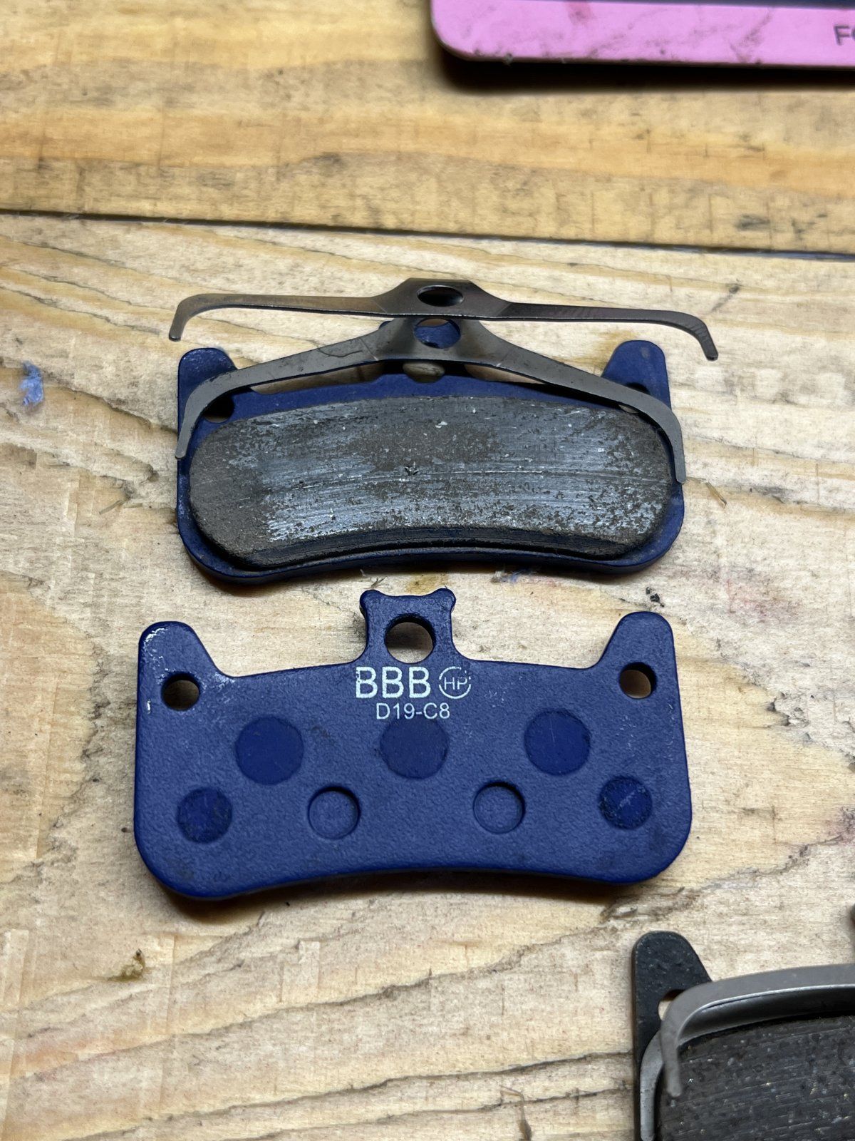

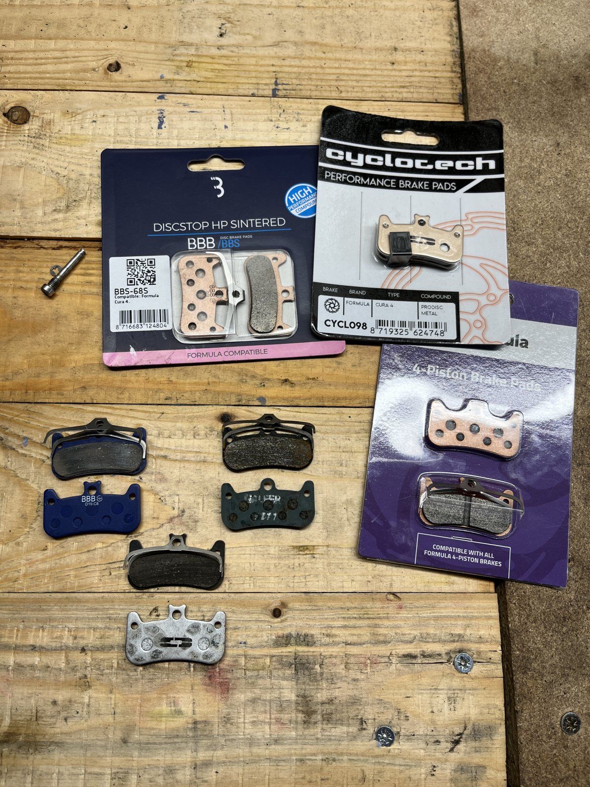

Hier ist mein kleines Forschungsprojekt, welches immer noch im Gange ist.
Zum Test eingeladen sind aktuell:
BBB 68 organisch
BBB 68S sinter
Galfer G1554T PRO (grün)
Cyclotech Prodisc Metal (gold)
Cyclotech Prodisc Elite (silber)
Formula sinter
3 davon bin ich nun schon gefahren.
Angefangen habe ich mit den BBB 68 organisch. Die waren ok, aber für mich als 90 kg Fahrer haben die nicht viel getaugt. Was mir negativ auffiel war, dass die Beläge zwar gute Modulation bieten, denen aber deutlich der Biss fehlt. Kurzfazit wäre: es bremst, aber mir sind sie nicht aggressiv genug. Aktuell fahre ich den einen Satz an der Hinterradbremse auf, da stört mich die etwas zahmere Ausrichtung nicht so sehr.

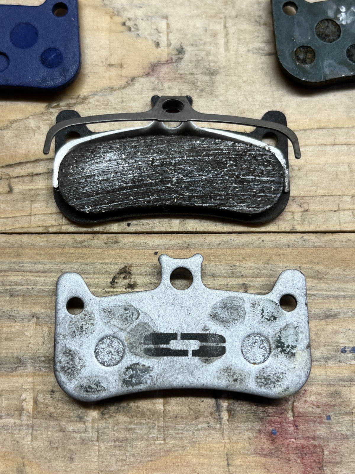

Kandidat Nummer 2 sind die Galfer G1554T PRO. Galfer selbst beschreibt diese als "For competition, no need running-in". Die Leistung erscheint mir hauchzart über der der BBB 68 organisch, einen riesigen Unterschied empfinde ich hier allerdings nicht. Was sie etwas besser können: mit zunehmendem Hebelzug vergrößert sich auch die Bremsleistung. Auffällig hierbei ist für mich, dass bei Bremsungen bis zum Stopp ein unschönes Quietschgeräusch generiert wird. Das konnte ich auch replizieren. Immer wenn man feste reinlangt und dann kurz vor Bewegungsstopp ist taucht das auf. Ich empfinde es auch als abflachende Bremskraft ganz zum Ende des Bremsvorganges. Ob man die jetzt unbedingt haben muss in Anbetracht des höheren Preises gegenüber der organischen BBB 68 wage ich zu bezweifeln.

Der dritte Stoppomat ist von Cyclotech: Prodisc Elite. Beworben als deren Downhill Bremsbelag liefert dieser nach dem Einbremsen gute Power. Allerdings ist die Geräuschkulisse grausam. Die quietschen und gurgeln wie SRAM Bremsen. Da braucht man im Wald wenigstens nicht warten, ob Wanderer, Förster und Jäger einen erkennen. Das passiert automatisch. Kann sein, dass es gerade jetzt bei den arschkalten Temperaturen und der nassen Witterung auftritt. Die Beläge sind bissig, brauchen aber auch ein paar Bremsungen, bis sie ganz da sind. Dann sind sie aber kraftvoll. Mein Kumpel fährt die Prodisc Metal und ist damit sehr zufrieden. Der wiegt allerdings auch knappe 15 Kilo weniger. Die wären jetzt wahrscheinlich meine nächsten Kandidaten. Aber ich will erst noch ein paar weitere Kilometer mit den Prodisc Elite fahren.
Insgesamt bin ich noch nicht endlos glücklich mit der Cura 4. Ich bin noch auf der Suche nach Belägen, die der Power der Metallbeläge in Shimanobremsen das Wasser reichen können. Die habe ich noch nicht gefunden. Was mir ebenfalls etwas negativ aufstößt ist der lange 2-Finger Hebel. Ich brauche die ganze Modulation überhaupt nicht. Durch den langen Hebel muss ich die Pumpe so weit nach innen schieben, dass die ganze Cockpitorganisation neu gewürfelt wurde. Das war bei Magura, SRAM und Shimano vorher nie der Fall. Eine Frechheit ist auch der Belaghalteclip... Zum Glück hab ich mir ne Nachfüllpackung bei B24 geordert. Andauernd flipsen die in der Garage herum :D

Danke für die sehr ausfühliche berichterstattung!
Ich hab bei den Galfer Belägen die Standard (schwarz) und die Advanced (rot) getestet.
Standard: Bremspower akzeptabel... Haltbarkeit naja... machen Höllenlärm bei Nässe.
Advanced: bremst gut, ist bei Nässe ruhig, mMn aber auch extremer Verschleiß, sprich 2 Tage Livigno und 2 Tage Vinschgau und die waren hinten unten. Vorne haben sie einen Tag länger gehalten.
in Verbindung mit Galfer Fixed 2.0mm Scheiben.
Evtl lag es auch an den Scheiben, kann ich mir aber kaum vorstellen, dass die Galfer Scheiben nicht richtig zu den Galfer Belägen passen.
Werde glaub die Trickstuff Standard mal testen.
Preislich liegen ja alle ziemlich gleich auf (außer Formula).
Also ich bin nach rumprobieren bei den BBB sinter gelandet. Habe über 90 Kilo ohne bike, und Bremspower und Dosierbarkeit finde ich überzeugend. Auch der Preis ist o.k..
Interessant! Dann sind wir ja in einer Kategorie. Bin auf die sinter gespannt, wenn Du schon Gutes berichtest!
@Ben-HD darf man noch fragen, welche Scheiben du fährst?
Hi, ja klar! War auch nachlässig von mir, das nicht dazu zu schreiben. Vorne ist eine 220 mm Formula Monolitic und hinten eine 203 mm Formula montiert.
BBB 68 organische Bremsbeläge (die blauen) haben richtig schön Biss, allerdings haben die bei mir auch nur 1.200 km (ca. 34.000 tm) geschafft. Trickstuff 640 waren nach 1.000km (ca. 28.000 tm) runtergebremst und sind einen kleinen Tick giftiger.
Mit den BBB68s Sinterbelägen ist die Cura 4 auch stark, sind bereits seit 1.863km (ca. 70.000 tm) im Einsatz und haben noch bestimmt 300km leben in sich.
wow der Preis ist heiss:
https://www.bike24.de/p1358776.html
Hier hatte ich ja über meine Erfahrungen berichtet. Die blauen BBB fand ich eigentlich ganz gut, geringfügig weniger bissig als die Trickstuff Power, aber für meine 85-87kg fahrbereit mehr als ausreichend. Nur halten die auch nicht lange, sind aber dafür preislich echt günstig.
BBB Sinter schlagen sich auch sehr gut und unauffällig b
@Ben-HD
Teste mal die Formula Sinter. Die fand ich überragend in Verbindung mit den Galfer Scheiben. Halten zudem ewig.
Galfer rot find ich aber auch ganz gut. Hab die noch vorne drin. Kann man definitiv schöne Stoppies mit machen. :i2:
Bin mit der Bremse (Cura 4) overall nach 1,5 Jahren oder so jetzt, noch sehr zufrieden. Funzt immer super.
@Ben-HD
Mache ich als nächstes rein, wenn sie beim Schnick Schnack Schnuck gegen die BB 68S gewinnen ;)
Wie sind die bei dir in Bezug auf Geräusche?
Carbonbremshebel der Cura X sind jetzt wohl im Aftermarket als Ersatzteil zu haben.
https://r2-bike.com/FORMULA-Bremshe...MI_7Cb_qPe9QIVg6Z3Ch0WEww9EAQYCCABEgLw1PD_BwE
Edit: Preis ist natürlich schon ziemlich happig....
Der Preis ist schon heftig.
Ich fahre an einem meiner Räder die Cura X, da keine 2er und 4er lieferbar war. An den anderen fahre ich Cura 2 und 4 und mag das Griffgefühl des normalen Hebels lieber. Hatte schon überlegt die Carbonhebel gegen die Alu zu tauschen.
Zu den Belägen:
Ich fahre an der Cura X, Cura 2 und an der Cura 4 die Trickstuff Standard mit Dächle HD Scheiben. Vorne 180mm, hinten 160mm. Das funktioniert für mich ganz gut, wiege fahrfertig 75 kg.
Die Trickstuff Beläge in Verbindung mit Formula Monolitic Scheiben bremste gefühlt etwas schlechter und war bei Regen unerträglich laut. Kann aber auch Einbildung gewesen sein.
Die mitgelieferten Formula Beläge bin ich eine Zeit bei der Cura 4 gefahren mit Formula Scheiben. Bremsleistung war ok aber nicht so gut wie in der neuen Kombination. Und bei Regen auch extrem laut.
