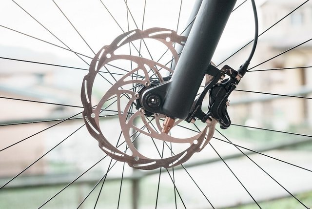

Und bei den neuen Scheiben haben sie wieder den Ring zwischen den Löchern weggestanzt.
Bei der alten Dächle war das ja dann ein Problem, und wurde geändert, just saying.
Such mal im Trickstuff Herstellerforum.
Zwei Leuten sind die Scheiben kollabiert, weil sich durch diese Bauweise die Schrauben lockern, wenn sie nicht fest genug angezogen sind.
Ich kenne den von dir beschriebenen Fall nicht, jedoch klingt das für mich nach dezenter Schwarzmalerei.
Es gibt x-verschiedene Bremsscheiben mit "Löchern" im Reibring, oder Übergang zu den Stegen und bis dato wäre mir/uns noch kein Fall einer kollabierten Bremsscheibe unterkommen, welcher durch die Lochung verursacht wurde.
Auch den Verlust der Schrauben konnten wir noch nicht verzeichnen.
Ich selbst fahre diese Scheiben nun lange genug und sie verrichten ihren Dienst extrem unauffällig.
