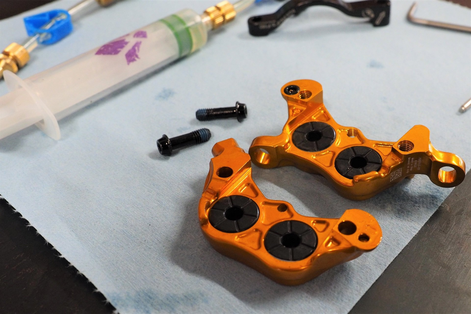

Ich hatte heute einen kurzen Aussetzer und habe an meiner cura 4 eine der zwei Schrauben gelöst, welche die beiden Hälften des Sattels verbinden. Habe sie dann direkt wieder festgezogen.
Kann das Probleme verursachen?
Vielleicht hat jemand ja eine fachkundige Meinung :)
Die andere Schraube sollte die Kontaktflächen ja trotzdem noch schlüssig zusammengehalten haben. Entlüftet habe ich danach.
Da wird nichts passiert sein. Wenn die Dichtungen nicht gelöst wurden sind sie auch sicher nicht verrutscht und defekt. Wenn der Druckpunkt gut ist brauchst du dir keine Sorgen machen

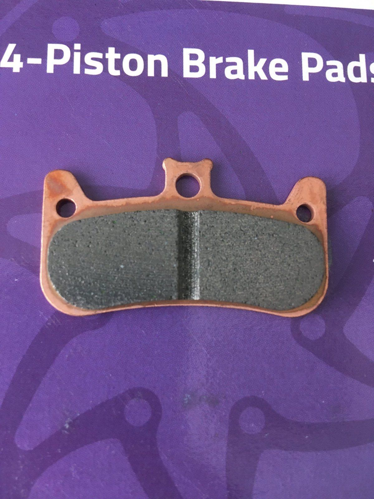

Fährt jemand diese beläge hier? Sind die neuen originalen Formula beläge,
das bild habe ich aus einen Ital-forum

Weiß jemand zufällig das exakte Anzugsmoment für die Bremssattel-Schrauben der cura 4? (Verbindung der 2 Hälften des Sattels) Also jene:
(https://nsmb.com/articles/formula-cura-4-brake-review/ )
Ich habe im Internet bisher erfolglos gesucht und im Handbuch ist der Auseinanderbau des Sattels nicht beschrieben.
