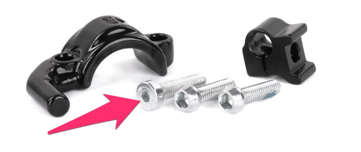

Kennt jemand das Anzugsmoment für diese Schraube am Mixmaster/Matchmaker?
