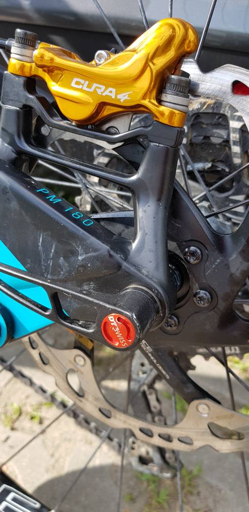

Theoretisch passt jeder Adapter. Mir persönlich schein der Hope Adapter H eine technisch bessere Lösung zu sein. Wenn ein Adapter nicht passt kann es auch am Rahmen liegen.
Dass das praktisch so nicht ganz stimmt, kannst du dir in dem von mir verlinkten Beitrag ansehen. Zumindest die Cura 4 hat eine bauchige Form, sodass sie nicht mit allen Adaptern kompatibel ist, sondern die Rundung des Formula Adapters notwendig ist.
Im Manual der Cura wird übrigens strengstens davor gewarnt, Adapter von Drittanbietern einzusetzen. Ob das ökonomische oder technische Gründe hat, vermag ich nicht zu beurteilen.
Laut Anleitung wird nur der 180er Formula Adapter mit langen Schrauben verschraubt, der 203er wird (wie bei TNC zu sehen) separat verschraubt.
Das ist ja auch bei so gut wie allen Herstellern so. Nur ein paar Exoten, die den Leichtbau auf die Spitze treiben, verbauen das mit durchgehenden Schrauben.
Der einzige Nachteil von durchgehenden Schrauben liegt m. E. übrigens darin, dass man zur Einstellung der Bremse ggf. mehrfach die Gewinde in Rahmen und Gabel belastet und nicht im Adapter herumrührt. Ansonsten gibt's m. E. daran nichts auszusetzen.
Stimmt einfach nicht. Ich selbst habe die 4er mit Shimano Adapter montiert.
Die Adapter sind immer bauchig um der Bremse Platz zu schaffen. Warum es bei dir so ist weiß ich nicht. Irgendwas passt da einfach nicht zusammen. Die Hersteller schreiben immer ihren eigenen Adapter vor weil sie bei dem sicher sagen können das er gut passt und hält.
Die meisten Adapter mit +20/23 sind mit durchgehenden Löchern und mit la gen Schrauben und Ausgleichsscheiben. Ich habe bisher nur KCNC und Hope Adapter gesehen bei denen es nicht so ist.
Die +40/43 Adapter sind separat verschraubt.
