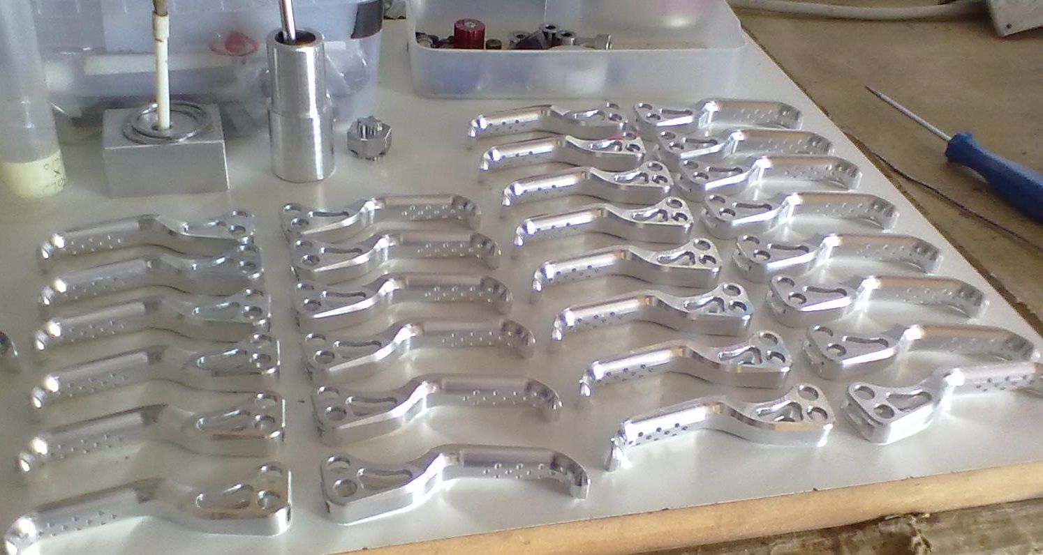

Hallo everyone! New batch of fully CNC levers for Cura 2/4 coming by the end of september.
They are going to anodize soon. If you're looking for a specific color please preorder now.

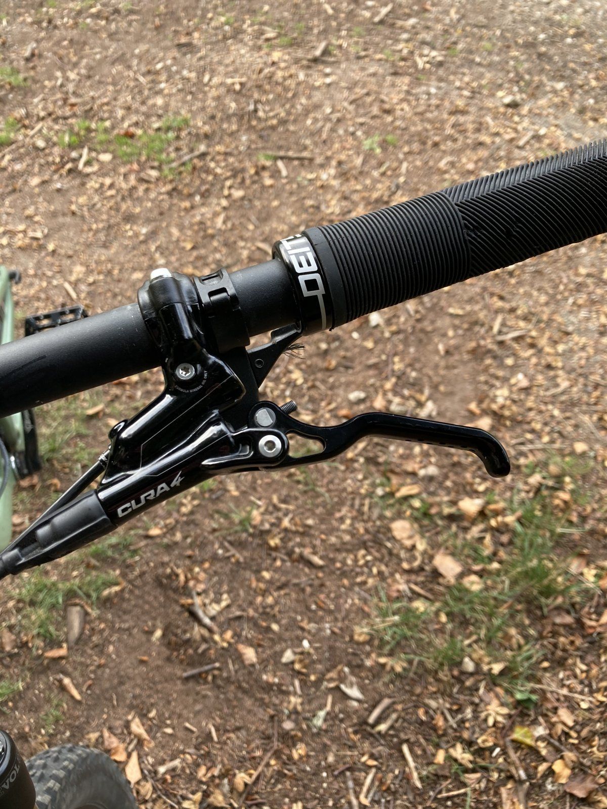

Etwas alter Post aber genau mein Problem mit der ansonsten perfekten Cura. Ich habe eine easy Lösung wie man den Hebel von 2cm auf 0.5-1cm Abstand bekommt --> leichtes Anstellen des gesamten Bremsgriffs.
Einfach den mittleren Teil eines 3-4mm breiten Kabelbinders auf 15mm schneiden und auf der innenseite der Bremse einkleben (siehe Bild). Danach wie gewohnt einbauen und der Hebel kippt ca 10-15mm näher ran :)
Absoluter Traum jetzt!
