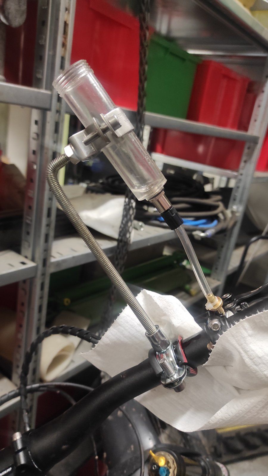

Ich habe jetzt mehrfach erfolgreich im Stiel von
Magura entlüftet.
Oben eine Halterung um die Spritze ohne Kolben zu halten und diese mit etwas Öl gefüllt.
Unten mit einer vollen Spritze das Öl durch gedrückt.
Wenn unten leer war habe ich mit dem Geber die Flüssigkeit wieder runter gedrückt. Hier muss man schauen dass die Spritze unten keine Luft mehr drin hat da man sonst nur die Flüssigkeit hin und her pumpt und die Luft in der Spritze komprimiert.
Ich musste entlüften da ich meine Räder am Vorderrad aufhänge und ich in dem Zustand die Bremse gezogen habe. Kommt bei euch dadurch auch so einfach Luft ins System?
