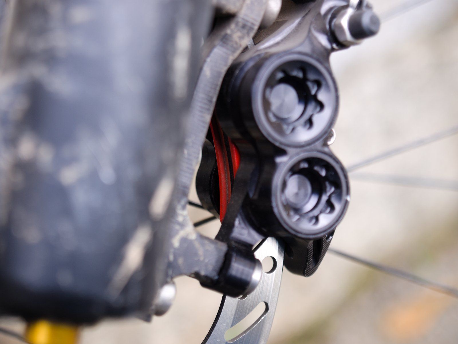

Ich habe heute den Hope V4 Sattel bekommen. Ich muss schon sagen, das ist schon ein schickes Teil! Wenn deren Labelorgie nicht immer so extra groß wäre...
Der Umbau der Dichtungen war recht anspruchsvoll in dem Sinne, dass die großen Kolben nur sehr schwer wieder in den Sattel wollten. Jetzt ist aber alles gut.
Ich habe die Bremse teils nach Hope, teils nach Trickstuff entlüftet. Dass der Druckpunkt etwas weicher sein würde als der der reinen DRT war mir klar aber er ist schon um einiges weicher (auch im Bleedblock). Wenn @Sackmann hier von "knallhart" spricht, dann muss ich wohl noch mal entlüften aber gestern kam nix mehr raus, egal was ich mit den Spritzen angestellt habe.
Der Leerweg ist ca. 3cm. Kann hier ggf. einer sagen, ob das normal ist. Gefahren bin ich nur kurz um den Block, was noch kein Aha-Ergebnis gebracht hat aber am ungleichmäßigen Schleifbild der Bremsbeläge habe ich gesehen, dass meine UL Scheibe wohl eine Kante hat. Der Bremsbelag der V4 (auch Trickstuff Power) "greift" zur Nabe hin ca. 3mm tiefer als der der DRT.
Vielleicht kommt daher auch der weiche Druckpunkt. Ich habe mir mal noch eine neue HD Scheibe bestellt, denn meine UL scheint doch schon etwas runter zu sein.

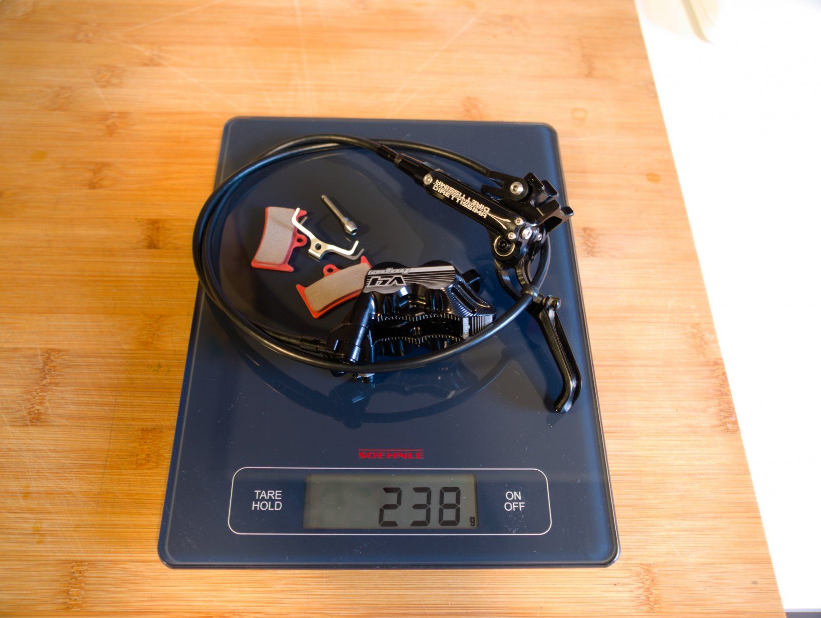

Intetessant, dass die Tripe weniger wiegt als die Trimula. Scheint der zweiteilige Formula-Sattel doch etwas mehr auf den Rippen zu haben als der Hope-Sattel.

Klong! Neue Trickstuff HD Scheibe, V4 Sattel gescheit ausgerichtet und siehe da. Nach 24mm kommt der Druckpunkt mit dem Klong! Er ist elastischer als die HR DRT aber die ist ja auch eingefahren. Ich werde heute mal eine kleine Runde drehen und gehe davon aus, dass der Druckpunkt der Bremse dann noch härter wird. Ich bin schon gespannt.
Edit: Bin grad mal draußen am Berg gewesen und habe ein paar Mal gebremst. Ist schon ordentlich die Power und vergleichbar mit der eingebremsten DRT. Wenn man sich das Schleifbild anschaut, dann sieht man, dass da noch etwas kommt:
Die Unterkante der Beläge schließt genau mit der Scheibe ab. Ich bin schon gespannt was wird, wenn die Beläge plan aufliegen.
Übrigens lassen sich die großen Kolben nicht komplett in den Bremssattel drücken; auch nicht, wenn die Bremse offen ist. Mal sehen ob sich das noch ändert. Überfüllt ist sie nicht.

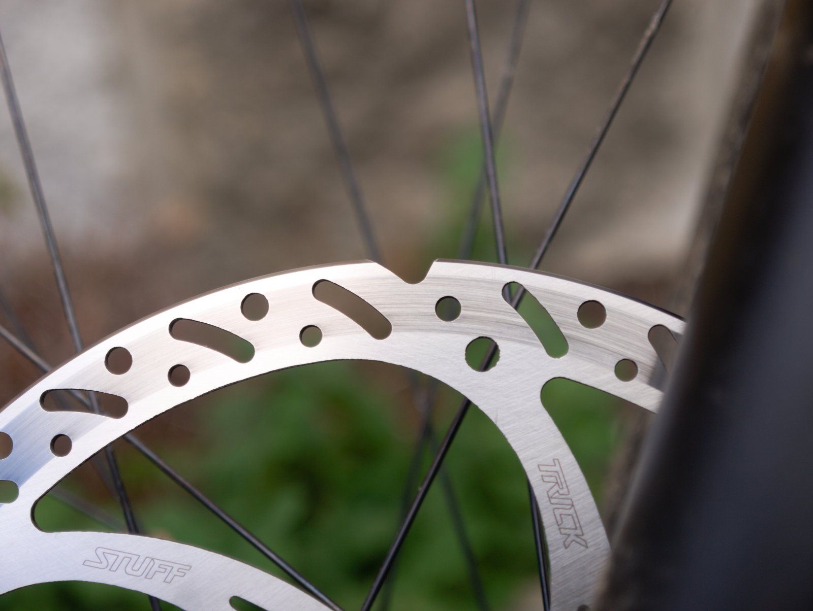

So. Bremse sollte eingebremst sein. Das Schleifbild erstreckt sich regelmäßig über den gesamten Reibring in voller Höhe. Der Druckpunkt ist sehr elastisch aber die Bremse dadurch sehr gut dosierbar, wie ich finde. Es ist schwierig das zu vergleichen, da ich die Zahlen nicht kenne aber ich würde sagen, dass die DRT-V4 mit 203mm so stark ist wie die reine DRT mit 223mm, wie ich sie auch schon gefahren bin.
Wer sich jetzt eine Maxima mit 223mm Scheibe ans Rad schraubt, der muss verrückt sein.
Bei uns alles wie immer. Ich war heute mit den Kindern 4 Stunden allein im Wald.
Klar, 0 multipliziert mit x bleibt 0.
Auf bekannten, leicht zu erreichenden Wegen wirds tendenziell eher mehr, da viele dazukommen, die jetzt auf einmal wandern/biken, weils eine der wenigen erlaubten Möglichkeiten ist raus zu kommen.
Auf weniger bekannten Wegen wo sonst schon nur die Einheimischen unterwegs sind werden die sich nicht finden. Da werdens dann eher weniger, wegen der Ausgangssperre weil ein Teil der Einheimischen auch den Sport einschränkt (allein deswegen, weil man nicht mehr mit Freunden fahren darf).
Halte uns auf dem Laufenden.
Heute die erste längere Abfahrt mit heißer Bremse. Es ist schon etwas gewöhnungsbedürftig, dass der Druckpunkt so spät kommt. Hinten mit der reinen DRT vieeel früher. Da muss ich wohl noch mal was machen.
Ansonsten ist die DRT-V4 richtig geil! Ordentlich Bums! Man hat nach dem Druckpunkt einen guten Bereich in dem man dann Dosieren kann bis ganz zu ist. Plötzlich passiert das nicht.
Reibringausnutzung könnte nicht besser sein:
