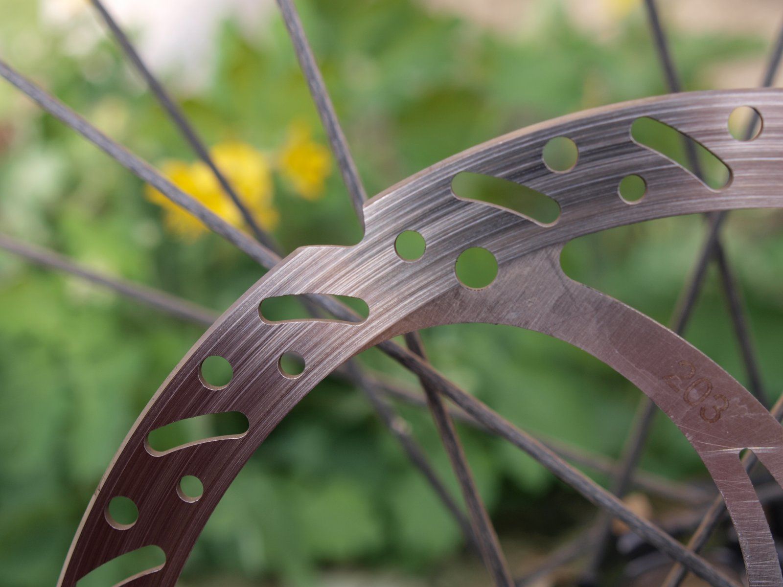

So. Bremse sollte eingebremst sein. Das Schleifbild erstreckt sich regelmäßig über den gesamten Reibring in voller Höhe. Der Druckpunkt ist sehr elastisch aber die Bremse dadurch sehr gut dosierbar, wie ich finde. Es ist schwierig das zu vergleichen, da ich die Zahlen nicht kenne aber ich würde sagen, dass die DRT-V4 mit 203mm so stark ist wie die reine DRT mit 223mm, wie ich sie auch schon gefahren bin.

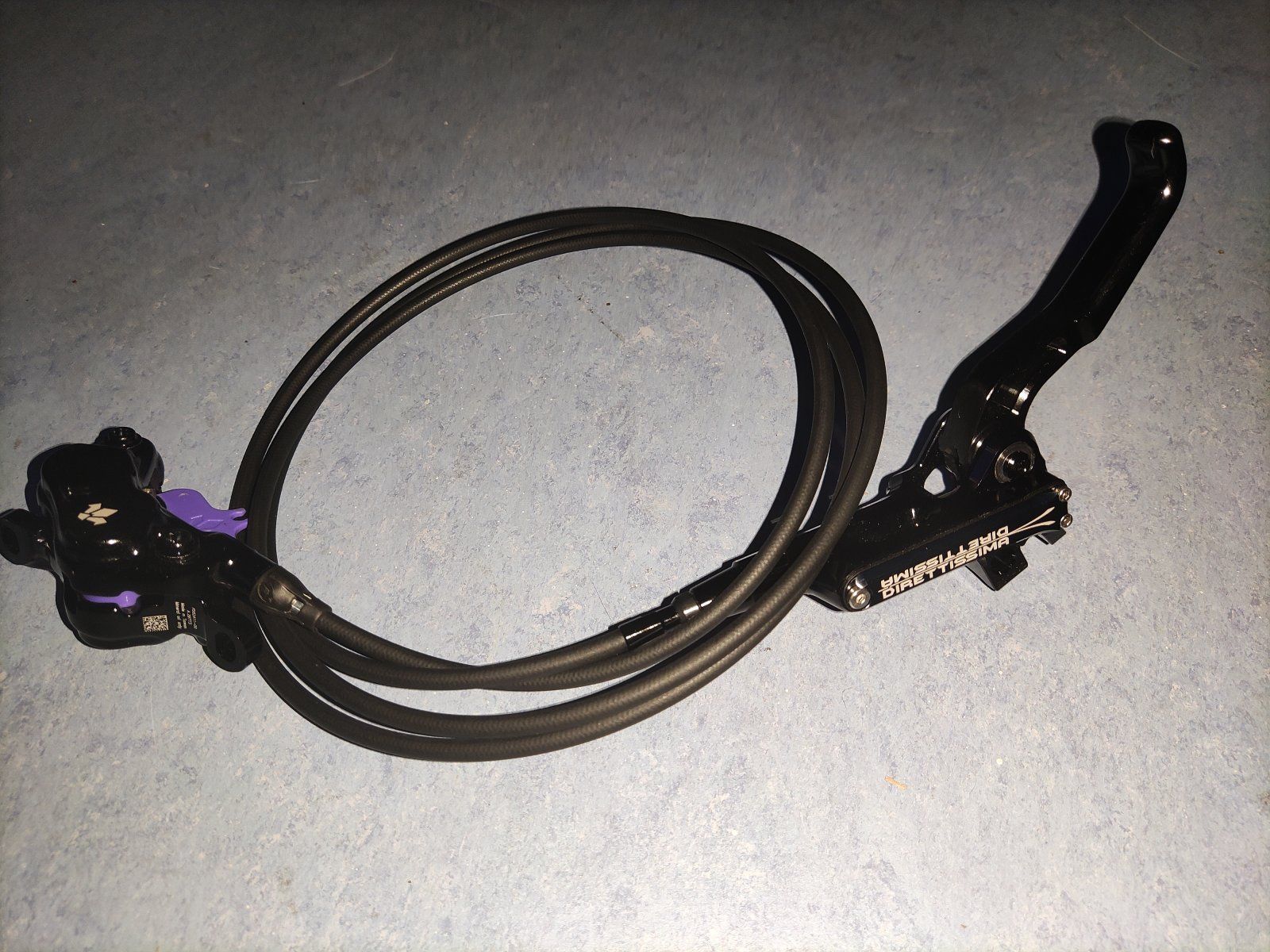

Hi, ich habe heute auch mal eine Trimula DRT- Cura4 gebastelt leider vorerst nur HR. Mir fehlt noch der DRT-Geber links für die VR.
Bin schon gespannt wie sich die Kombi im Vgl zur Piccola HD in der Praxis schlägt.
Falls jmd noch einen schwarzen Geber der DRT für links übrig und abzugeben hat bitte Bescheid geben.
Ich glaube du wirst begeistert sein. Zumindest meine Trimulas zaubern mir ständig ein Lachen ins Gesicht. Ein längerer Erfahrungsbericht wird am Ende der Saison folgen.
