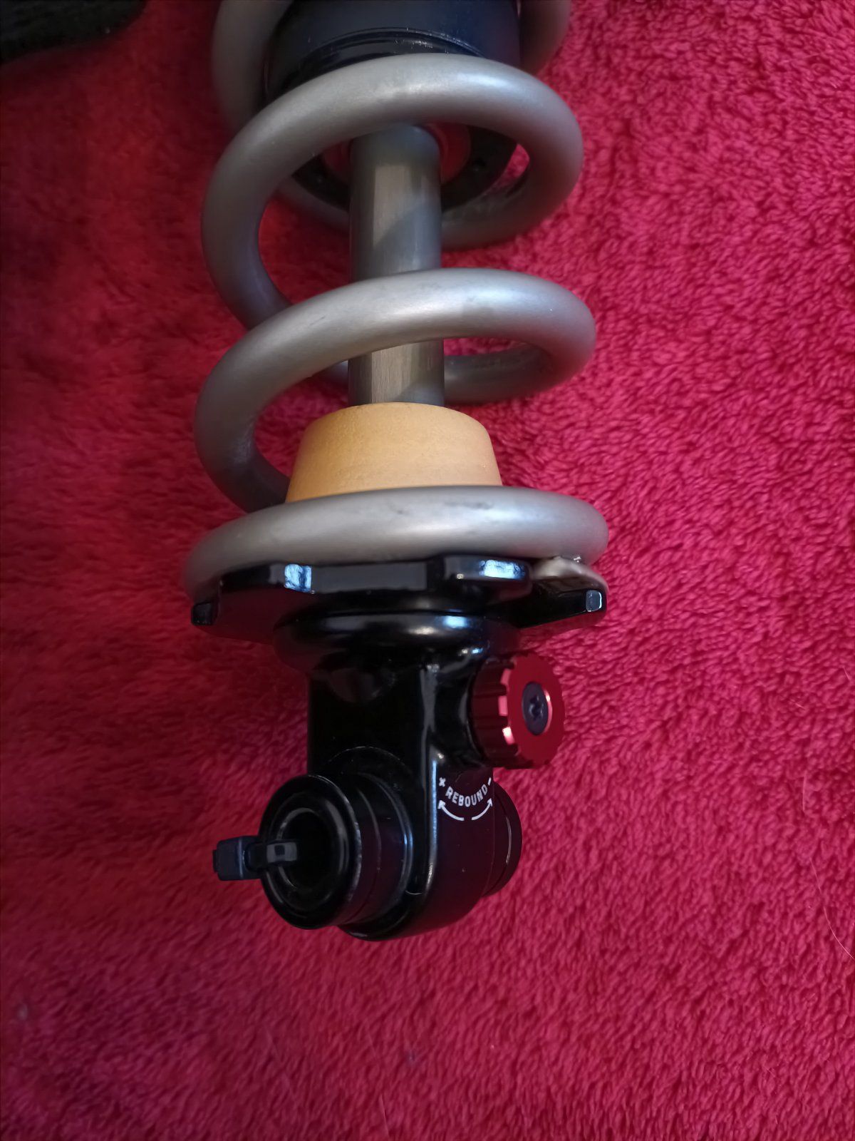

Ich hab meinen Dämpfer gestern wieder zurück bekommen. Zwischenzeitlich war er bei Formula in Italien und es gibt einige Veränderungen. Das Sleeve sieht anders aus, der Rebound Versteller auch und der obere Federtelle hat jetzt einen Gewindestift zum sichern. Auch hab ich das Gefühl, dass das Gewinde vom Trunnion Mount und vom Federteller neu aussehen. Ich meine mich zu erinnern, dass da einige Schrammen dran waren. Die Seriennummer am unteren Mount und der Kratzer da unten sind aber geblieben.

Deute ich das jetzt falsch, dass die Kinderkrankheiten mittlerweile großteils bekannt und (wenn auch mehr oder weniger verbastelt) von Formula beseitigt wurden?
Ich liebäugele nämlich schon eine Weile mit einem Mod, ist das eine dumme Idee?
Aus meiner Sicht ein klares jain. Wenn du den irgendwo bestellst weißt du nicht, was du bekommst. Mit oder ohne Sleeve, neue oder alte Version vom Sleeve, Federteller mit oder ohne Sicherung... Du kannst natürlich den Verkäufer um eine genaue Beschreibung bitten und eventuell die Updates bei Formula oder Cosmic Sports anfragen.
Ob das bei dem Preis der für den Mod aufgerufen wird und im Vergleich zu den anderen Angeboten die es so gibt sinnvoll ist musst du entscheiden.
