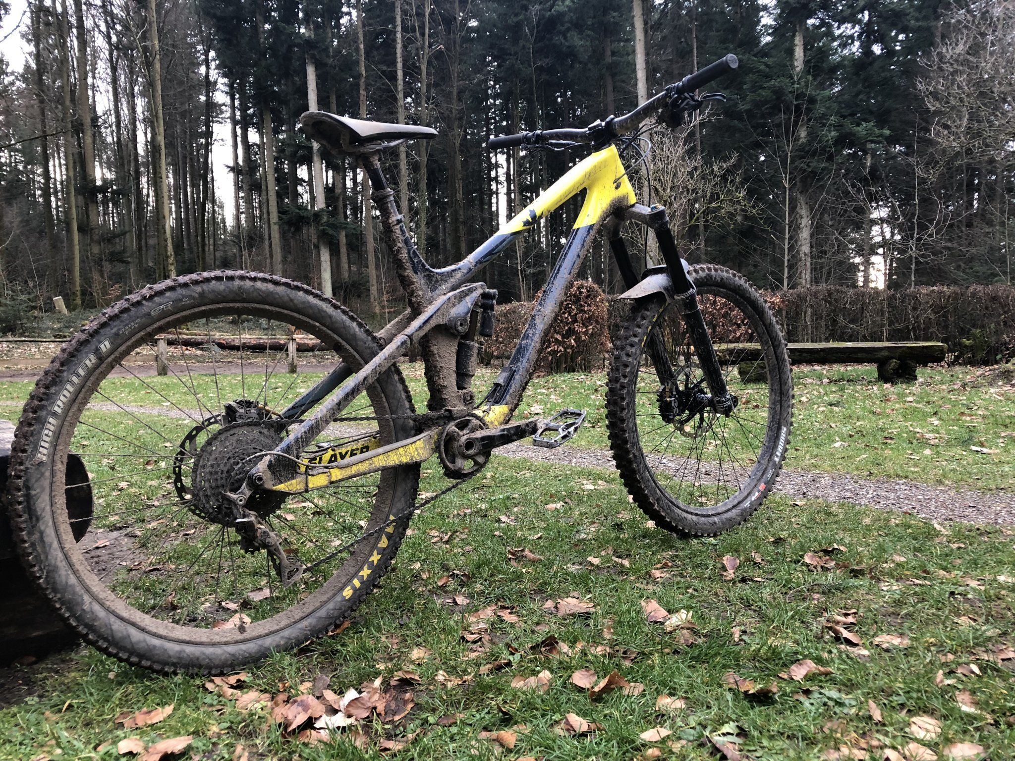

Wow, was für ne Gabel. Hab heute die erste Ausfahrt mit der Grünen Druckstufe gemacht. Die steht wie ne eins ohne bei Schlägen zu verhärten - Top!!!
Bin heute bei der schmierigen Suppe nur mit einem Klick zu gefahren. Das ganze 150mm @29 mit 75kg.
@der freed : du bist doch in der gleichen Liga. Wie viel Klicks machst du rein bei wie viel SAG,
Ich muss gestehen das ich den Sag schon länger nicht mehr gescheckt habe.
Bin aber auch so bei ~75kg und bei 4/5 Klicks, manchmal aber auch nur bei 3, kann mich noch nicht so richtig entscheiden.
