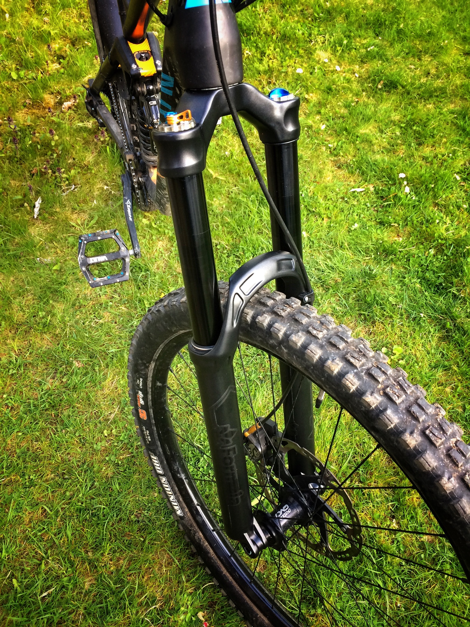

So, jetzt kann ich mich auch in die besitzerliste eintragen. Erste Testfahrt war schon mal gut. Jetzt heißt es, sich an die Feinabstimmung zu machen. Für die erste runde lediglich den Luftdruck auf Tabellenangabe erhöht. War viel zu hart.
Lediglich ein lautes, metallisches krachen hat mich nach einem wheelie beim aufsetzen erschreckt. Könnte aber auch vom neuen LRS gekommen sein. Hab zumindest noch keine Ursache gefunden.
P.s. Das zischen finde ich gut
