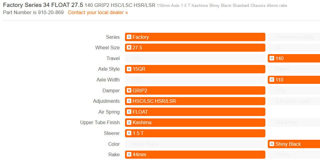

Ich hatte auch in Erinnerung, daß es nur noch 29 gibt. Der Fork Builder sagt allerdings was anderes:
Dafür gibt es nur 140mm, nur Factory, dafür aber optional Fit4.
Grip (ohne 2) gibt es in 27,5 nur als non-boost.
Die 120mm aus dem Artikel finden sich in der Auswahl gar nicht.
Alle Klarheiten beseitgt :D
Bleibt also Hauptsächlich die Frage, ob der Fork Builder nur OEMs abdeckt, oder auch den aftermarket.
Da steht nur: "Check any box to start exploring available configurations".

Bei Fox Deutschland gibt es keine 2022 in 27,5.
Die 120mm gibt es nur als Stepcast. Die "normale": 130 oder 140mm. Wenn Orange, dann nur Grip2.
Ach ja, und kein Kabolt.
