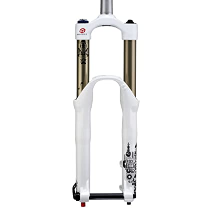

ne 38er mit 180mm ist ja nun keine Revolution. Diejenigen die wie ich schon was älter sind können sich sicher noch an die RS Totem mit 40er Standrohren und 180mm FW erinnern.
