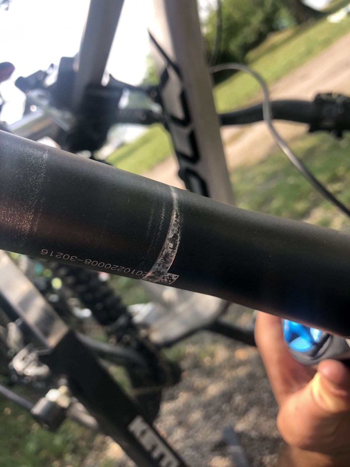

Hallo,
ich habe eine Fox 38 Grip 2 29 mit One up Multitool in meinem Knolly verbaut.
Mitte des Jahres ist mir aufgefallen, das der Gabelschaft auf Höhe des oberen Steuersatzes ausgeschlagen ist. Ich konnte nie ein Spiel im Steuersatz feststellen, beim normalen überprüfen mit VR Bremse. Habe trotzdem die Zahl der Spacer unterm Multittool/Topcap erhöht, da evtl die Topcap beim anziehen am Gabelschaft ansteht. Mit der Zeit ist der Schaft noch weiter ausgeschlagen und ich hab bedenken das er irgendwann abbricht. Daraufhin hab ich Fox angeschrieben, diese meinten das der Schaft nicht einzeln wechseln kann, sondern nur die ganze Kroneneinheit(inklBrücke und Standrohre).
Hat jemand schon damit Erfahrungen bei Fox gemacht bzw. weiß jemand eine Firma die nur den Schaft bei einer 38er wechseln kann?
Außerdem will ich natürlich auch den Grund herausfinden, meine Vermutungen:
1. Gabelschaft stand an der Topcap an, so kein festziehen des Steuersatzes
2. Gabelkonus passt nicht perfekt auf Steuersatz
Bilder sind von August

Diesen "Abbrieb" hast du auf Höhe des Zentrierrings/ Klemmrings des Steuersatzes, oder?

Das sieht für mich so aus, als würde das obere Lager fest sein und sich nicht mitdrehen, und sich so der Klemmring bei Lenkbewegungen in den Gabelschaft gearbeitet hat.
ja sieht für mich auch so aus. Die kanten oben und unten sind recht scharf, also würde ich auf radiale bewegung tippen zwischen klemmring und schaft tippen. bei axialem spiel wären die kanten nach oben und unten nicht so glatt.
teste also mal ob das lager evtl fest ist.
Die Lager lassen sich problemlos drehen nur das oberer muss mit einem Schraubenzieher aus der Lagerschale gehebelt werden, aber drehen lässt es sich
Hmm..
Irgendwas falsch zusammengebaut?
Wenn es sich oben dreht, kann sich der Klemmring doch eigentlich nicht in den Schaft reinarbeiten.
Ich würde auf jeden Fall mal schauen, wo es her kommt.
Macht ja kein Sinn immer wider nen neuen schaft oder so zu kaufen, ohne die Ursache des Fehlers zu beheben

damit kannst problemlos weiterfahren. vielleicht denn Steuersatz tauschen
38er Schäfte sind unten Oval in Belastungsrichtung. deswegen tauscht die keiner

Habs gerade mal nach gemessen von 2mm Wandstärke sind noch 1,45mm vorhanden.
Da bin ich mir nicht sicher ob bei 4m Drops und so und Enduro Rennen das ne ganze Saison durchhält
Ich hatte auch schon mal einen Steuersatz, bei dem der Klemmring Abrieb verursacht hat.
Aber nur die schwarze Farbe und kein Material des Schaftes.
Dein Klemmring scheint sich stark ins Alu zu arbeiten.
Also, den Steuersatz würde ich in jedem Fall tauschen.
Je nach Wahl deines neuen Steuersatzes...
...könntest du auch einen Gabelkonus von Reverse verbauen, der einen Zentimeter hoch baut.
Da würde sich zwar dein Lenkwinkel um 0,5 Grad verändern (vielleicht kommt dir das sogar entgegen?!) und gleichzeitig die Position deiner "Schwachstelle" am Schaft nach unten wandern.

Das passiert aber nur wenn der Zentrierring schon ewig lange locker war . Da muß doch was zu spüren gewesen sein
Das mag schon sein... ich möchte hier aber die Wahrnehmung von Felix nicht beurteilen... und auch nicht unbedingt an seinen Aussagen im ersten Post zweifeln.
Primär geht es um die Lösung des entstandenen Problems und seiner Sicherheit auf dem Bike.
Felix wird in Zukunft sicherlich sensibilisierter sein.
Gruß, Kiwi.
