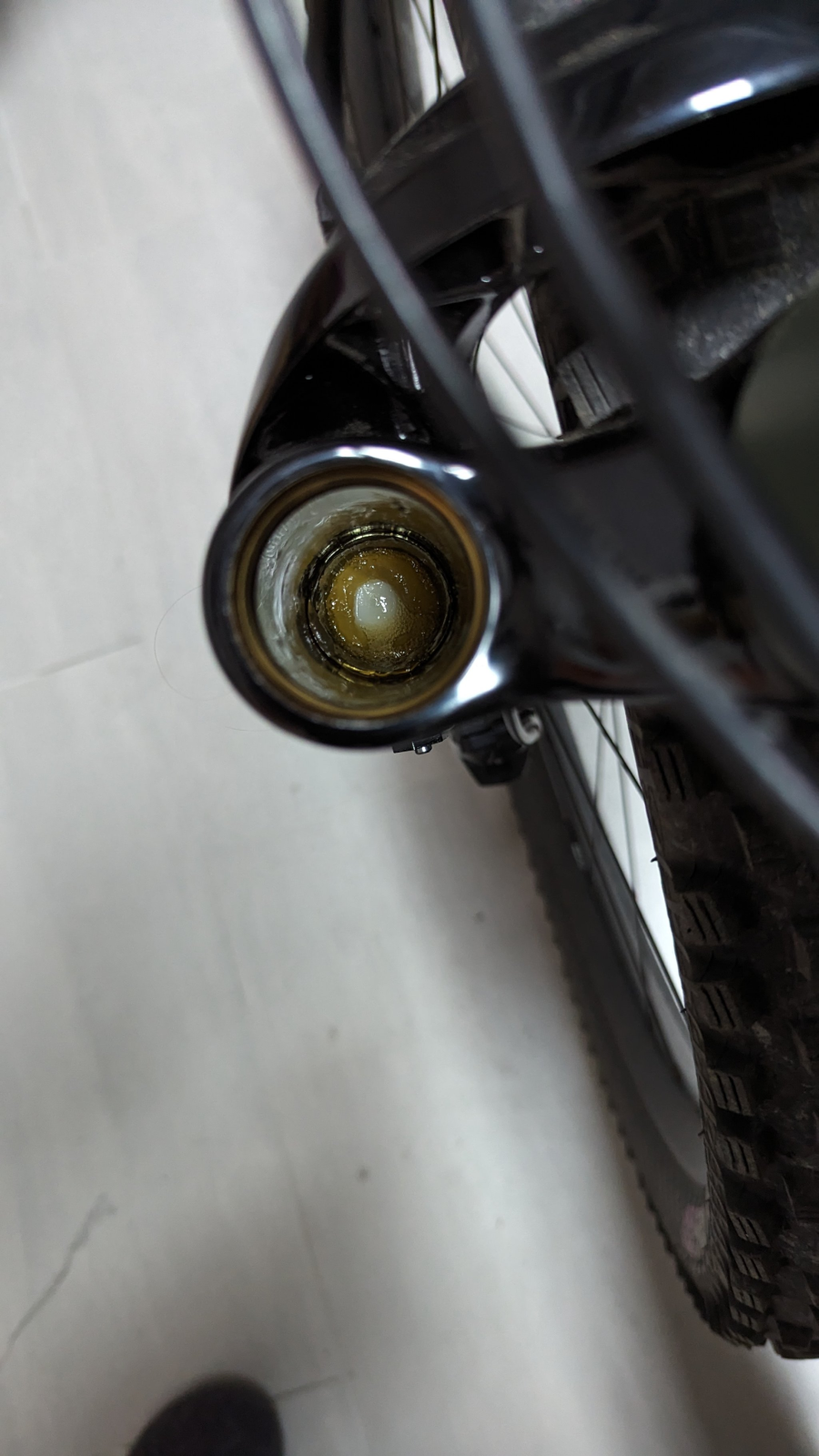

Von oben sieht es so aus.
Druck wandert von pos. in neg. Kammer...
Und warum nicht auch in die andere Richtung?
Das sieht für mich optisch ok aus.
Und wenn du sie beim Luft ablassen immer wieder auseinander ziehst passiert das gleiche?
Sprich sie zieht sich trotzdem nach dem Entfernen des Ventiles komplett zusammen?

@fone : bei mir siehts leider auch so aus, mehr Fett- als Luftkammer :D Der Druckausgleich funktioniert bei mir aber meist beim aktiven Auseinanderziehen dann… kannst du die Gabel oben halten oder kostet dich das zuviel Kraft?
Da ist ja nur die Oberseite des Luftkolbens.
Ich hab noch nichts relevantes entfettet. Dafür müsste ich ja die Luftkammer auf machen.
Beim schrittweisen Luftablassen auseinanderziehen, beim schrittweisen Befüllen Auseinanderziehen, ich krieg einfach nicht die Luft aus der Negativkammer.
