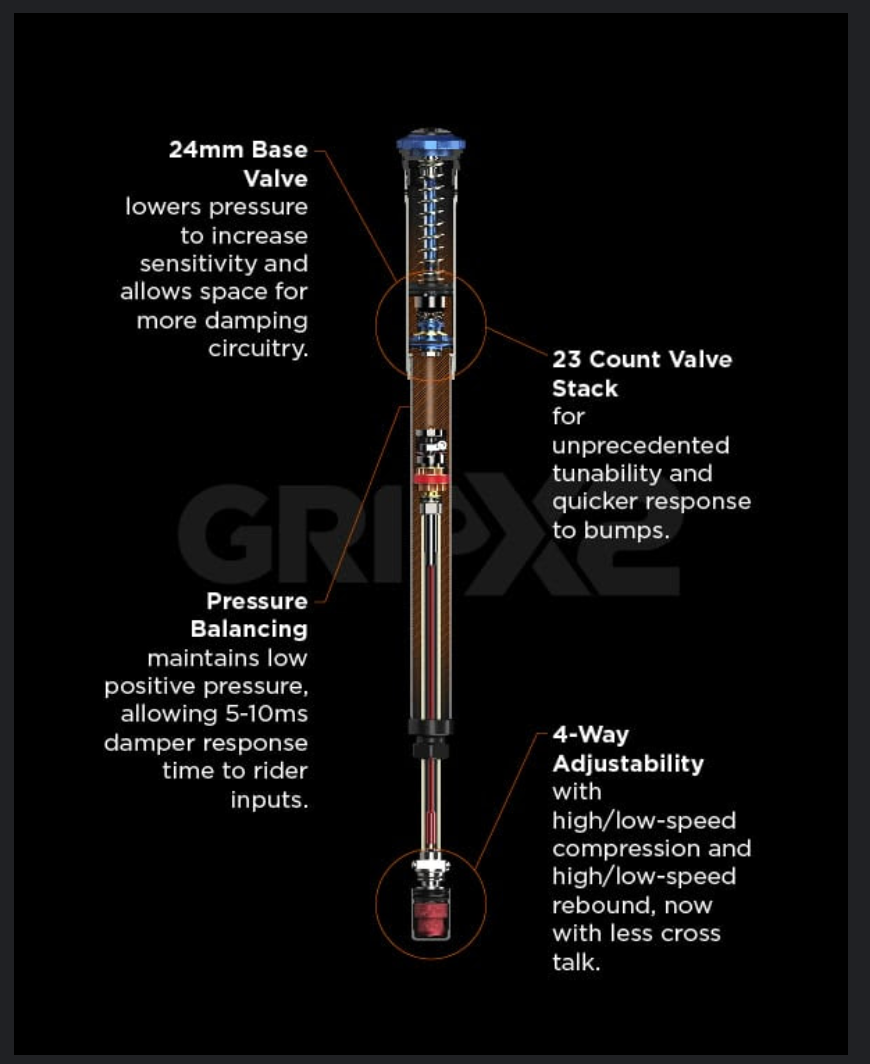

Es kommt wohl eine neue X2 Kartusche.
Oder ist das die alte Grip2 mit den neuen Upgrade Kit:
Nope vieles neu, kein VVC mehr für die Druckstufe :D und auch sonst etliches anders. War ja vorhin Ende vom Embargo, Pinkbike und Co. Haben alle News darüber.
gibt ja auch schon einige Reviews auf Youtube.
Scheint wohl keine Weltneuheit zu sein - ist halt wieder ein kleiner Schritt nach vorne.
Ob ich von der Grip2 Umrüste? Mal schauen was die Preise für die Kartuschen sagen.
Denke der Mehrpreis wird nicht im Verhältniss zur Verbesserung stehen
hängt davon ab von wo man kommt, 1. gen GRIP2 (ohne VVC Druckstufe) schon deutlich eher, ob die letzten 2024er Updates für die GRIP2 in Relation zur X2 ggf. die bessere Lösung darstellen, wäre mal interessant zu testen. Also ein nicht-fanboy-Tester ;) bekommt eine GRIP, 1. und 2. gen. GRIP2, 2. gen. GRIP2 mit den 2024er Updates + eine GRIP X2 jeweils für ein paar Tage zum testen für eine Einschätzung der Optionen untereinander. Damit ist der Fox Gabel-Baukasten um eine Option reicher geworden:
GRIP + Upgrade GRIP2 VVC Druckstufe
1. gen GRIP2 + Upgrade GRIP2 VVC Druckstufe (inkl. 2024er Upgrade)
2. gen GRIP2 + 2024er Upgrade
GRIP X2 als Austausch der ganzen Kartusche

Joar, wenn man schon eine VVC Grip2 hat lohnt es eher nicht, außer man ist ein Performance/Technik freak.
Wenn man aber eh eine neue Gabel kaufen wollte...

Bevor ich die +/- € 500 für so eine neue Kartusche zahlen würde, würde ich die jetzige für ca. € 200 zum Tuning schicken.
