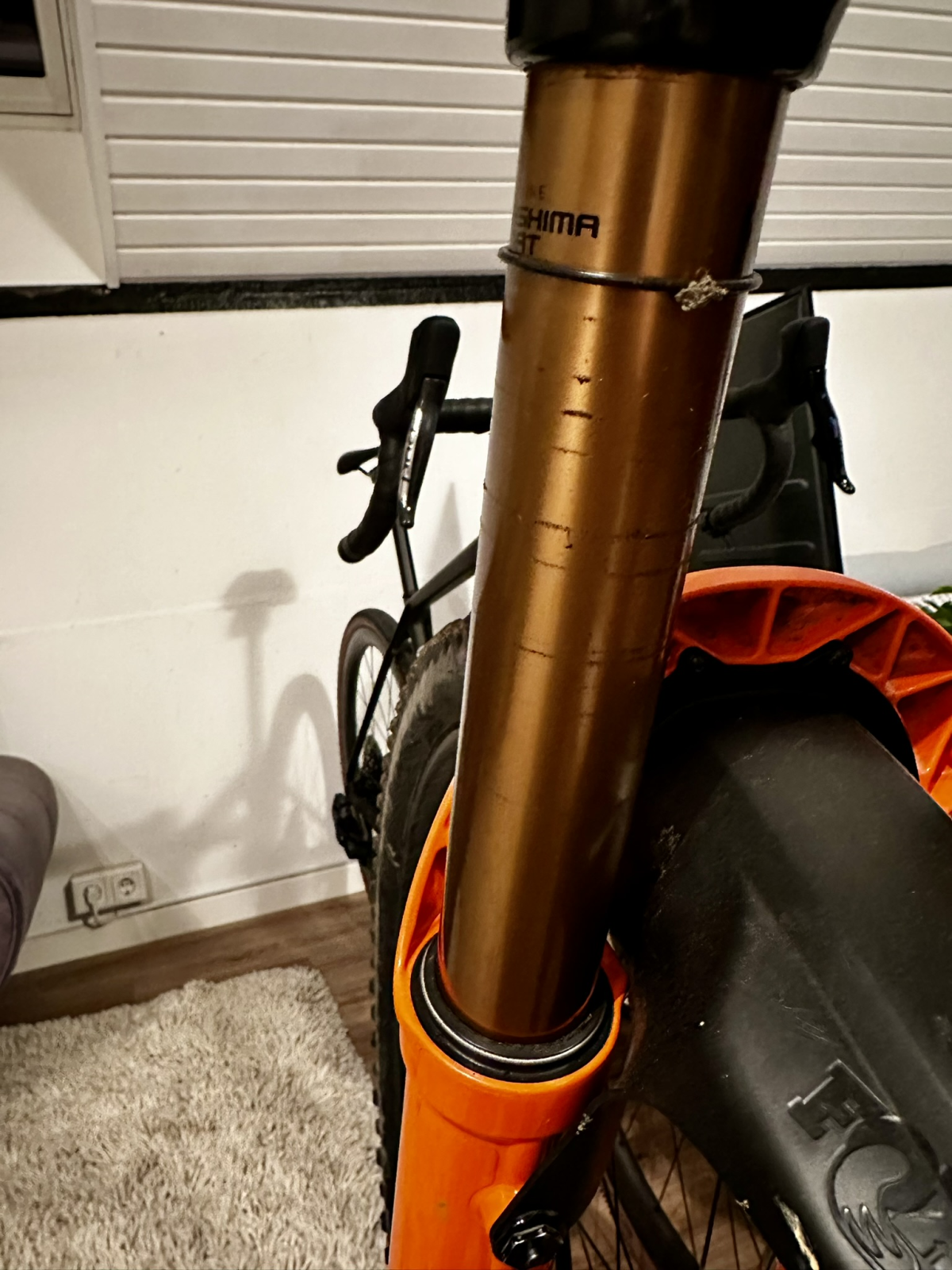

Hallo zusammen,
meine 38er sifft schon seit längerem auf der Luftseite. Habe schon die CSU + Abstreifer getauscht. Ohne Wirkung.
Weiß jemand, woran das liegen könnte? Buchsen?
Grüße
