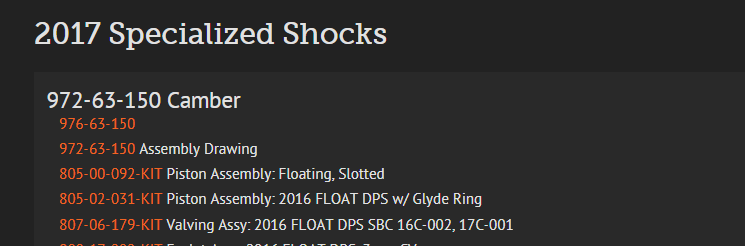

...Was bedeutet SBC K24?
SBC finde ich nur bei Specialized Gabeln/Dämpfern.
Hier zB beim Dämpfer Tune
scheint also Specialized Custom irgendwas zu bedeuten.
Ob das jetzt bei der Gabel ein Tune ist oder ne Farbe :ka:

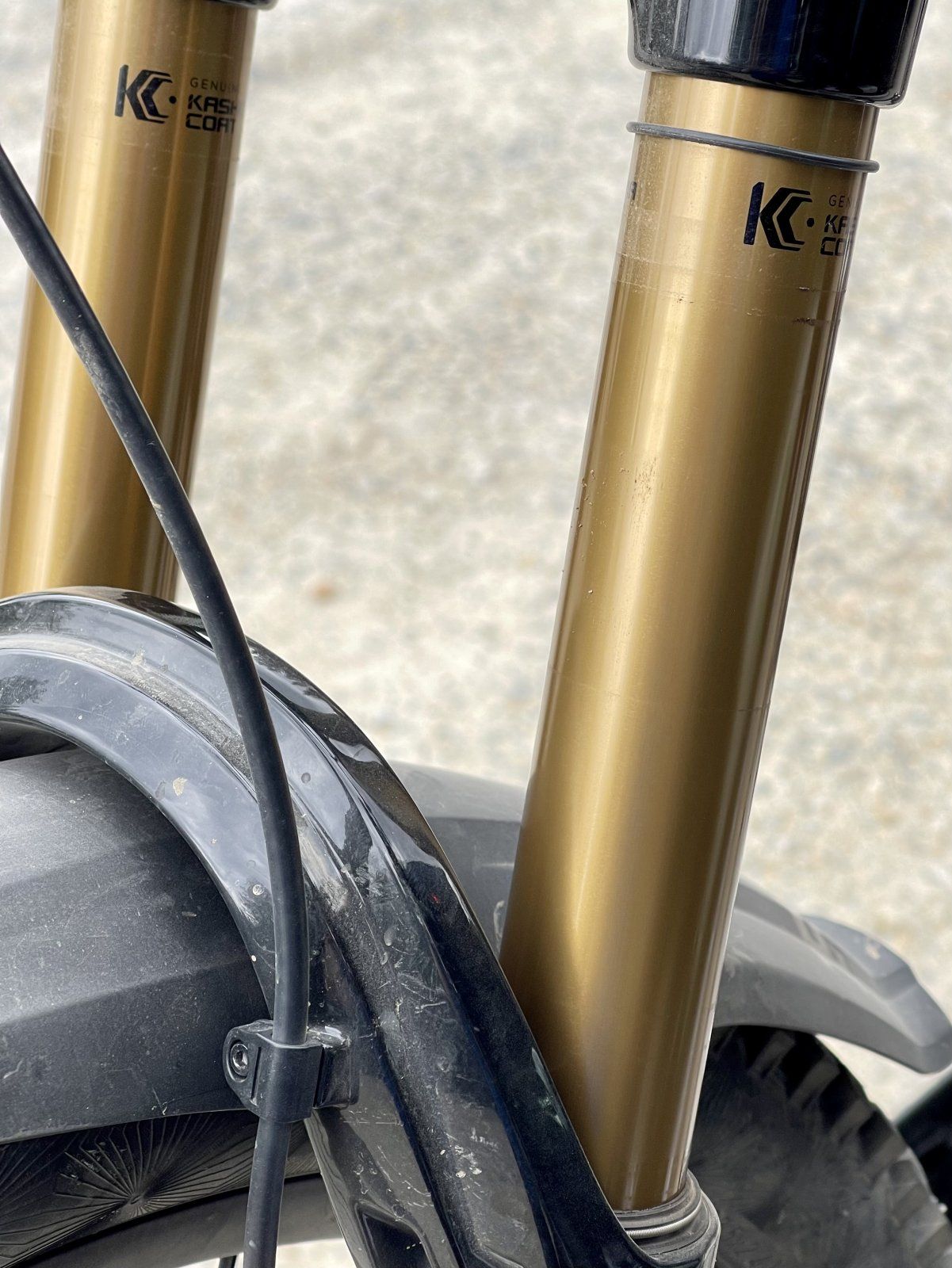

Wie viel Federweg hat die Gabel eigentlich noch über den Kashima Schriftzug hinaus? Ich komme beim fahren maximal bis zur Mitte des Schriftzugs mit dem Sag Ring
Normalerweise bleibt max. ca. 1cm bis zur Krone "übrig". Bei extrem harten Einschlägen aber auch 5-7mm (wobei es dann den meisten vermutlich schon den Lenker aus den Händen hauen würde).
Anbei ein merklicher Durchschlag in die Anschlagpuffer im casting, aber noch nicht extrem.

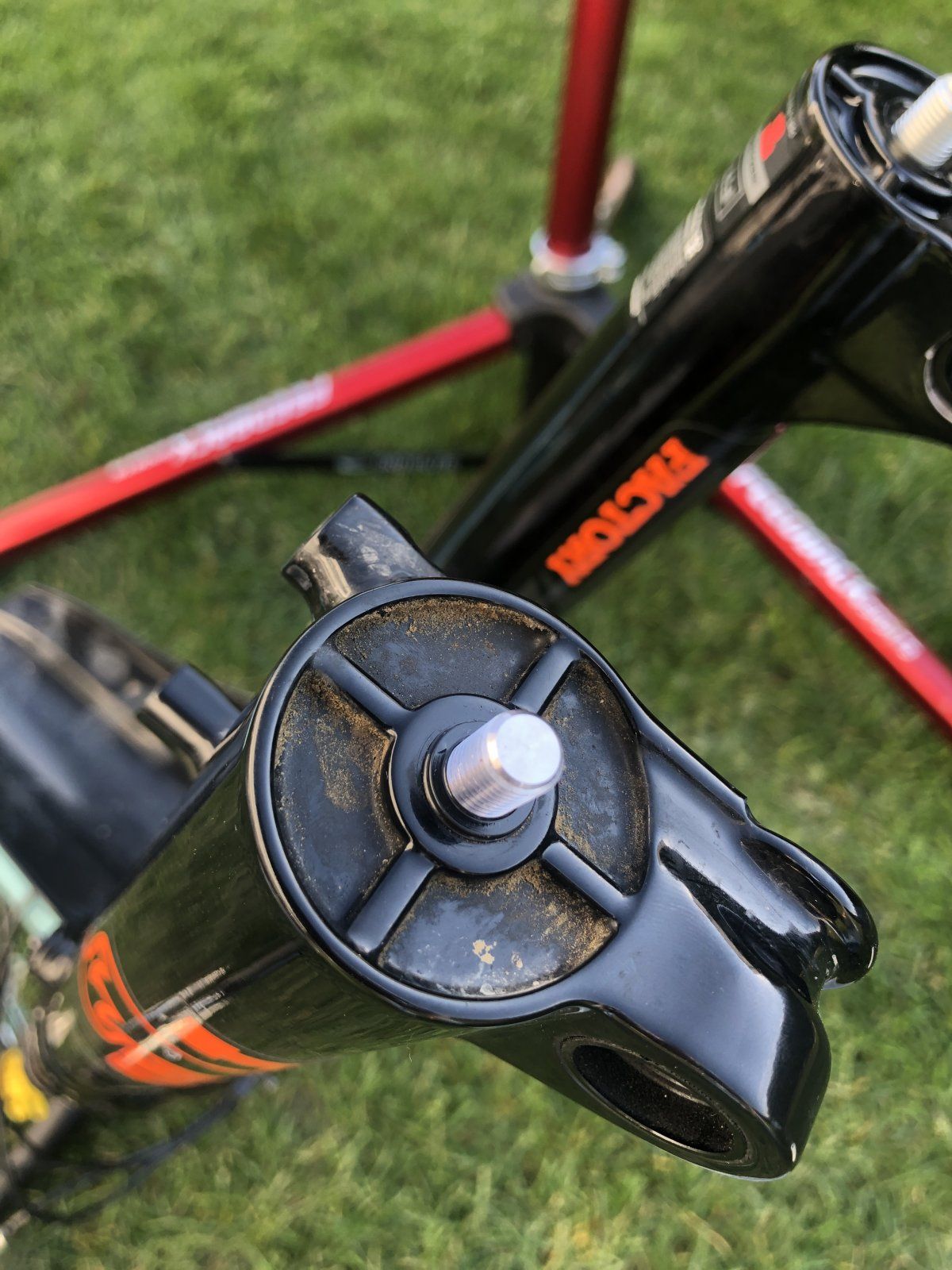

Hatte jemand schonmal beim LL Service Probleme die Luftseite zu lösen? Also von unten draufzuschlagen. Dämpferseite ging sehr einfach. Luftseite geht absolut nicht ab. Hat wer Tipps?
