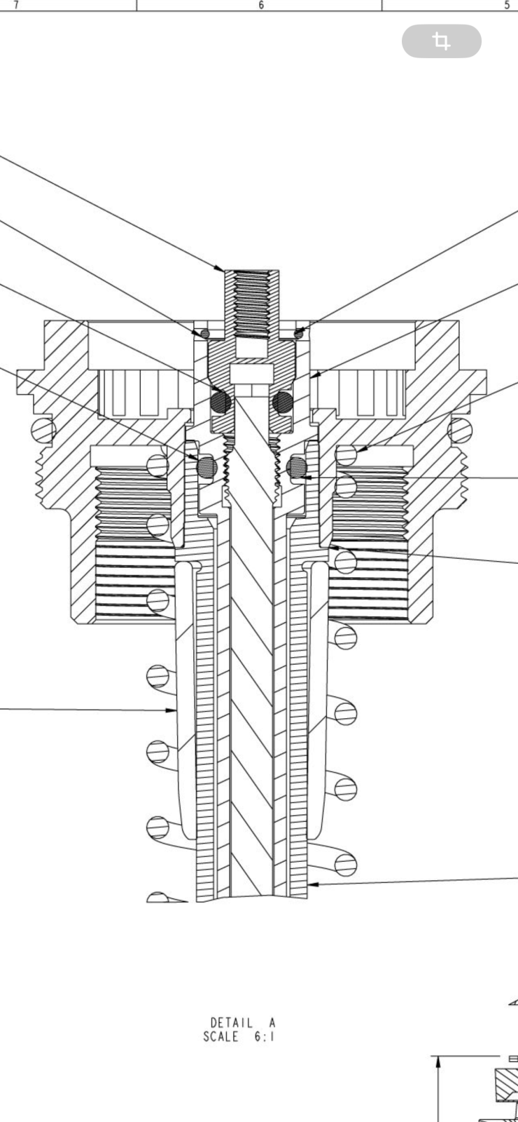

Ich glaub der ist gepresst - oder doch nur einfach gesteckt? Muss man halt topcap samt schaft tauschen... geht schon ohne Zusatzkosten für Teile, man braucht halt nur das passende Werkzeug
Viel wichtiger wäre zu wissen ob midvalve und hsr-stack gleich sind! Wenn nicht, dann wird es schon deutlich komplizierter wegen vvc Justage!
Ich glaub der ist gepresst - oder dich nur einfach gesteckt? Muss man halt topcap samt schaft tauschen... geht schon ohne zusatzkosten, man braucht halt nur das passende WerkzeugAnhang anzeigen 1908913
Der Schaft ist glaube in der Topcap eingepresst, habe auch noch nie probiert, den zu entfernen.

Ich glaub der ist gepresst - oder doch nur einfach gesteckt? Muss man halt topcap samt schaft tauschen... geht schon ohne Zusatzkosten für Teile, man braucht halt nur das passende WerkzeugAnhang anzeigen 1908913
Ich habe den reinen Kopf schon von einem der 36er auf eine der 38er umgebaut. Man muss eben alles zerlegen, ist aber kein Hexenwerk.
