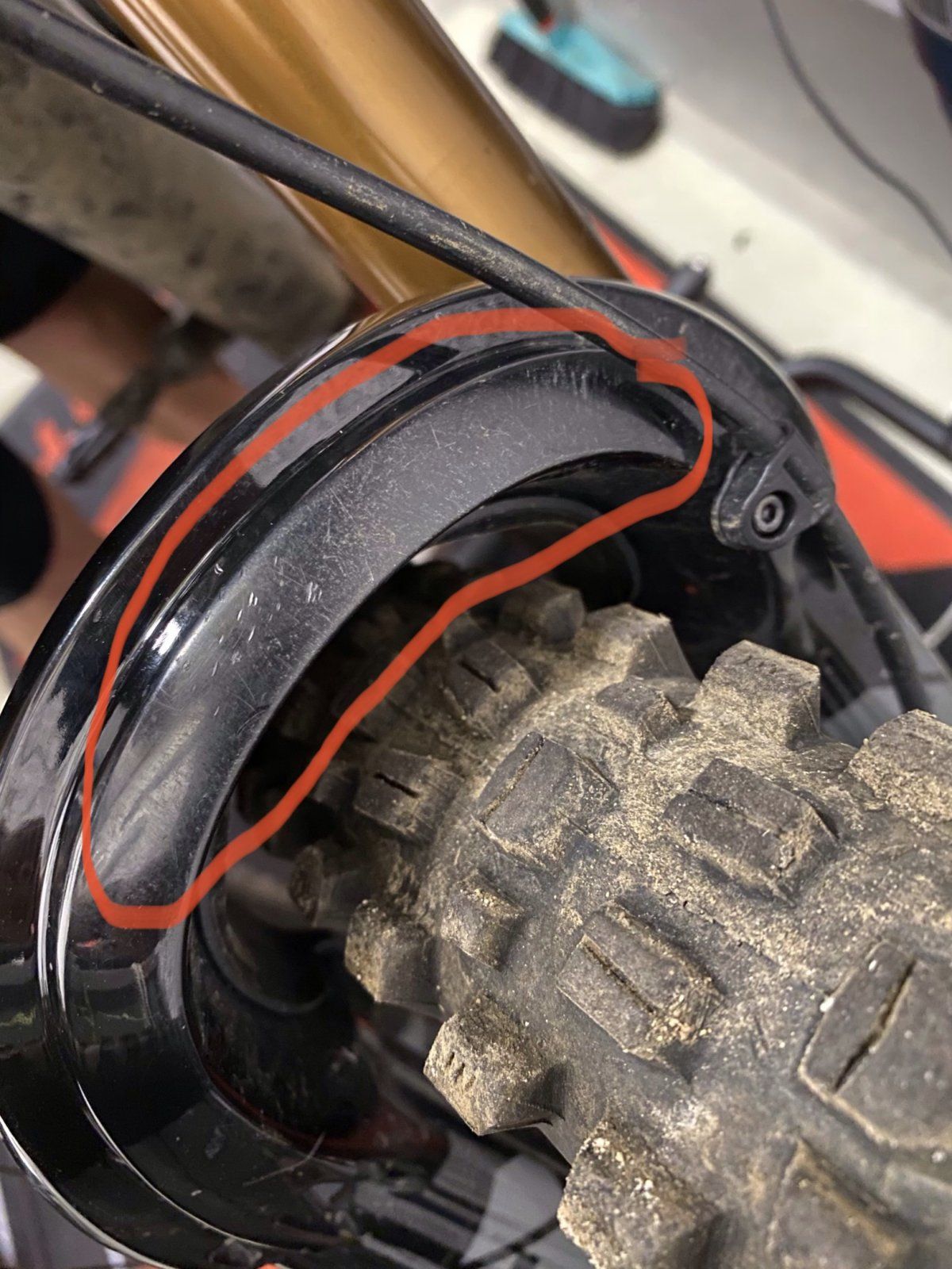

Hi Leute,
achtet mal lieber darauf und klebt euch das mit Folie zu. Mein Casting schaut wirklich grausam aus von Beschuss von Dreck usw.
Wahrscheinlich hat sich die Lackqualität verschlechtert oder einfach die Dimension von Reifen (Assegai 2.5) zum Abstand zum Casting ist einfach zu wenig.
Hab es gemeldet, aber sieht schlecht für mich aus.
Hi Leute,
Hab es gemeldet, aber sieht schlecht für mich aus. Anhang anzeigen 1090274
Mach halt einen Mudguard hin, der vorne übersteht.
