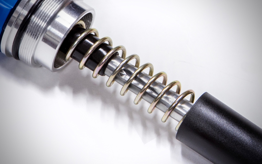

dann kann über diese längliche Ausfräsung im silbernen Schaft: Ah ok. Vielen Dank für deine Erklärung.die Dichtung untem am sealhead ist nie 100%ig dicht, bei den GRIP/GRIP2 hat man bewusst drauf verzichet sich noch mehr Mühe zu geben das doch noch irgendwie besser hinzubekommen und nimmt in Kauf, das über die Zeit minimal Öl das am Dämpferschaft haftet an der Dichtung vorbei kommt in die Kartusche rein.
Das für die Funktion der Kartusche relevante Öl ist immer noch unter dem Trennkolben, die Kartusche läuft nie leer wenn du die umdrehst: wenn irgendwann zu viel Öl in der Kartusche ist weil siehe obendann kann über diese längliche Ausfräsung im silbernen Schaft:
Öl am Trennkolben vorbei, das sammelt sich dann in der schwarzen Hülse/oben in der Kartusche. Wenn du die umdrehst kommt genau das Öl raus (was im Normalbetrieb dann wieder im Standrohr nach unten läuft => Schmieröl für die Dämpferseite)
Beides korrekt.Ah ok. Vielen Dank für deine Erklärung.
Also kann die Kartusche demnach auch keine Luft ziehen wenn das bike auf dem Kopf steht?
Außerdem müsste sich die Kartusche ja generell selbst entlüften oder?

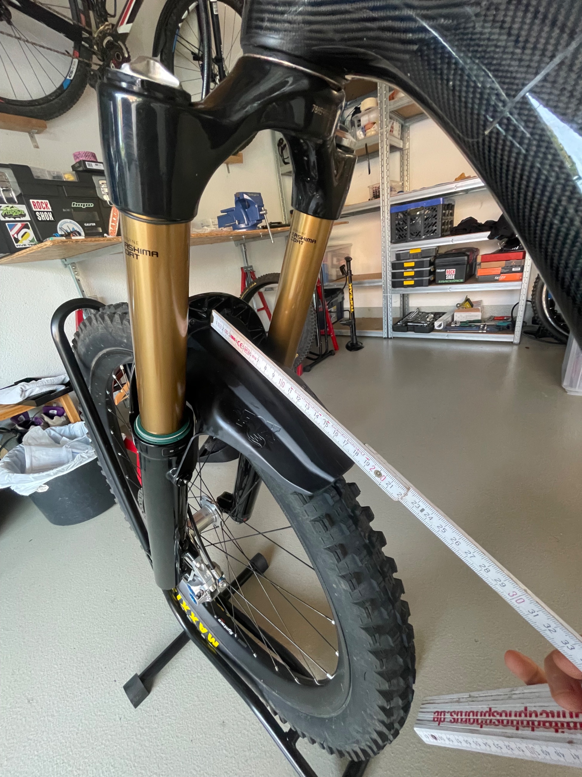

Meine neue 38 Performance Elite macht ebenfalls laute Geräusche beim ausfedern. "Asthmatisch/blechern" würde ich es nennen.Meine 38er hat von Werk aus beim ausfedern stark gerauscht/gefaucht oder was auch immer,
Normal?Da hatte der Monteur vielleicht Montag?Meine 38er hat von Werk aus beim ausfedern stark gerauscht/gefaucht oder was auch immer, aber nicht geschmatzt und sogar beim einfedern geklopft, was sich bei schnellen Unebenheiten klapperig angehört hat.
Jetzt habe ich ja vor zwei Wochen den ersten komplett Service selber gemacht…
Kartusche aufgeschraubt, gereinigt und neu mit rsp 5wt inf. befüllt, sowie ordentlich entlüftet vorm zuschrauben. Luftkammer zerlegt, gesäubert, leicht mit slick Kick gefettet und geölt.
Luftseite im Casting habe ich das 20 wt Gold ebenfalls von rsp genommen, wovon ich auch die von Fox vorgeschriebene Menge in die luftkammer gefüllt hab. Abstreifer hab ich mal die Grün blauen skf dual compount genommen.
Nun ist es so das die Gabel keinen mukks mehr von sich gibt. Das Rauschen beim ausfedern ist quasi komplett weg und das klopfen beim schnellen einfedern ist komplett weg.
Warum hat die Gabel von Werk aus so stark hörbare Dämpfungsgeräusche von sich gegeben und jetzt nichtmehr. Ebenfalls frage ich mich woher das Klopfen kam?
