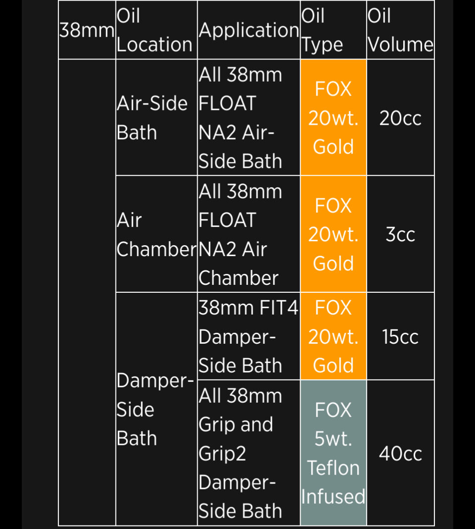

Sorry für die doofe Frage aber bei fox bin ich in Sachen Gabeln Recht blank. Welches Drittanbieter öl empfiehlt sich für die lower legs bei einer 2022er Performance Elite? Die von Hibike sollen ja Recht lange gelegen haben und da würd ich Mal slickkick und neues öl reinpacken. Das fox Zeug ist da ja nicht ganz günstig
Zu Hause hätte ich das aktuelle RockShox öl
Links Motoröl (statt 20wt), rechts das selbe wie im Dämpfer - bei einer neuen Gabel würde ich das also sein lassen (Öl wird eher selten schlecht), oder komplett gegen Motorex 4wt (=Fox, zB bei BD) tauschen. Rockshox würde ich da nirgends rein tun.
Und wenn du das schon machst, bei einer neuen Gabel kann man immer mal einen Blick in die Negativkammer werfen, ob da Fettklumpen drin sind.
Die Gabeln von Hibike sollen eben furztrocken sein, daher mache ich das lieber gleich gescheit. Also beide Seiten 4wt? Und motoröl 0w30?
Nein, nicht beide Seiten - hast du die Serviceanleitung nicht gelesen? Soooo einfach ist das nicht!
Wenn du das Werkzeug und die Ahnung nicht hast, dann lass es lieber wie es ist und fahre erstmal, und schau nach Auffälligkeiten. Lieber werksmäßig mau als gescheit versaut.
Ich hab bei rockshox und öhlins schon alles abseits der Kartusche gemacht, da sollte das bei fox wohl auch klappen 😉 und du hast "komplett" geschrieben, daher habe ich mich darauf bezogen.
Nach Tabelle frisches öl einfüllen ist eher weniger ein Problem.
Sind aber nicht beide Seiten dasselbe Öl wie von dir oben geschrieben.
Also bevor ich Motoröl in die Gabel kippe, kippe ich doch lieber ein Gabelöl von RockShox rein 🤷🏻‍♂️ (auf der Luftseite).
Auf der Dämpferseite würde ich ausschließlich das 5er ptfe im gegebenem Fall verwenden, andernfalls muss man die Kartusche öffnen um diese vom alten 5er ptfe zu befreien.
Wenn es am 5er ptfe fehlt, kann man ja fragen ob jemand welches noch übrig hat, weil er schon aufs 4er umgestiegen ist.
Auf der Luftseite würde ich auch nicht zum 20er greifen, sondern zu etwas "leichterem" und dafür etwas mehr 5-10ml. Durchs airsleeve wird die Endprogression nicht all zu stark steigen, dafür läuft es eher aus dem Zwischenraum airsleeve-Standrohr, was das Hauptproblem sein dürfte nach der sehr langen Lagerung im Liegen.
Ansonsten mal die Gabel für ein Paar Stunden in die Sonne stellen und dann mal fahren. Besser wäre es jedoch sich zu vergewissern dass genug ÖL drin ist und dass auf genug ÖL in/an den Abstreifern sind.
Nochmal, meine rückfrage war auf die Aussage "oder komplett gegen Motorex 4wt" bezogen.
Ich würd halt die lower legs abmachen, öl natürlich vorher ablassen, airshaft raus und alles mit ISO reinigen. Danach halt mit neuem fett+öl wieder befüllen.
Lowerlegs runter, dabei links und rechts das Öl raus, Luftkammer raus und ZERLEGEN um in die Negativkammer zu schauen und ggfs diese zu reinigen, Dämpfer raus und oben aufmachen - Öl raus - neues 4wt rein.
Schaumis neu einölen, Lowerlegs drauf, links 20wt oder ähnlich (KEIN Euro6 Dieselöl), rechts 4wt.
Das Tool zum Ausschlagen des Airschafts aus dem Lowerleg hast du?
Halte dich an die Anleitung, dann machst du nix kaputt: https://tech.ridefox.com/bike/list/service-procedures
Klemmbacken hab ich, das Tool nicht. Vielleicht belasse ich es dann bei öl in den lowers mit dem 5er PTFE und neues fett in den Gummis
Ohne das Tool bekommst du die Lowerlegs nicht zerstörungsfrei runter - bei RS ist es kein Problem, aber Fox hat ein kurzes Aussengewinde auf dem massiven Alu-Schaftende, wenn du da einfach mit Hammer draufkloppst, ist es hinüber. Been there, done that.
Slickkick an den Abstreifern ist Unsinn, besser das Öl der Schaumis. Slickkick kommt an die Dichtungen der Luftkammer.
Und ohne die Luftkammer aufzumachen ist die Prozedur ziemlich sinnlos, denn die Luftkammer ist entscheidend wie sich die Gabel anfühlt. Sonst rätselt man doch nur herum, warum was "harsch" ist usw.
