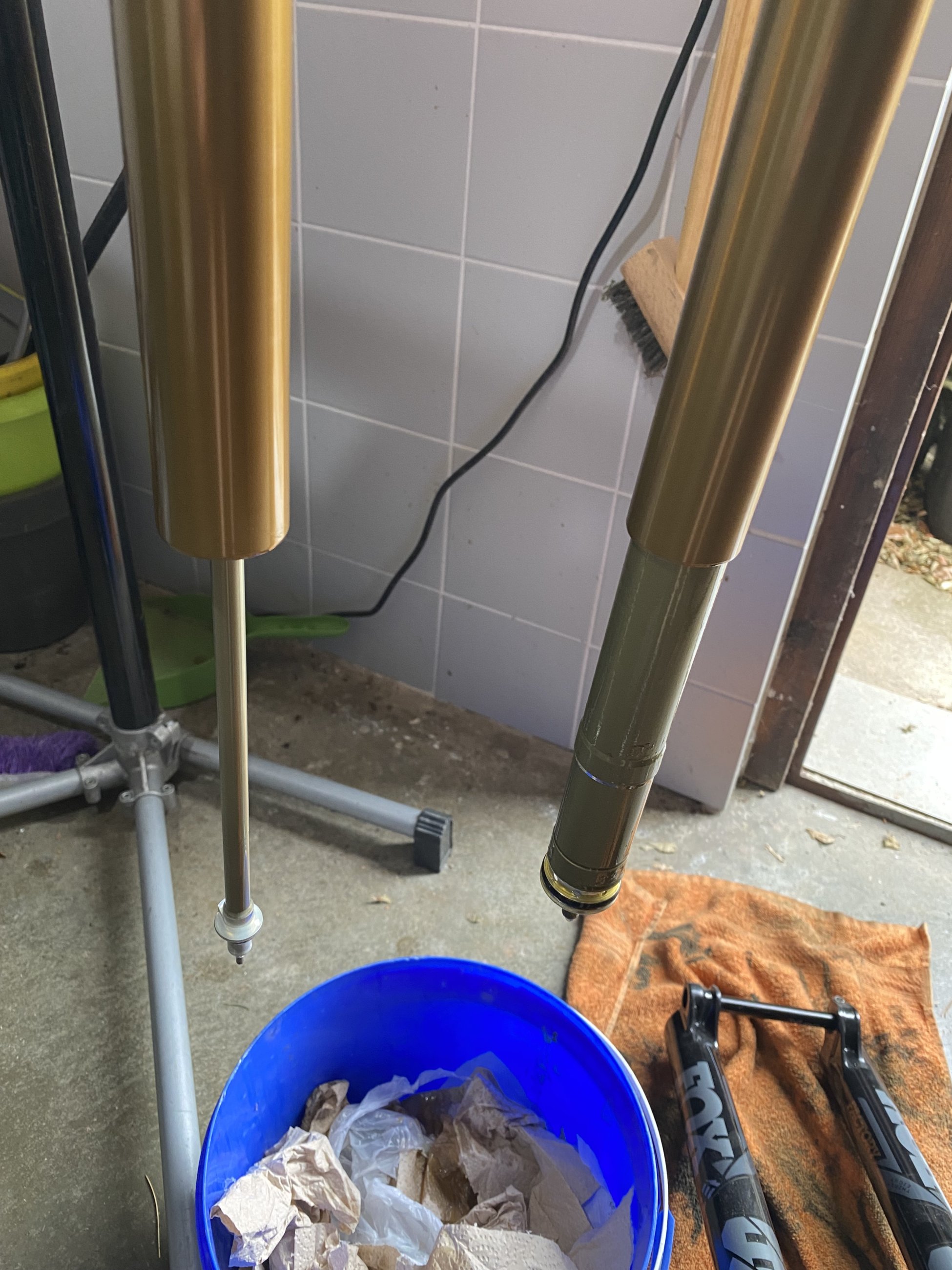

Wenn die Gabel etwas schräg steht, also z.b. im Lenkwinkel, läuft das Öl schneller wieder aus dem Standrohr raus, als genau senkrecht.Als ich nach dem Kauf meiner 38er (Factory/Aftermarket) diese geöffnet habe, kamen erst nach 3-4min ein Paar Tropfen 20er aus dem Lower raus! In der NK war dafür alles tip top was Fett anging, aber am sleeve klebte dann gefühlt die Hälfte des Öls bzw. lief schon ein Teil beim Abziehen der Hülse raus![]()
