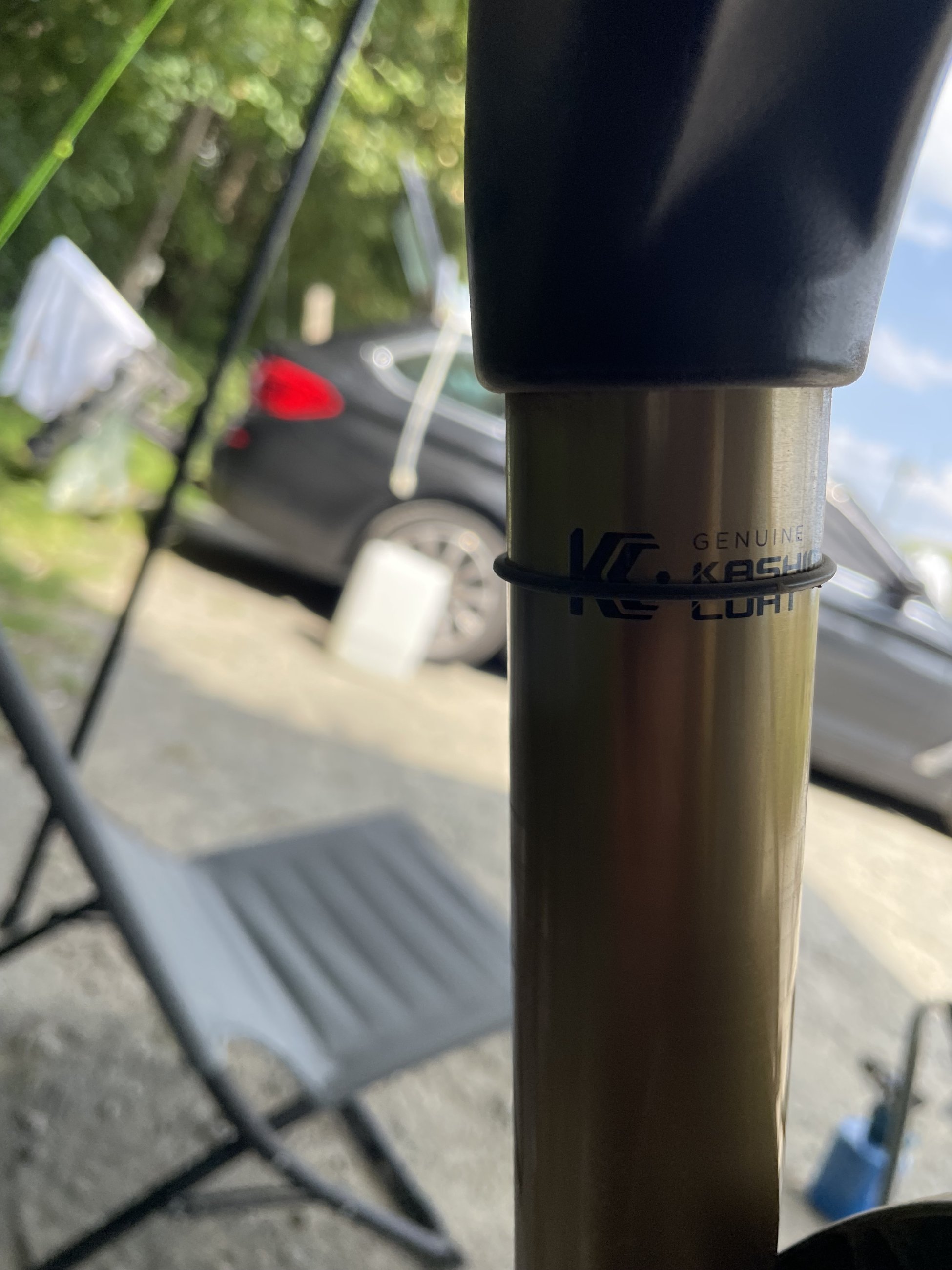

Ich will mal kurzes Feedback zu meinem Setup geben, vielleicht ist es für den einen oder anderen hilfreich.Ich muss immer wieder feststellen bzw. habe ich das Gefühl, dass die Gabel(F38/170/Grip2) bei steileren und ruppigeren Trails irgendwie immer bockig wird, weil sie Meinung nach tief im Sag hängt. LSR10/LSC12/HSC6/104psi/2Spacer, 84kg. Würde da eventuell Truetune Abhilfe schaffen?
Ich empfinde es so, dass wenn man mit genug druck auf dem Lenker fährt bei schnellem LSR ist alles OK. Aber so bald man ein wenig in Rücklage gerät wird sie nervös..
Fahre aber auch viel mehr HSR, LSR ähnlich - grenzwertig schnell , wie ich finde, wenn mal ein kurzer harter Einschlag kommt. Viel zu nervös sonst auf Rappeltrails wie Dolmen in Finale zB.
Hast du probiert bei einem Spacer die LSC 1-2 klicks weiter geschlossen zu fahren oder mal 5 psi mehr Luftdruck.
