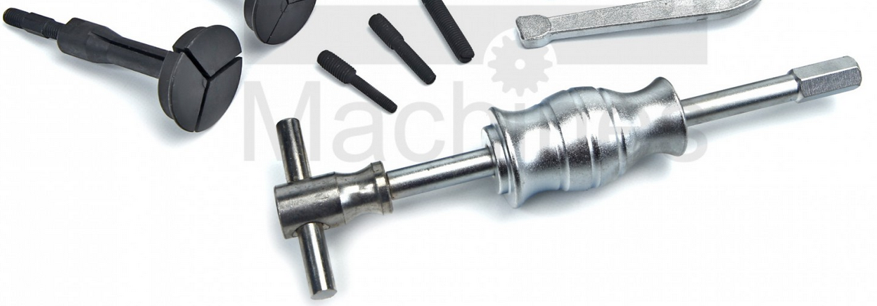

Wie baut ihr denn eure Hauptdichtungen aus? Laut Fox Anleitung soll man mit einem Maulschlüssel hebeln. Dies war bei ner 2020er 36er eines Kumpels aber absolut nicht möglich. Wir mussten letztlich auf das Werkzeug unten zurückgreifen um die Dichtung auszubauen.
Hat jemand änliche Erfahrungen gemacht oder Tipps?
