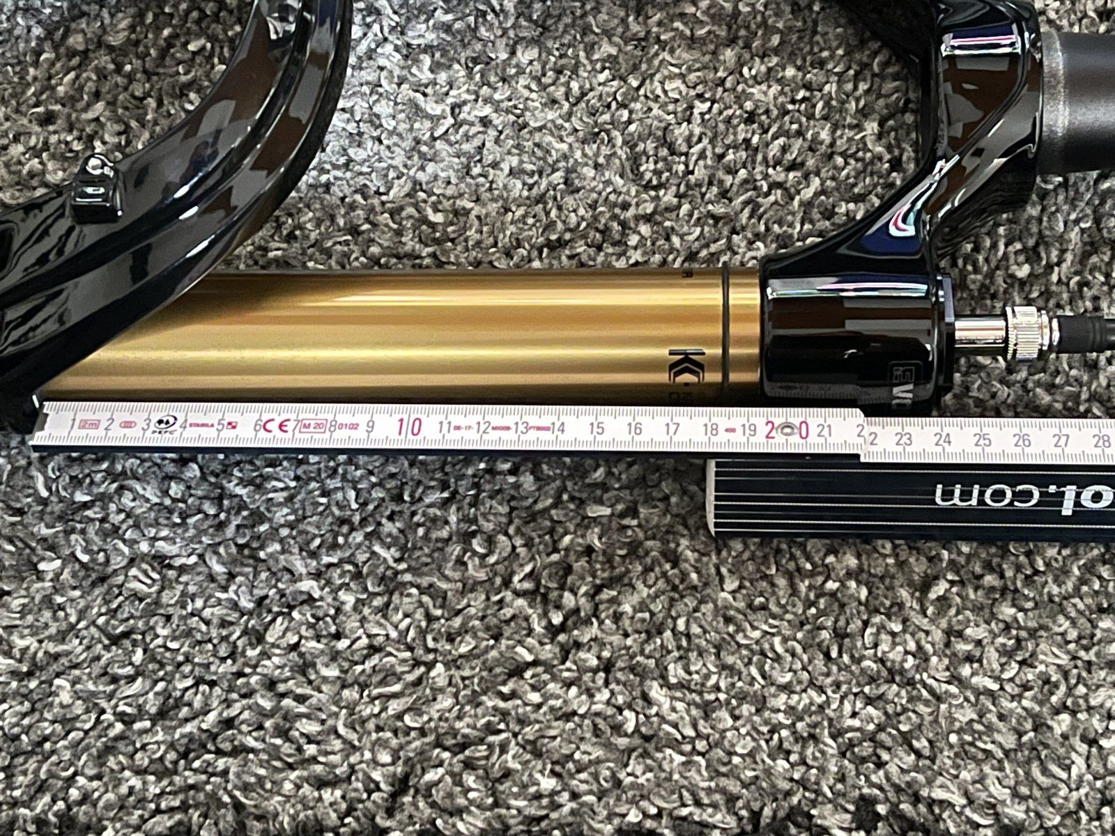

Auf dem Bild sieht’s so aus, dass es 185mm sind. Oder hab ich einen Denkfehler bzw. crazy eye? 🤓
185mm ohne Druckausgleich ☝️
Mit "Kräftegleichgewicht" sind es dann ca. 175mm die effektiv zur Verfügung stehen 🤦🏻‍♂️
Die Theorie dahinter ist mir schon bewusst, wo ist denn aber das Problem das Casting/den Airshaft oder die Standrohre so auszulegen, dass mit dem Kräftegleichgewicht trotzdem effektiv 180mm zur Verfügung stehen 🤷🏻‍♂️

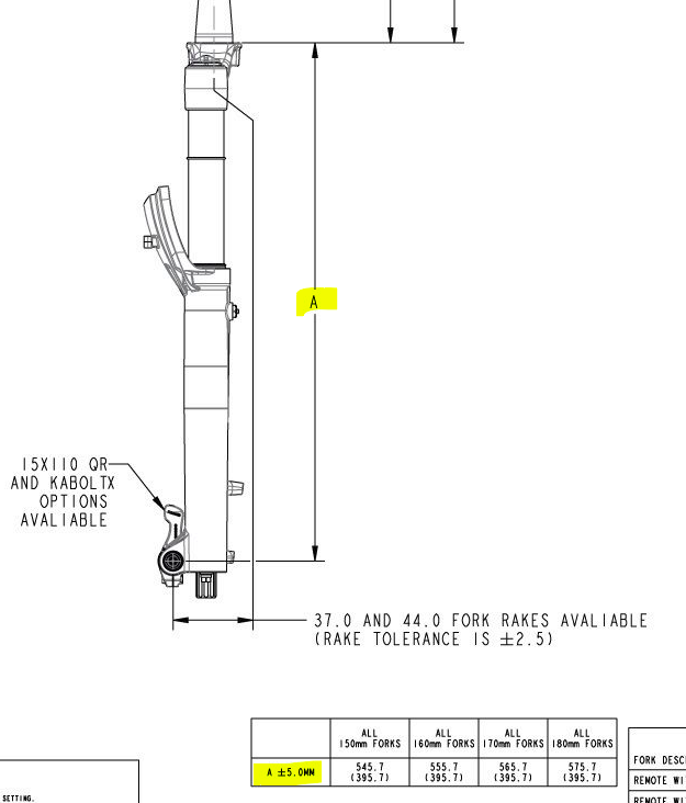

Bist du beim Messen der Aufbauhöhe deines VRs genauso penibel?
Wenn ich mein Rad anhebe, gibt sowohl die Gabel wie auch der Hinterbau ein paar Millimeter Hub frei. Sehr komfortabel und angenehm auf Dauer.
"Beeindruckender" als die A-C-Höhe finde ich gerade die zulässige Toleranz beim Offset. Das sind bei der 37mm Variante über 6% - WTF :D

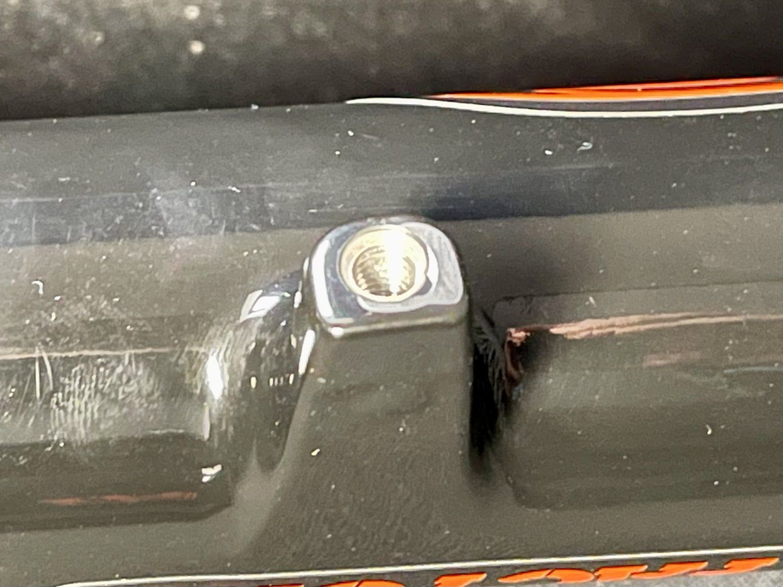

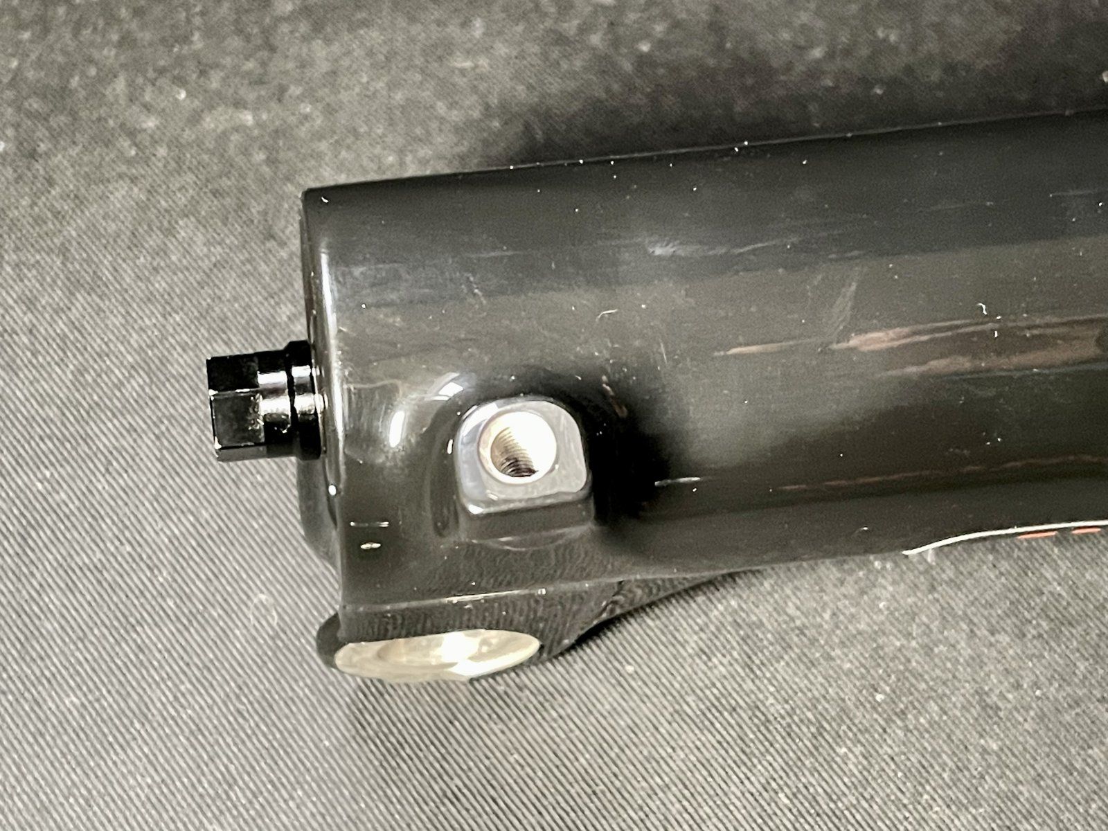

Anscheinend war der Wille am Ende doch nicht so groß beim Nachfräsen der PM-Aufnahme 🤦🏻‍♂️
Abgesehen davon dass der Vorgang nicht komplett abgeschlossen wurde, wurde ledeglich der Lack etwas "angekratzt" ... ich vermute dass nach ein Paar Montagen dieser eh absplitert und dann die "Flucht" endgültig im Eimer ist 🤦🏻‍♂️

Wer hat das denn gemacht und wieso?

Bin mir sicher das dir Fox auf Info dazu eine Lösung anbieten kann/wird
Oder du nimmst selbst fix 5min das Schleifpapier in die Hand in trägst den überschüssigen Lack ab
Bei ner neuen Gabel nehme ich da nix in die Hand - zumindest nicht ohne das richtige Werkzeug (PT DT-5.2), aber das werde ich mir wegen so einer Lappalie def. nicht zulegen 😒
Mal schauen was der Service dazu sagt, hab mit der Gabel keine Eile. Aber ärgerlich ist es trotzdem. Wie heißt es so schön: der beste Service ist der, den man nicht braucht 😅 🤦🏻‍♂️

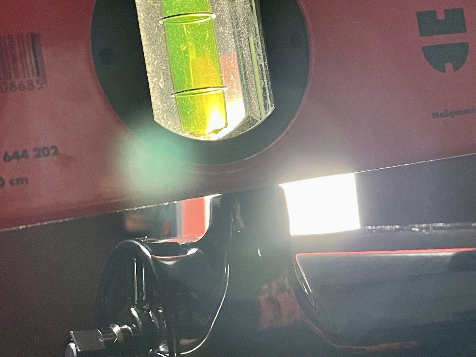

Wobei ich auch sagen muss dass ich bei anderen Gabeln noch nie ne Wasserwaage auf die PMs gelegt habe... wer weiß wie es dort aussah 🤷🏻‍♂️ 😂 Aber der ganze Lack sah schon etwas verdächtig aus, also bin ich dem mal auf den Grund gegangen 👀
Anhang anzeigen 1560604Anhang anzeigen 1560605Anhang anzeigen 1560606Anhang anzeigen 1560607
Rückmeldung von Fox - sie fräsen die Aufnahmen nicht nach, da dies "schon beträchtlich in die Sicherheit eingreift" 🤷🏻‍♂️ Was für ein Saftladen 🤦🏻‍♂️
Mal sehen was der Verkäufer (Bike24) dazu sagt bzw. ob das dann auch so bei der Austauschgabel ist!?!
Ich seh schon ... muss mir am Ende doch noch die Parktoolfräse kaufen.
Unglaublich, wenn ich nur nicht so von dem VVC überzeugt wäre, würde ich einen großen Bogen um Fox machen 😒 🤦🏻‍♂️
