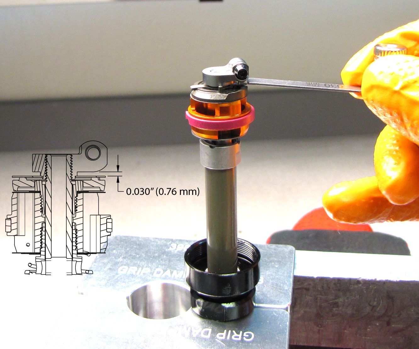

nein ist es nicht, die Blattfedern und diese HSR plate müssen mit minimaler Vorspannung anliegen, wenn man es nach der Anleitung zusammengebaut und eingestellt hat.
Minimal ist gut 😅
Ich kann den Bit mit der Hand festhalten und die 0,2Xnm lösen schon aus 😂
Wenn man bedenkt dass da noch 0,3Xmm? Fühlerlehre dazwischen sind, so kann es schon sein dass sich da ein "minimales Spiel" ergibt 🤔
Minimal ist gut 😅
Genau. Das Kommt aus dem Manual mit der Fühlerlehre.
Richtig spiel ist es nicht, der VVC Shim lässt sich halt verschieben.
Aber nach Fox passt es.
Step 39​
Position the Leaf Spring in the approximate middle of it's adjustment range. Insert a 0.030" (0.76 mm) thick shim into the space between the HSR Nut and the Leaf Spring. Hold the HSR Nut against the Piston Assembly then tighten clockwise to 2 in-lb (0.23 Nm) torque with your 10mm wrench. Rotate the HSR Shaft counter-clockwise 4 clicks (approximately 72 degrees of rotation). Tighten the HSR Nut screw clockwise to 8 in-lb (0.9 Nm) torque with a 2mm hex wrench.“
Step 39​
