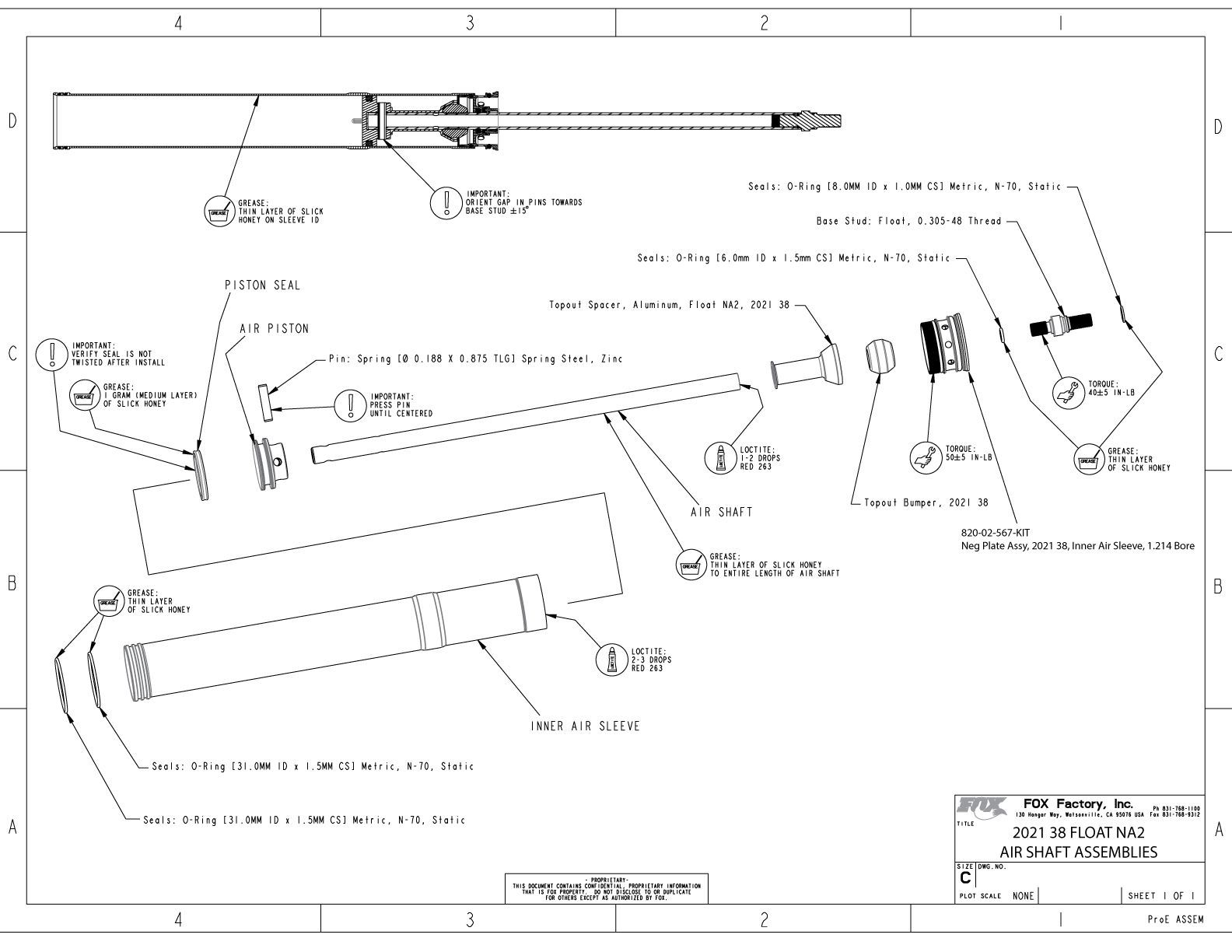

Hallo zusammen, mal ne grundsätzliche Frage gibt es von der Luftseite her unterschiede zwischen Fox 38 und 36 ?
Ich bin am Wochenende zwei Bikes probegefahren und die 38 Fox spricht um Welten besser an.

Die 38 hat eine andere Lufteinheit, bei der der Luftkolben nicht direkt im Standrohr läuft, sondern in einem kleineren Rohr im eigendlichen Standrohr. Zwischen diesem Rohr und dem Standrohr befindet sich zusätzliches Volumen des unterteils, dadurch faällt die Progression durch die Komprimierung der Luft im Unterteil nicht ganz so ins gewicht.
Ich würde behaupte eine 36 ab 2021, also it der runden Brücke am Unterteil, funktioniert schon gut. Die 38 eben noch ein bisschen besser, fühlt sich mehr Richtung Stahlfeder an.

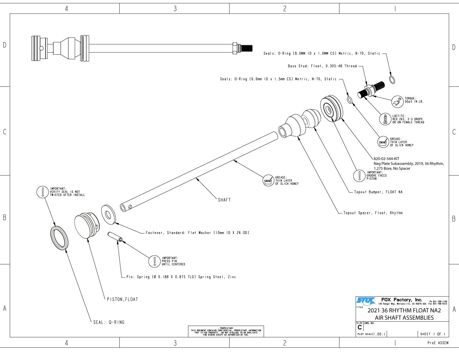

Ja, die 38er besitzt einen sogenannten Airsleeve in dem fer Kolben läuft. Bei der 36er läuft der direkt im Standrohr.
Nachteil des Airsleeves: für den Luftkammerservice (empfiehlt sich alle 50-75h!) werden Klemmbacken und ein "Einführwerkzeug" benötigt. Sprich es ist etwas umfangreicher als bei der 36. Dort ist eher ein raus und rein 😅
Und wenn man mal den Federweg ändern möchte, muss man sich die ganze Einheit kaufen (Preis: 130-160€ je nach Verfügbarkeit und Anbieter).
Da Fox seit einigen Jahre "Probleme" mit zu viel Fett im der Negativkammer hat, empfiehlt es sich nach dem Kauf dort mal reinzuschauen! Was bei der 38er entsprechend "schwerer" ist. Spätestens aber nach dem ersten Service in D sollte da aber wieder alles i.O. sein.

Beim Service wird der Sealhead nicht vom sleeve getrennt ☝️️ Der ist mit rotem Loctite verklebt.
Der footstud muss ja eh runter wegen den Dichtungen im Sealhead - von daher schlägt man den Weg über diesen ein 🤷🏻‍♂️

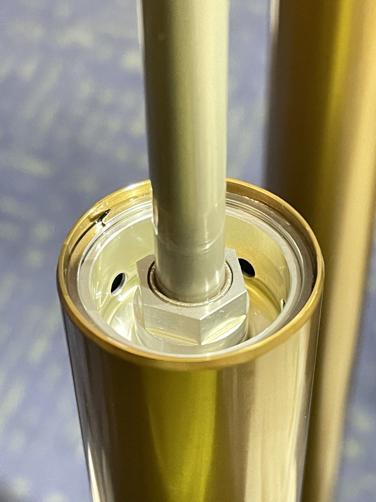

Das stimmt so nicht. Ich hatte meine 38er erst letzte Woche offen und auch den Air Shaft ausgebaut. Der Air shaft hat sowohl oben an der Top Cap als auch unten wo der Sprengring sitzt Dichtungen an der Außenseite und schliesst damit ab. Die Standrohre haben also rein das Standrohr als Volumen und sonst nichts. Der Grund für das bessere Ansprechen der 38 ist eher weil der kleiner Kolben auch weniger Reibfläche hat im Shaft und weil die Luftkammer so geformt ist dass sie linearer arbeiten kann.
Sage ja nicht, dass dem nicht so wäre. Ich habe beide und kann das mit dem Anprechverhalten nur bestätigen. Aber dass das Casting damit was zu tun hätte ist eben nicht wahr. Bis auf die Tatsache, dass ein 38er Casting natürlich generell voluminöser ist als ein 36er.
Nicht ganz richtig. Das Sealhead hat Löcher, wodurch der Zwischenraum von Sleeve und Standrohr ventiliert ist.
So ist es ☝️
Und das ist auch gleichzeitig ein Problem, da sich bei "falscher" Lagerung und/oder Transport das "ganze" Öl in diesen Hohlraum fließt und beim 20er Gold gefüllt ne Ewigkeit benötigt um da wieder abzufließen 🤦🏻‍♂️

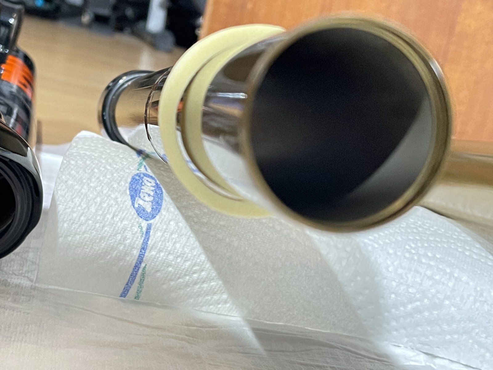

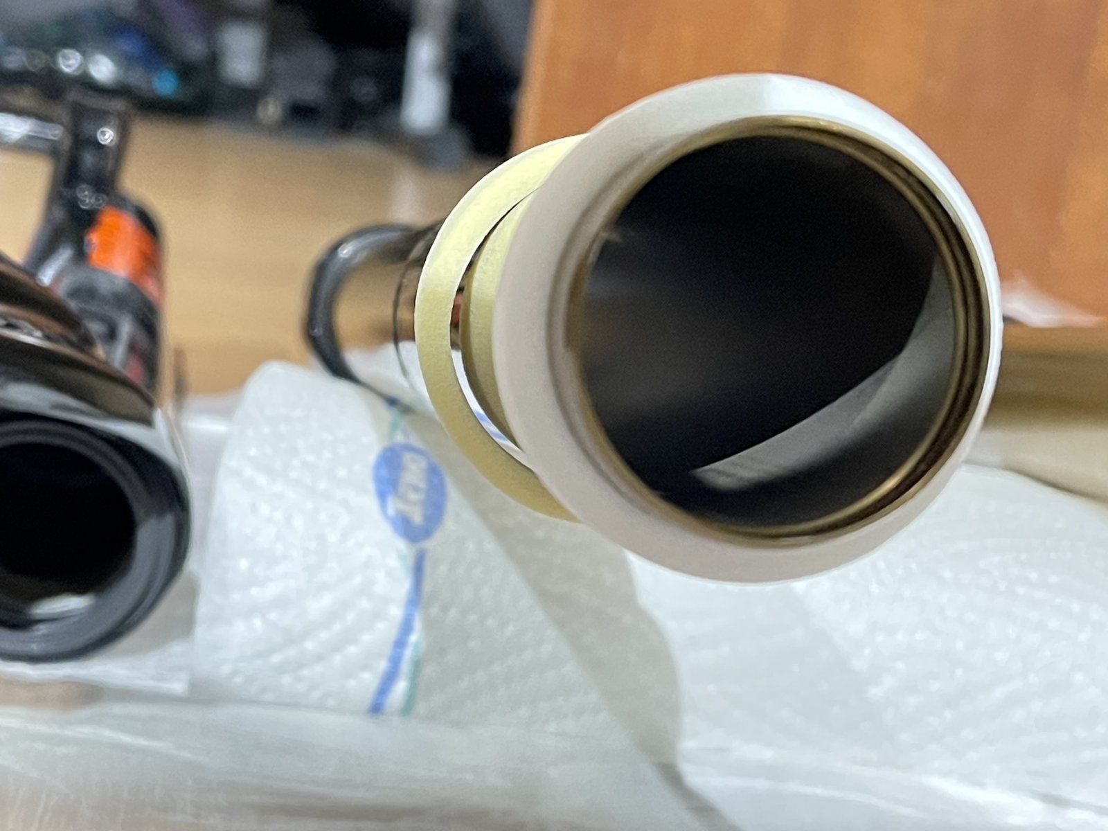

Ist es normal dass die originalen Schaumstoffringe nach dem Ausdrücken, Ausspülen und Trocknen deutlich größer im Durchmesser sind als neue (in dem Fall Racingbros) 🤔 🤷🏻‍♂️
