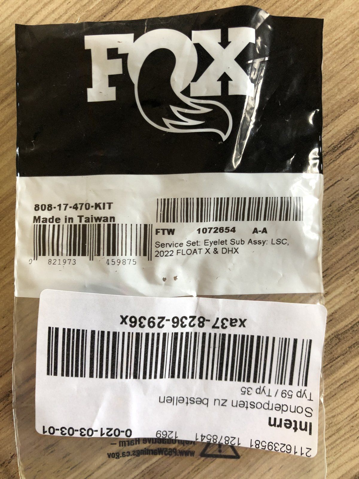

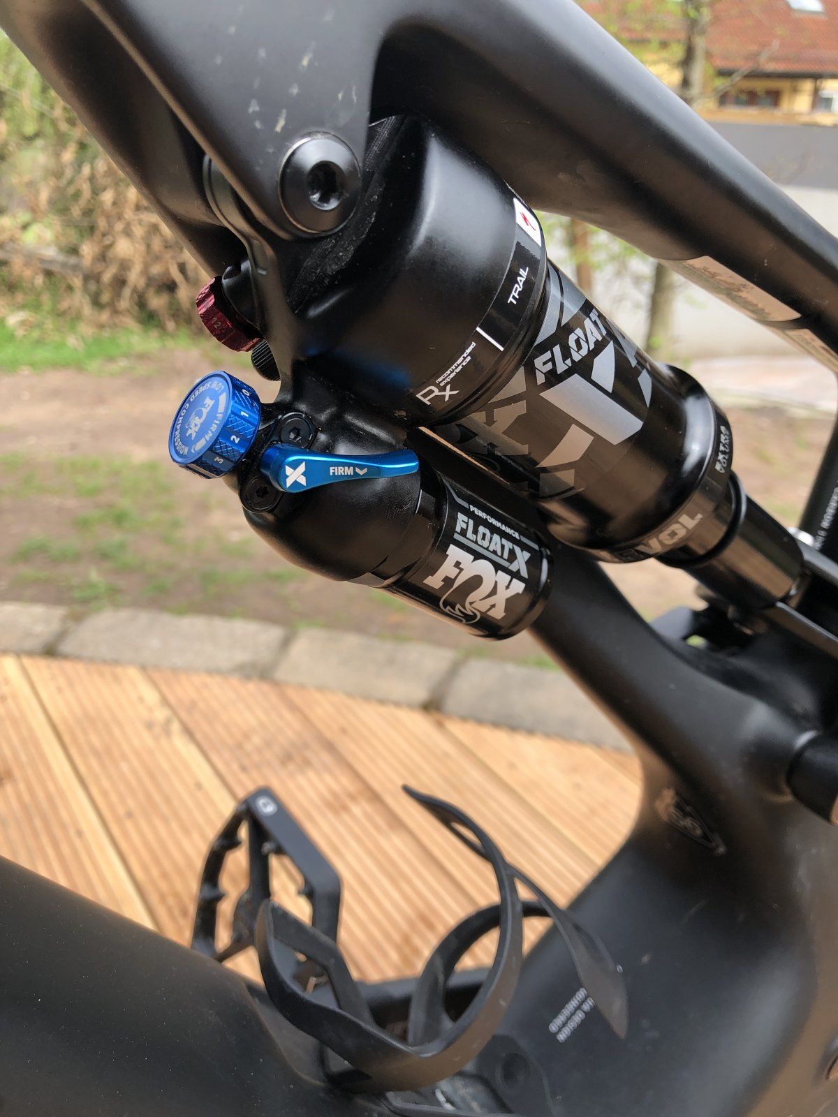

Ich würde den Performance gerne auf die extern verstellbare LSC vom Performance Elite umbauer. Welche Teile benötige ich, gerne auch mit Teilenummern?

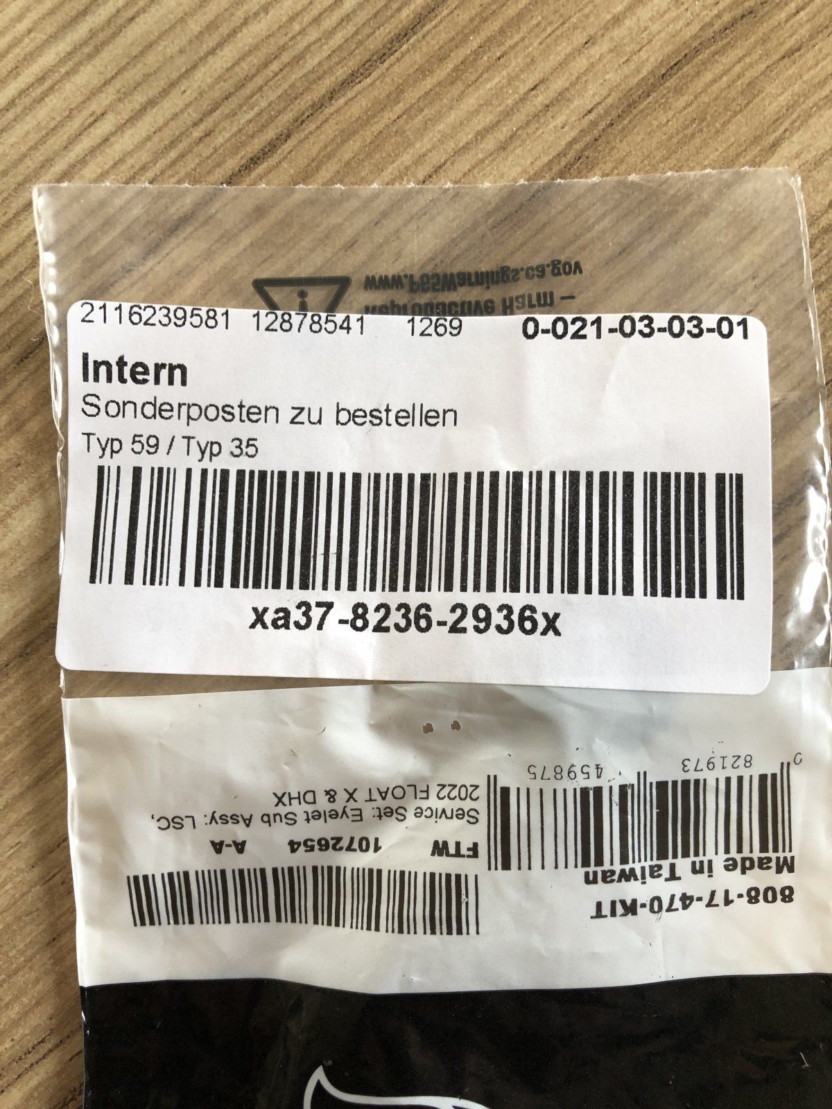

Hallo, ich bin auf der Suche nach dem LSC Versteller 808-17-470-KIT. Gefühlt ist dieses Set auf der ganzen Welt ausverkauft, außer in zwei Shop in Finnland. Diese versenden aber leider nicht nach Deutschland. Kann jemand von euch helfen, woher ich das KIT noch bekommen könnte. Meine Händler (ja, Mehrzahl) konnte leider auch nicht weiterhelfen.
Vielen Dank und viele Grüße
Ich habe meines die Woche bekommen und eingebaut - Sonderbestellung bei bike component
Hat 39,90€ plus Versand bei BC gekostet. Hatte es im Dezember bestellt mit einer Lieferzeit von 14 Tagen. Allerdings wurde der Liefertermin 2 x verschoben. Also mit Glück bekommt man die Sonderbestellung jetzt schneller.
