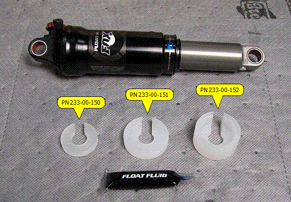

Das Fett kannst dir da ersparen, da Fett nicht die Luft komprimiert. ;)
Besorg dir eine SV Luftkammer ( SV Standard Volume), aber auf die passende Einbaulänge achten!
Ansonsten noch Air Volume Spacer (RP Version). Unbedngt die Hinweise von Fox beachten!
http://www.ridefox.com/help.php?m=bike&id=568

Es komprimiert nicht die Luftkammer, sondern verringert das Luftvolumen, wenn ich genug davon in die Positivkammer schmiere. Und kostet mich keinen Euro. Und wenn ich dann von der Lösung überzeugt bin, kann ich immer noch die SV Kammer kaufen.

ps: Danke für den Tip mit dem Warnhinweis. Man sollte es also nicht übertreiben mit dem Sag und der Endprogression. Macht Sinn, wenn man den Dämpfer nicht sprengen will... Hab ich trotzdem nicht dran gedacht. Aber ich will ihn ja nur mit ca35-40% statt 20-30% Sag fahren und trotzdem nicht durchschlagen. Das sollte noch im Rahmen des machbaren liegen was die Verkleinerung des Volumens angeht (als ca auf das normale Totvolumen bringen) und nicht außerhalb der normalen Parameter für eine Standard-Kammer liegen.... Die starke Verkleinerung des Volumens ist ja nur nötig, weil es die große Kammer ist und nicht zu meinem Rahmen passt.
