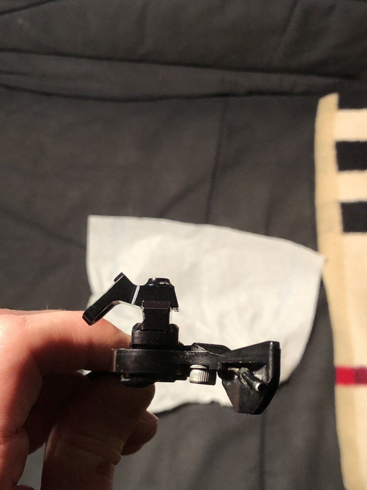

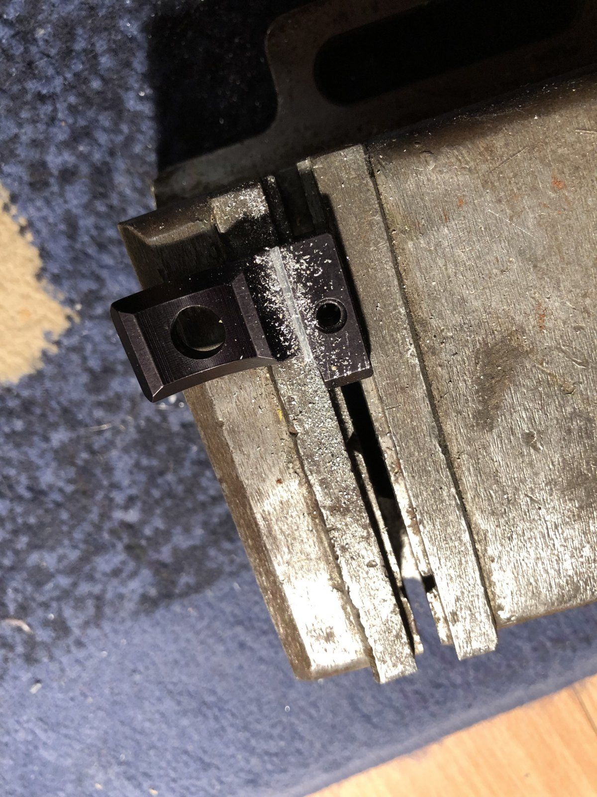

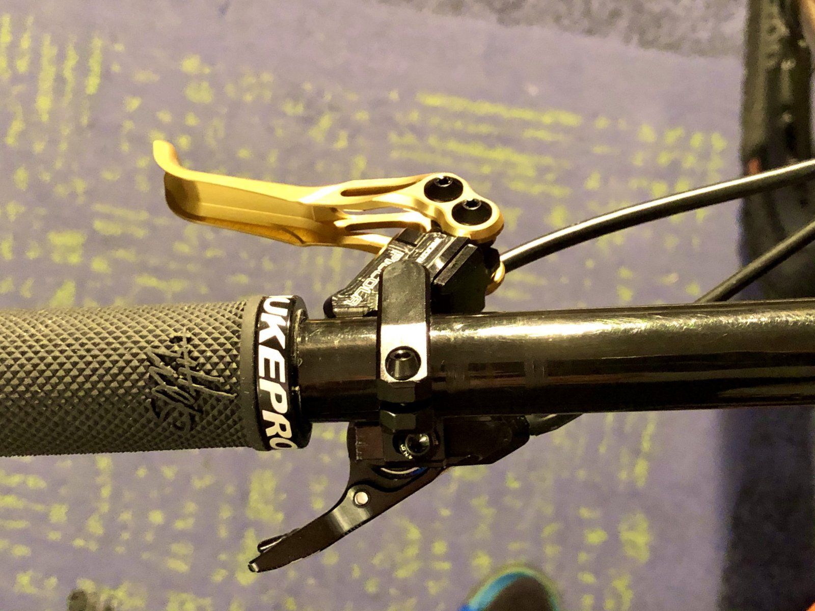

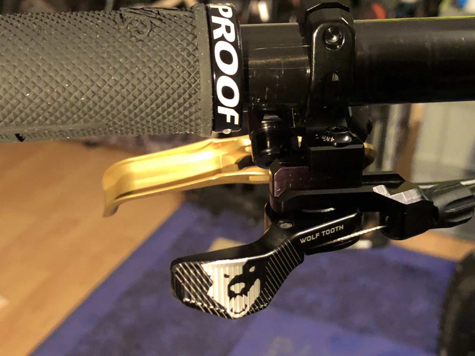

Es sei denn Du fährst ne Trickstuff, dann heißt es basteln ??‍♂️
Die Funktion des Hebels ist aber wirklich top! Mit guten Zügen/Hüllen läuft das Teil geschmeidiger als ein XTR 9000 Shifter. Sieht gut aus und wackelt nicht. Einzig die Größe könnte etwas filigraner sein - aber dann meckern die Grobmotoriker ?
