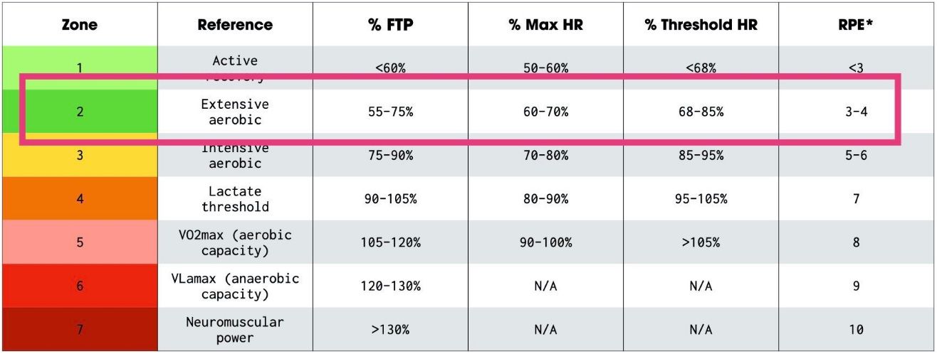

Den dort gezeigten Grafiken entnehme ich, dass VT2/LT2 der Zone 4 entspricht.
Ich hab das mal korrigiert...
Wenn er jedoch Laktatwerte um 1.7-1.9 erzielen möchte, dann befindet er sich im 3-Zonen Modell in VT1/LT1.
Bzw. unter LT1, ja. Wäre bei mir Pulsbereich bis 147 (2.0 mmol/l). Geht eigentlich; ist so das Level, auf dem ich letztes Jahr Ausdauer gefahren bin. Wie gesagt, dieses Jahr experimentiere ich im Bereich bis VT1 (~3.0 mmol/l, = Puls 157). Läuft jedenfalls bis hierhin nicht schlechter als letztes Jahr. Das mit dem rumlabern und telefonieren muss ich mal ausprobieren.

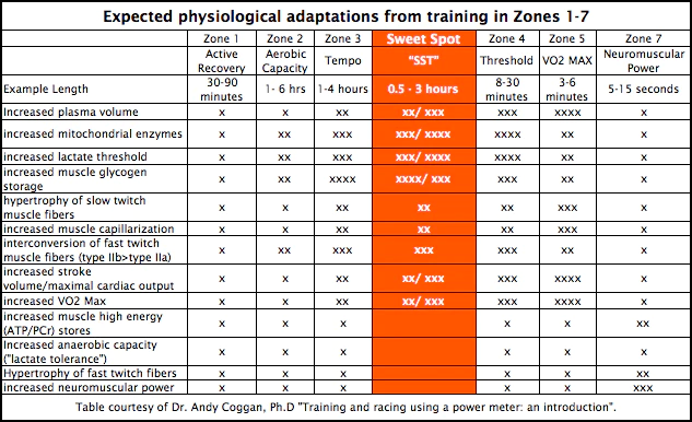

Ob 3 SST besser ist als 6 Zone 2 kann man nicht so einfach beantworten. TSS vergleichen dürfte eine Idee geben, aber ein paar andere Faktoren spielen auch mit rein.
Was gegen 6-7h SST spricht kann ich dir sagen: es zieht richtig Energie. Je nach absoluter Leistung kommen da richtig Kilojoule bei raus und selbst wenn man gut fueled, ist das eine große Belastung.
Habe vorletzte Woche genau so einen SST Block gemacht:

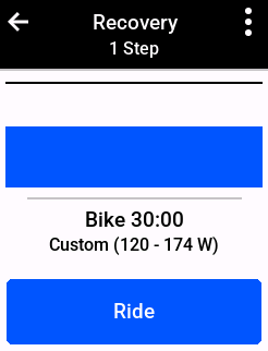

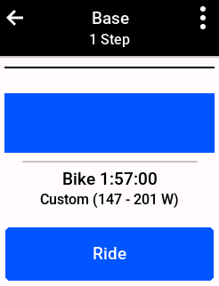

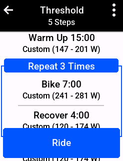

Das gibts doch eh. Meine Fenix7 macht mir täglich Vorschläge auf Basis der vorherigen Belastung, mit genauen Angaben was Zeit, Intervalle, Watt usw usw angeht. Ob die Vorschläge jetzt gut oder schlecht sind (mir erscheinen sie in der Regel zu locker), sei mal dahingestellt.
Komisch, ich hätte erwartet es macht die App und nicht die Uhr. Und weder Garmín noch Coros mach(t)en das für mich.
Ich kenne nur vorkonfektionierte Mehrwochenpläne an die ich mich nie halten werde/ würde.
oder auch nicht.
Ich fahre ja viel mit e-bikern und das ist oft unfreiwillig hart. Da könnt eich mir schon vorstellen, dass ich solo dann oft LIT bekomme.
Oder, weil ich ja nicht täglich fahre und das dann schon die Erholung immer HIT.
hast du einen wattmesser?
alles was von garmin vorgeschlagen wird funktioniert besser wenn man mehr daten liefert.
Leider nein
So, wie ich das betreibe wäre es nur bedingt sinnvoll eingesetztes Geld.
die versuchen ja schon Wattzahlen zu schätzen und darauf Belastung und Trainingseffekt zu ermitteln.

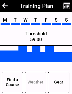

Mein Edge 840 erstellt auch selbstständig (also ohne App und ohne Internetzugang) einen Trainingsplan:
Ich suche ja keinen proaktiven sondern einen reaktiven Plan.
Proaktiv habe ich schon mal versucht. Daran halte ich mich nicht.
Der Trainingsplan aktualisiert sich auch dann fortwährend, wenn du keine einzige Einheit des Trainingsplans umsetzt. Er macht also genau das, was du in #558 gefordert hast, nämlich auf Basis der Trainingsdaten der letzten Wochen vorzuschlagen, in welchem Leistungsbereich heute wie lange gefahren werden soll.

Nochmal: bei der Kritik an x-rossi ging es darum, dass er es so darstellt, als sei Training in irgendeiner Zone ein Wundermittel - die Abkürzung zu besserer Ausdauer. Und das ist so pauschal einfach Unsinn.

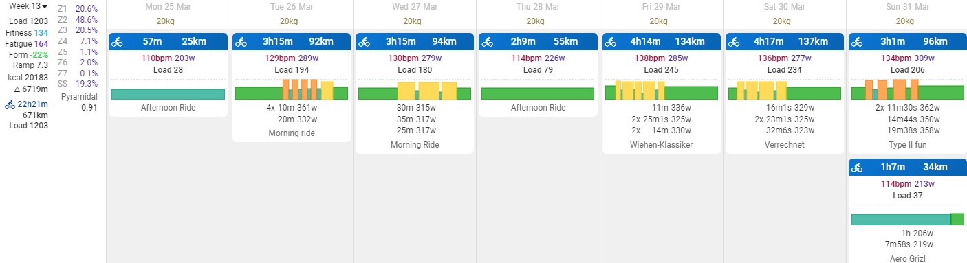

Jungejunge, >22h auf dem Rad, das ist schon beeindruckend. Und wenn 350W für Dich Sweet Spot ist, wo liegt dann Deine FTP? 380-390W?
Ich muss zugeben, ich hatte mich mit dem Sweet Spot etwas vertan, und den in der Nähe der VT1 verortet - das ist wohl aber falsch. Wenn der bei um die 90% FTP liegt, dann wundert es mich nicht, wenn Du sagst, 6h SST ist einfacher gesagt als getan. Ich muss das mal ausprobieren, wie sich das anfühlt. Jetztdie ketzerische Frage: Ist das dann noch Polarized? 😁
