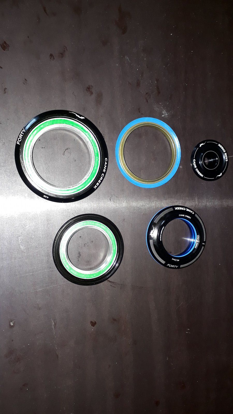

Steuersatz hab ich mir jetzt den hier bestellt.
Der 70er wäre mir lieber gewesen aber zur Zeit nicht erhältlich.
https://r2-bike.com/CANE-CREEK-Steuersatz-40Tapered-ZS44-286-ZS56-40-1-1-8-1-1-2
Sieht schon mal gut aus ?
Auch masslich ok, der Fun Works hatte 0.1mm Plus bei der unteren Lagerschale.
Bei dem hier stimmt das istmass mit den Angaben auf den Lagerschalen überein.

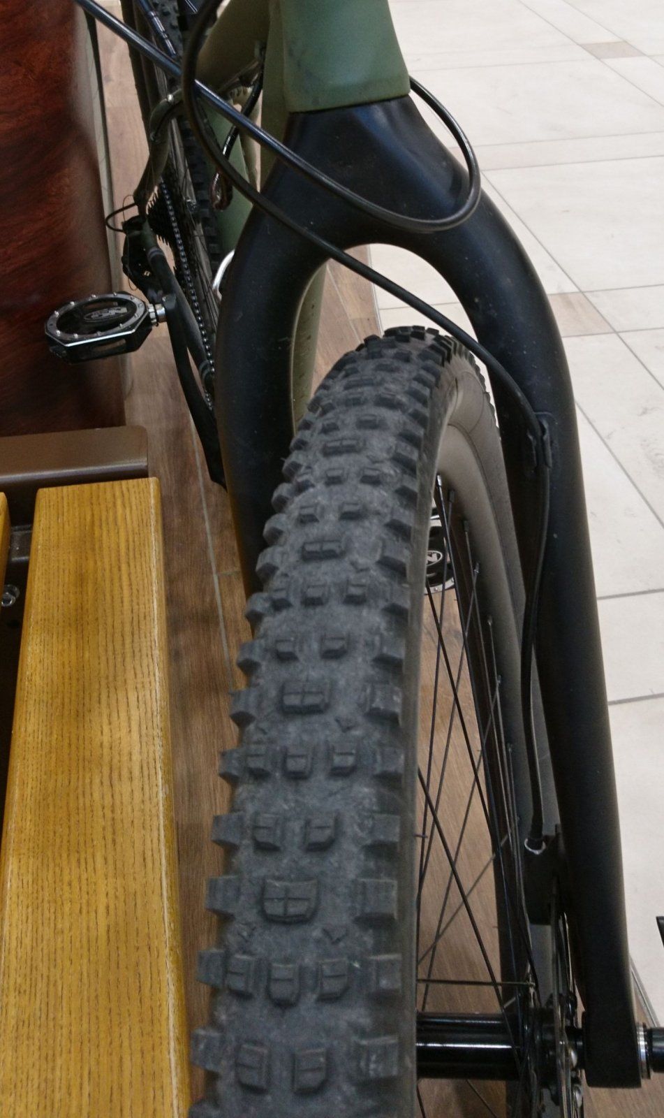

Was mir nicht gefällt ist die Verlegung des Schaltzuges.
Da müsste ne andere Befestigung her.
Wenn ich Klemme nach innen drehe komme ich zu nah an den Reifen und so ans Kettenblatt.
Der Durchmesser der Kettenstrebe wird möglicherweise nicht hundertprozentig zu diesen Klebedingern passen. Eventuell reicht einfacher Kabelbinder auch aus. Wobei es mE auch noch so Kabelbinder gibt, die so etwas wie eine Aufnahme für die Zughülle haben, finde die aber grade nicht.... :(
Nee...., das war so bloß ein Kabelbinder, der am 'Kopp' extra noch ne Aufnahme fürs Kabel hatte.
Diese Klebedinger hab ich vorne einen an der Gabel oben dran, weil das originale Befestigungssdings ungünstig auf der Rückseite ist. _20200623_164712.JPG
Das hält schon recht gut, aber die Auflage muss mA passen.
Diese Klebedinger hab ich vorne einen an der Gabel oben dran, weil das originale Befestigungssdings ungünstig auf der Rückseite ist. Anhang anzeigen 1070639
Kabelbinder finde ich nur welche wo die Öse um 90 Grade verdreht ist.
Das würde auch passen
https://www.amazon.de/Bowdenzug-Schaltzug-Außenhülle-Halterung-Fahrrad/dp/B075G2YM8M

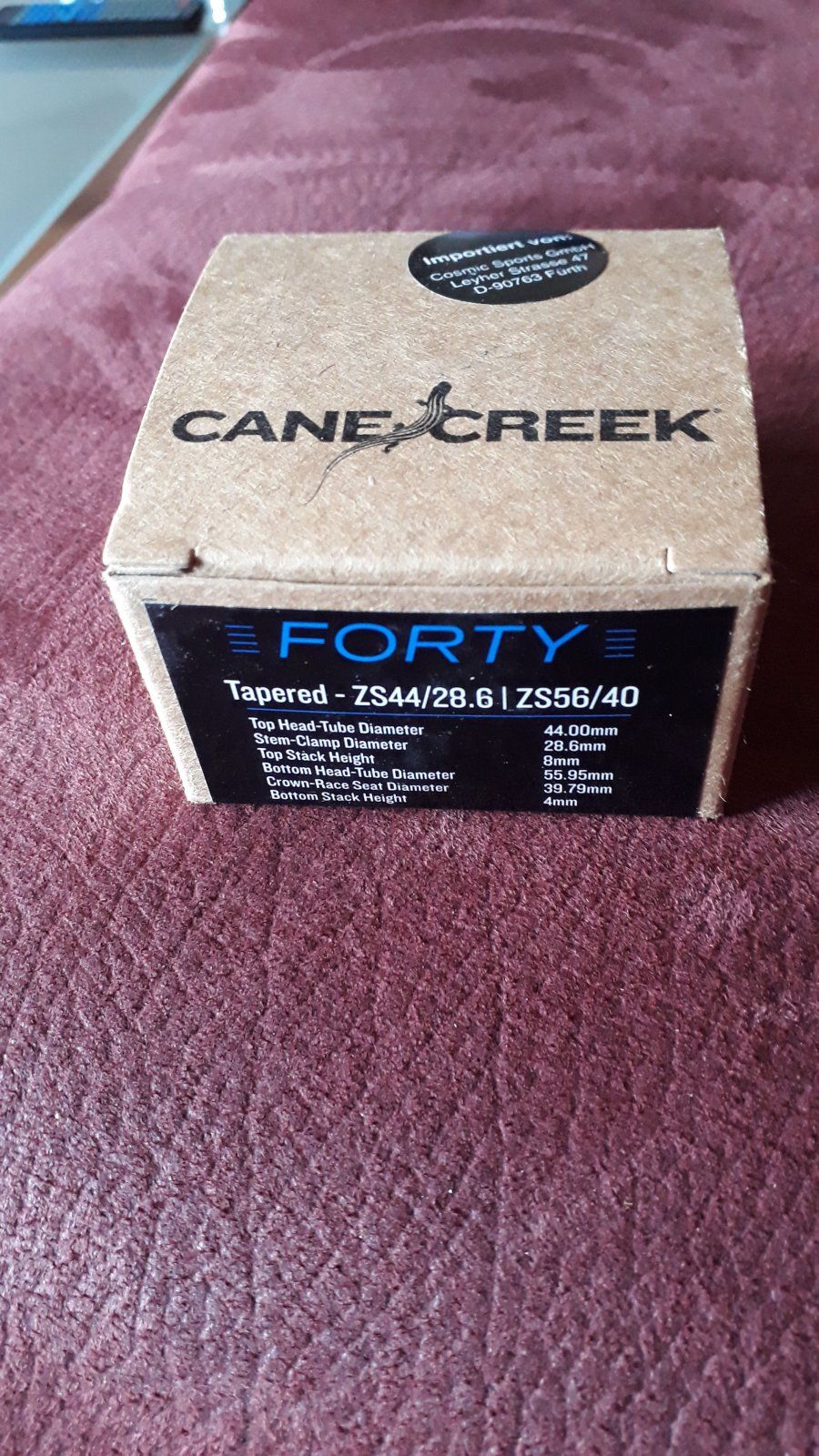

ich hab die Tage auch meinen Rahmen erhalten - und dazu passend den N-Light Funworks Steuersatz.
Hab dann gestern allerdings festgestellt - dass die untere Lagerschale einfach so ins Steuerrohr eingesetzt werden kann, - sprich Spiel hat --> ist das ein großes Problem?
Die obere Lagerschale hat einen entsprechenden Presssitz und muss normal eingepresst werden.
Danke euch!
Hallo
Für unten benötigt man ein Zs56 steuerlager. Dein unteres steuerlager hat wahrscheinlich zs56 und deshalb spiel, das ist nicht richtig. Da hat Action Sports einen Fehler beim angeboten Steuersatz.
Hallo
Kleine Korrektur dein jetziges steuerlager hat wahrscheinlich zs55 und deshalb spiel.
Das ist denke dein steuersatz wo du jetzt hast? Screenshot_20200626-113442_Samsung Internet.jpg
Du benötigst aber laut Rahmenbeschreibung zs44 für oben und zs56 für unten, dann passt es.
Mfg
ah m*st...
so genau hab ich natürlich nicht gelesen - ich hab einfach blind auf den Link "Steuersatz" geklickt und dann angenommen der Funworks Steuersatz müsste eigentlich mit dem Funworks Rahmen kompatibel sein :rolleyes:
...danke für die Aufklärung :daumen:
