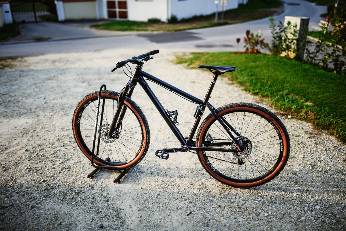

Schwarz matt in Größe 48 - soll in Richtung clean-stealth-look gehen :daumen:
Wird mein erster Aufbau - komm sonst eher aus dem 4-Rad Bereich 8-)

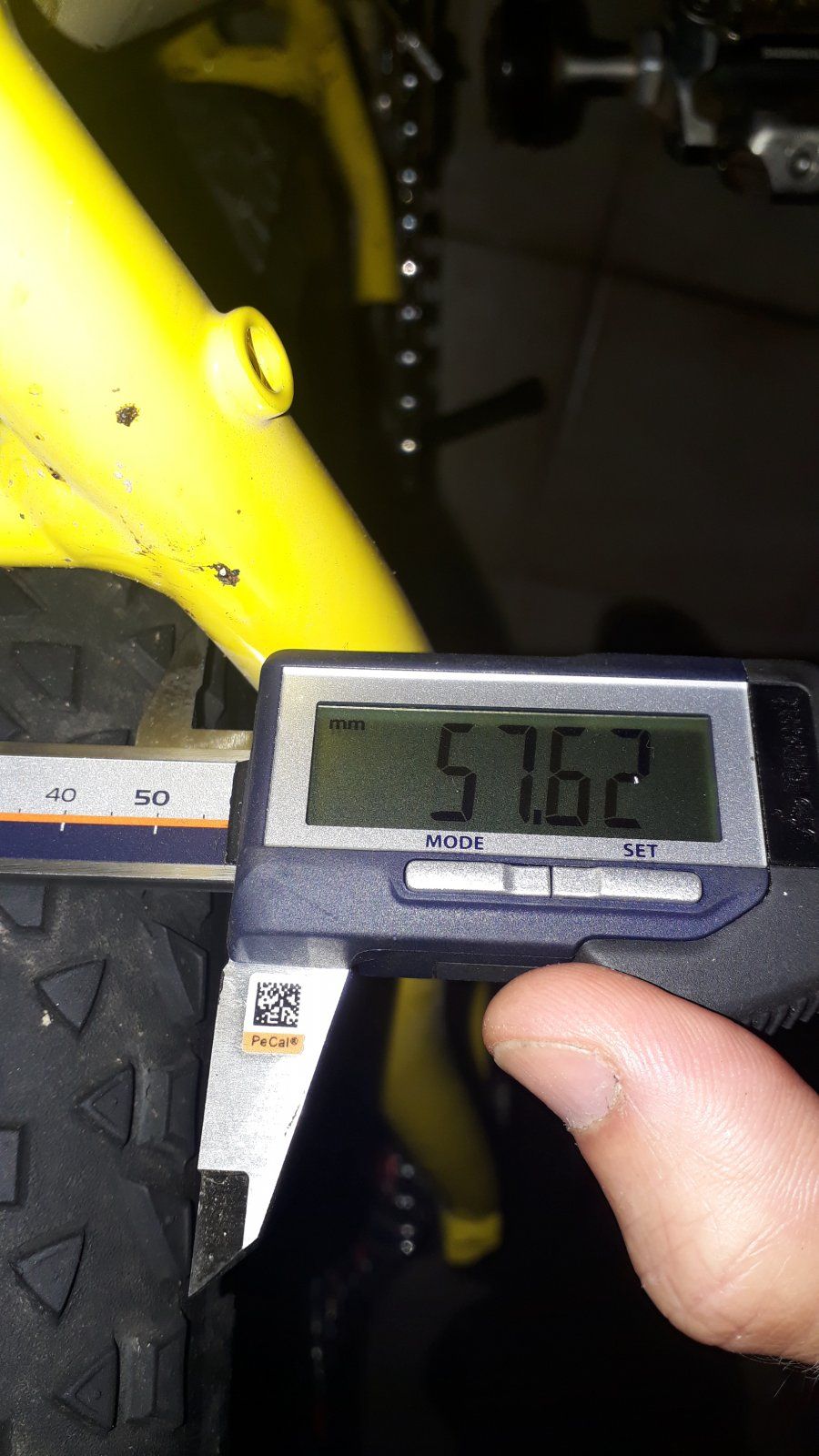

Es geht mir nicht darum wann die Kette gerade läuft, sondern welche Kettenlinie du an der Kurbel hast.
Kann man ganz einfach messen, Messchieber am Sitzrohr ansetzen und bis zur Mitte beider Kettenblätter messen + die Hälfte vom Sitzrohrdurchmesser = Kettenlinie.
Hab nicht geschrieben das ich nicht weis wie man sowas misst, sondern das es nicht so möglich ist zu messen ?
Zumindestens nicht ohne den Umwerfer abzubauen, mit ihm kommt man nicht bei.
Wenn der aus dem Weg ist gehts auch ohne irgendwo zwischen den Kettenblätter hinhalten und schätzen.
Werde ich morgen machen wenn ich Zeit dafür habe.

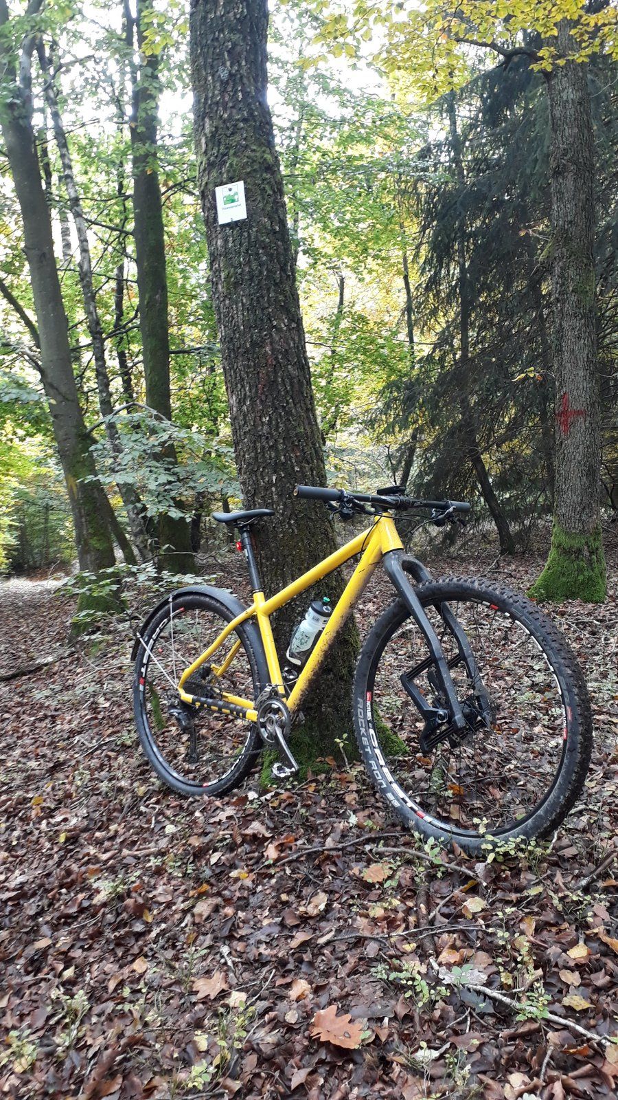

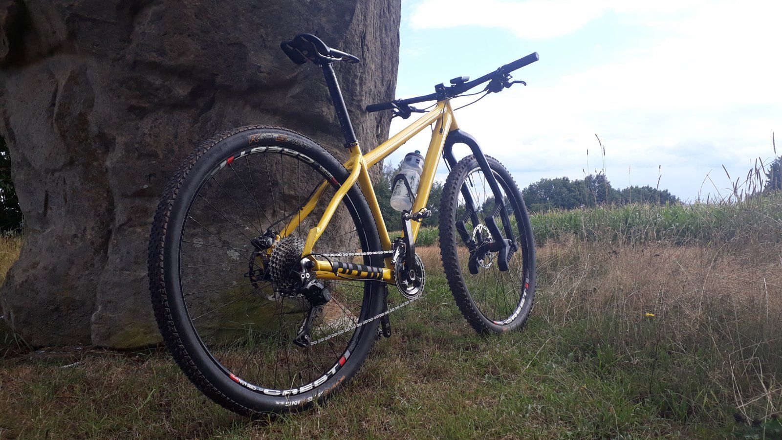

3-Jahresbericht Projekt Al/C_29
Wie die Zeit vergeht... Von der ersten Skizze aus einer Bierlaune heraus über die minutiöse Teilebeschaffung, von den ersten Testfahrten bis zur mittlerweile 150sten Expedition. Zwischendurch ein paar Verschleiß- und Ersatzteile, mittendrin die Ehrung zum Bike der Woche. Dazu unzählige Unterwegsfotos und eine handvoll Videos. Die drei Jahre mit diesem Selbstaufbau waren echt kurzweilig. Das Konzept des minimalistischen Rigids ohne Blingbling ist voll aufgegangen. Hart im Nehmen, zuverlässig, kostengünstig, langlebig...
Kompletter Bericht:
https://www.mtb-news.de/forum/t/al-c_29-scout-a-ufgebaut-und-in-dienst-gestellt.855256/post-16897902

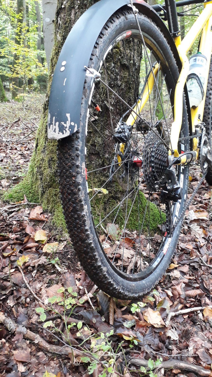

Der hinterbau ist relativ schmal oben und lässt wenig Platz, hier als Beispiel ein Bild was gerda da war 😉
Mudhugger den ich noch hab passt auch nicht vom Winkel der steht in den "Himmel"

Schutzblech angepasst, position des Halters für an dem Rahmen musste ich versetzen.
