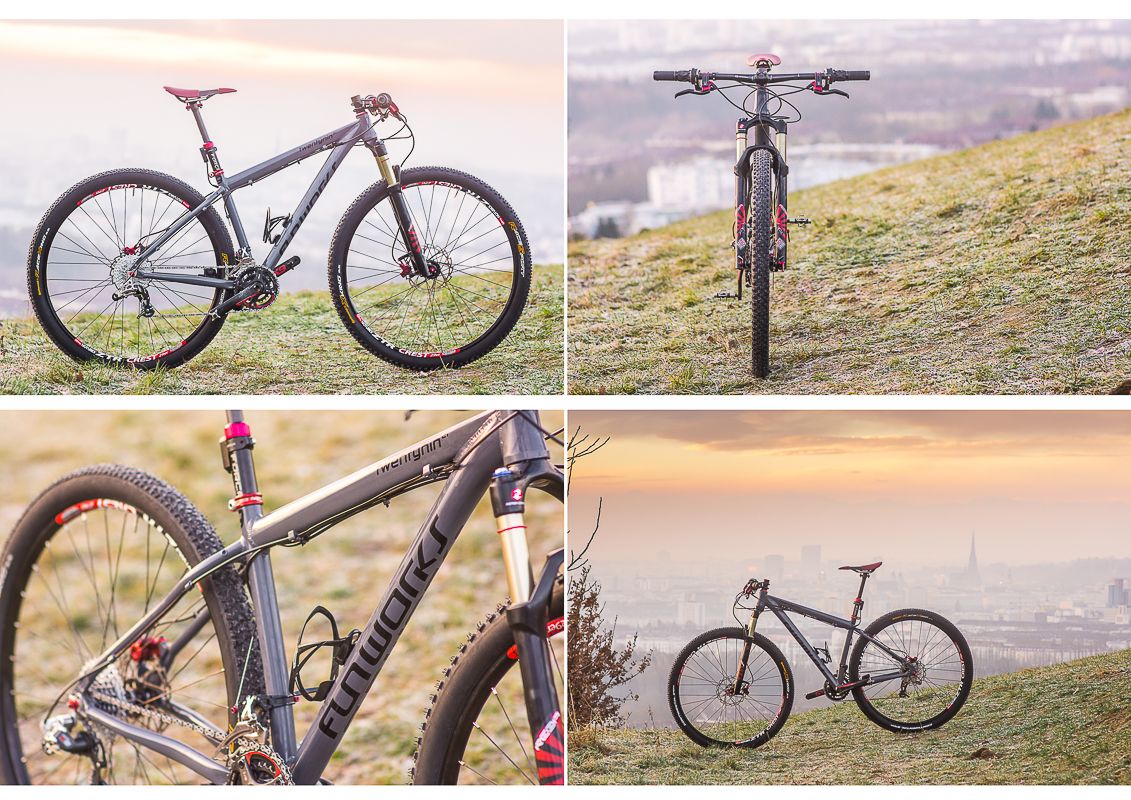

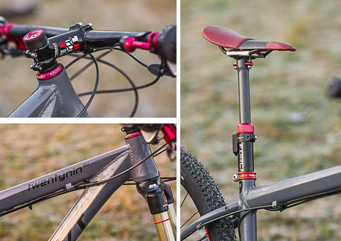

wow. sehr geil das rad!
eine gesamtansicht würde mich aber auch noch interessieren ;)
