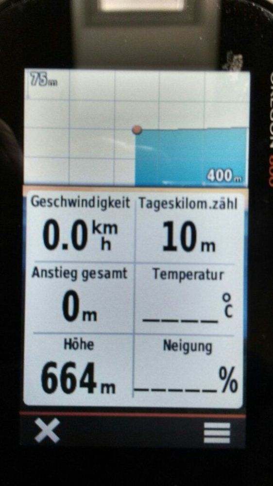

Hi,
vielleicht könnt ihr mir helfen. Beim garmin Oregon 600 eines Kumpels ist folgende Ansicht möglich. Finde die perfekt, wenn man Tracks nachfährt - so sieht man alles auf einem Blick: Höhenprofil, KM, Zeit, und was auch immer...
Die Einstellung finde ich bei meinem Garmin Edge 1000 aber nicht.
Ist das so überhaupt möglich beim 1000er?
Grüße
Jörg

Hi,
Grüße
Jörg
Also ich habe zwei Datenfelder auf der Karte eingestellt...

Du gehst au Aktivitätsprofile, wählst das entsprechende aus. Dann auf Trainingsseiten, Karte auswählen nun kannst du jede Menge Datenfelder definieren.
hast du es auch geschafft, mehr als 2 Felder einzustellen? Die Funktion mit den Anpassen der 2 Datenfelder habe ich jetzt auch gefunden
lassen sich hier auch mehr als 2 irgendwie auswählen? ich hab nur die Auswahl "Keine", "2", "benutzerdefiniert"....
Beim Oregon 600 lassen sich hier mehr einstellen, ich vermute aber fast, das Edge 1000 lässt dies nicht zu
Du hast Recht mehr geht nicht. Da müßte man wohl eine IQ App für schreiben. Aber das ist nicht so einfach, selbst mit Programmierkenntnissen ist das ein wenig gruselig.
Aber für so etwas einfaches lohnt es sich es mal zu probieren. Es könnte sein dass du ohne Monkey C dafür auskommst : https://developer.garmin.com/connect-iq/programmers-guide/getting-started/

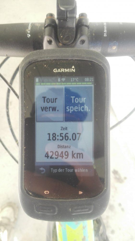

Hallo zusammen,
hab seit zwei Tagen komplett falsche Kilometerstände beim fahren.
Vorhin bei einer mir bekannten Runde mit gut 3 Kilometern hat er mir über 40000 Kilometer angezeigt. Geschwindigkeit usw waren während der fahrt normal.
Hatte das schon mal jemand und kennt die Lösung?
Gruss
Bene
Hab nachdem ich gestern den track nicht mal mehr aufzeichnen konnte das Edge auf Werkseinstellungen zurückgesetzt. Heute hat es wieder einwandfrei funktioniert.
Version 13.0 hatte ich schon drauf und seit dem Update öfters mal Probleme, dass das Edge extrem lang gebraucht hat Satelliten zu finden.
Mal schauen ob es jetzt wieder zuverlässig funktioniert. Ich halte euch auf dem laufenden.
Gruss Bene
