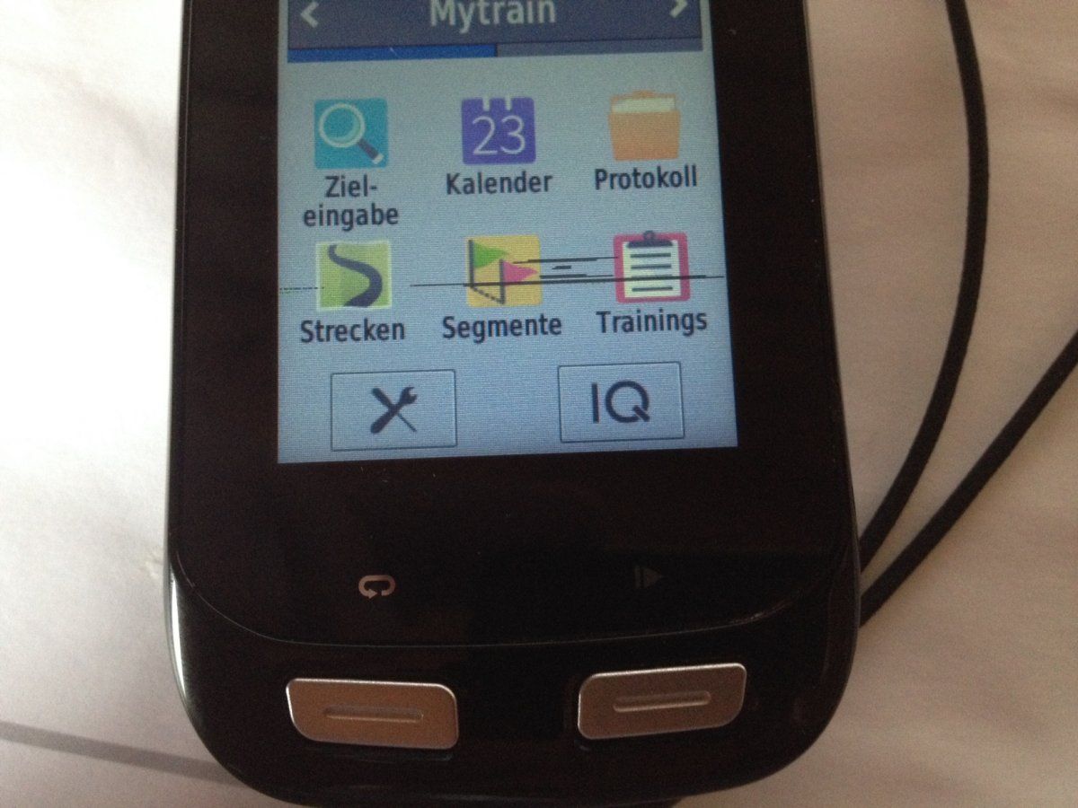

Ich habe seit einiger Zeit das Phänomen das ich immer mehr "Striche" (die Horizontalen) auf den Display bekommen. Irgendwie werden es immer mehr und verschwinden nicht mehr :confused:
Hat jemand sowas schon gesehen oder einen ähnlichen Effekt gehabt?
Bin gerade ratlos was zu tun ist ...
Das sieht nach einem Hardware Fehler aus, entweder im Display oder im Display RAM.
Da hilft nur einschicken.
