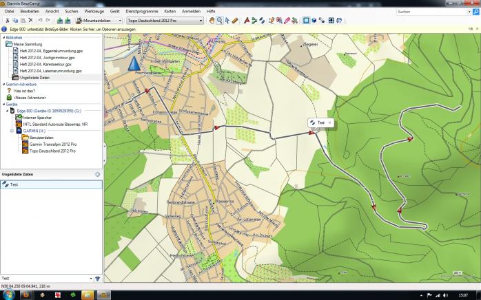

So, ich habe mal angefangen einen Track zu basteln und auch 4 GPX-Routen vom Mountain-Bike-Magazin gezogen und in mein Basecamp importiert. Nur wie bekomme ich den Kram auf das Edge und wie lade ich das dann dort?
Auf dem internen Laufwerk des Edge gibt es einen Ordner 'New Files'. Da kopierst Du Deine Tracks und Routen hinein. Sie müssen dafür im CRS-, FIT-, TCX- oder GPX-Format vorliegen. Der Edge wandelt sie dann automatisch in ein Format, dass er verarbeiten kann.
Mit "an Gerät senden" Kann ich nur auf den Ordner "Benutzerdaten" Zugreifen. GPX-Runde ist nun schonmal drin. Hat geklappt mit NewFiles.
Ich hab mal angefangen eine eigene Strecke zu erstellen als Track. Wie bekomm ich das rüber aufs Navi? Das ist aber schon übel das man da ein Produkt verkauft und nix dazu schreibt wie man es bedient???
In den Ordner kopieren muss ich ja über Windows machen, da ich mit dem Basecamp nicht auf den Ordner zugreifen kann. Die GPX-Files hatte ich schon fertig heruntergeladen. Morgen muss ich mal gucken ob die erstellten Tracks in irgendeinem Ordner von der Basecampinstallation liegen. Weil extra speichern oder exportieren kann man da ja nicht? Hab den Track mit Rechtsklick an Gerät senden gemacht, komm da aber nur auf den einen Ordner. Habs da mal abgelegt, das Navi hat in seiner Liste aber auch nix gefunden
Ich weis nicht was du da machst.
In Basecamp den Track oder die Route auswählen, oben im Menü "Gerät"-"An Gerät senden"-"Auswahl an Gerät senden" anklicken. Als Ort den Edge auswählen und fertig.
Weder so mit aus der Bibliothek und Rechtsklick "Senden an" kann ich es danach im Navi in der Liste finden noch über das Auswählen von "an Gerät senden". Im letzten Bild ist mal Track. kA. ob das von Bedeutung ist
IIIIIIIIIIIIIIIIIIIIIIIIIIIIIIICCCCCCCCCCCCCCCCCHHHHHHHHHHHHHHHHhhh habs :D. Ich muss bei "An Gerät senden" nur das Edge auswählen und nicht das Laufwerk :wut:
