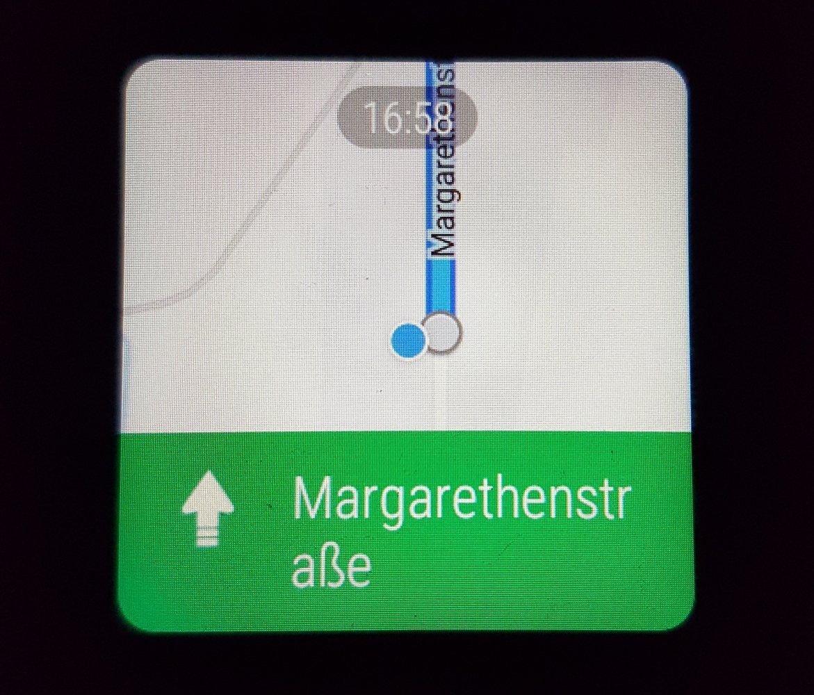

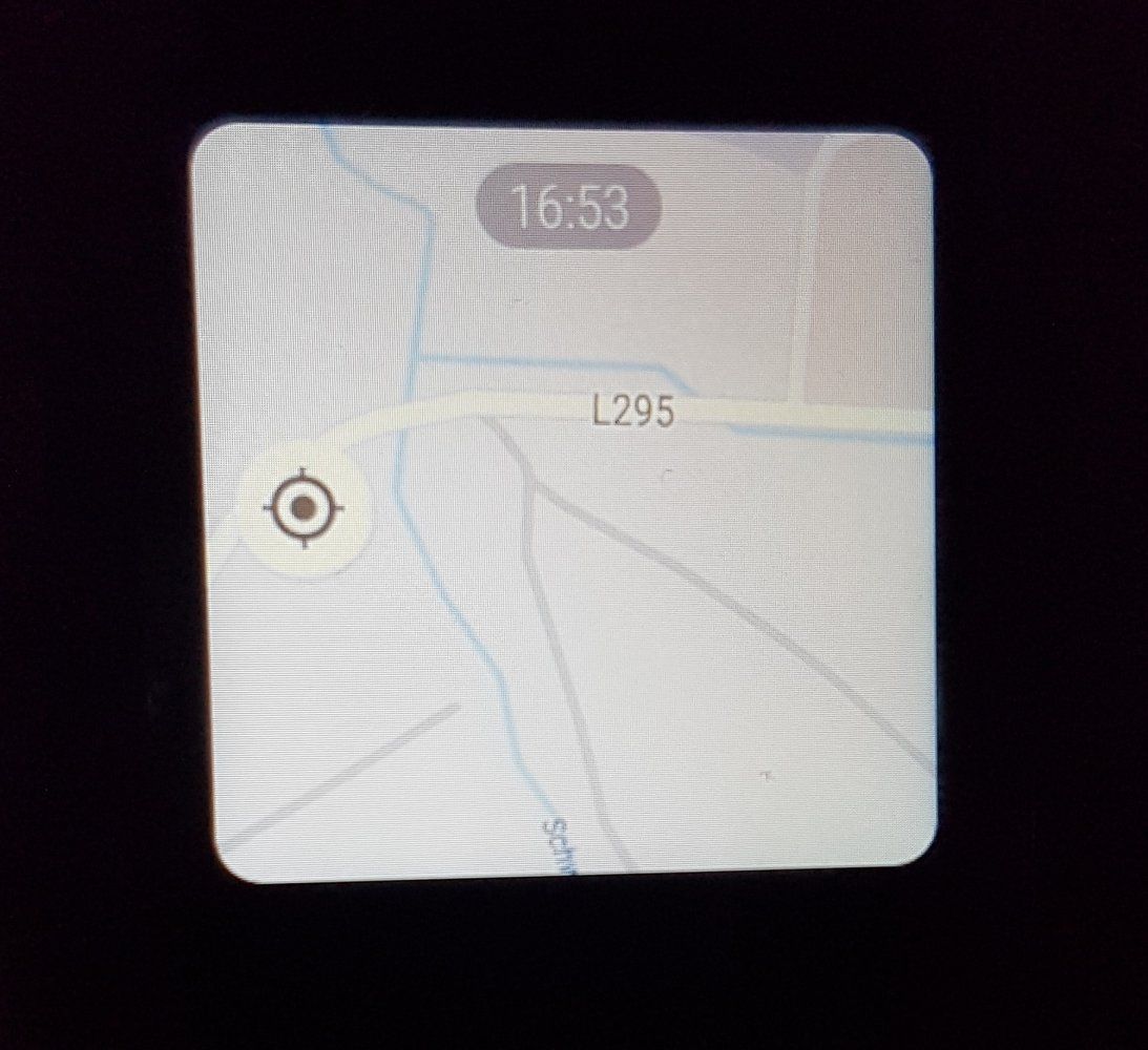

Anbei ein paar Bildchen von Googel Maps auf der Smartwatch (schwarz sind Waldwege):
Da dürften selbst die kompliziertesten Abbiegungen machbar sein, denke ich...

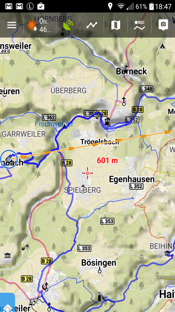

Locus mit Locus Karte und HiLo Theme.

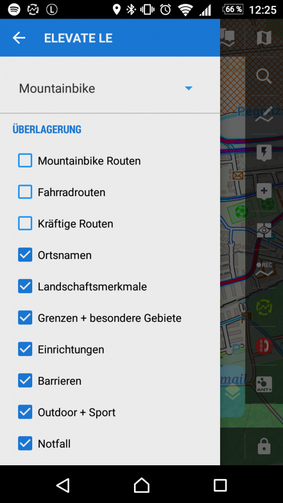

Ich muss zugeben, dass ich hier im Thread nicht viel gelesen habe, aber es ging zuletzt um die Verwendung von Locus. Hier mal ein kurzer Abriss meiner Locus Konfiguration fürs MTB-Fahren.
- Programm: Locus Pro (klar)
- Karten: Kostenlos von Openandromaps http://www.openandromaps.org/downloads
- Theme: Elevate mit farblicher Einfärbung der Wege nach S Skala. http://www.openandromaps.org/kartenlegende/elevation-hike-theme
- Dann natürlich Höhenschattierung in Locus aktivieren und Höhendaten herunterladen http://docs.locusmap.eu/doku.php?id=de:manual:faq:how_to_add_map_shading
- Das Ganze routenfähig mit BRouter http://forum.locusmap.eu/index.php?topic=4064.255 https://play.google.com/store/apps/details?id=btools.routingapp&hl=fr
Navigation auf Waldwegsniveau mit sinnvollen Abbiegehinweisen!
- Und dann noch Strava Heatmap Overlay in Locus http://www.locusmap.eu/de/strava-heatmap-in-locus-why-not/
- Und wenn man immernoch nicht genug hat, kann man noch Bilder/Fotos von Karten als Overlay halbtransparent über die Karten legen.
- Und dann gibts noch diverse Einstellungen in Locus für perfekte Routenführung (Zeitpunkte der Ansagen, Display ON/OFF usw.)
