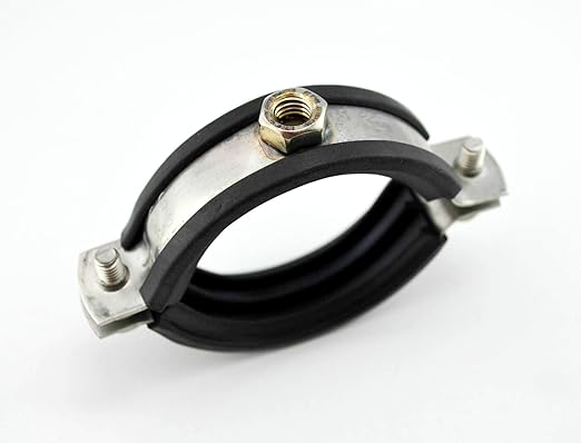

Danke, das geht auf jeden Fall in die richtige Richtung. Meine aktueller Plan ist, so einen GoPro-Adapter zu beschaffen, in den man irgendwelche generischen Schrauben stecken kann, und Rohrschellen dieser Art dranzuschrauben. Die würde ich passend zurechtbiegen, sodass sie das Lampengehäuse umschließen.
Kabelbinder als Befestigung habe ich inzwischen wieder aussortiert. Um die Akkus zu tauschen muss man ja das Gehäuse öffnen, das wäre mit Kabelbinder doof. Die Schellen könnte man mit Schnellspanner-Schrauben versehen.

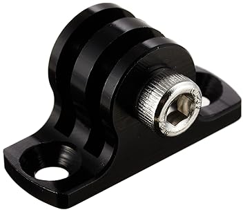

Nun suche ich noch nach so einem Teil, nur für die andere Seite der GoPro-Halterung:
Es gibt etwas ähnliches von K-Edge, das ist aber eigentlich ein Adapter für Niterider-Scheinwerfer, ist kaum zu bekommen und sehr teuer.
Es gibt auf ALI auch verschiedene dieser GoPro-Mount Kameradapter mit dem zölligen Gewinde. Die kann man in der Regel elegant umbauen und sind sehr billig. Einfach die Gewindestange am Schraubstock rausdrehen. Die ist nur mit Loctite fest. Dann ein Loch durchbohren und eine M3 Inbusschraube durch und damit am Lampengehäuse festschrauben, oder wo auch immer. Den Schraubenkopf dann schön versenken. Sonst passt es nicht.
Das hier z.B.
https://de.aliexpress.com/item/32881445419.html?spm=a2g0s.9042311.0.0.27424c4dkmLcte
oder das
https://de.aliexpress.com/item/32859074129.html?spm=a2g0s.9042311.0.0.27424c4dkmLcte
Bei Thingiverse gibt es jede Menge GoPro kompatibler Teile für den 3D Drucker, können dort auch fertig bestellt werden, falls man selbst keinen 3D Drucker hat oder niemanden mit einem kennt. Auch so als Anregung, wie man sich was basteln könnte.
Dieses hier habe ich verbaut: https://www.amazon.de/waspcam-9972-Billet-Aluminium-Adapter-für-GoPro/dp/B00K619662
Für die Suche nach einer Bezugsquelle sucht man am besten nach Waspcam 9972.
