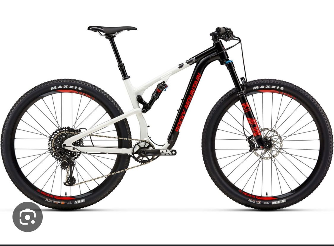

Nen Rocky Mountain Element al50 findet sie hübsch..ist halt nen fully ..aber ich denke bei dem Federweg eher ein xc oder downcountry ,..also vermute ich das es so schlecht nicht klettern wird ..es muss auch kein fully sein..aber wenn man es halt zu nem guten Preis bekommt..warum dann auf den Komfort verzichten..wir haben uns ein Preislimit gesetzt..mehr bezahlen um ein Fully zu bekommen würde ich jetzt nicht..

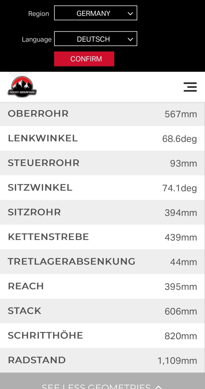

Hatte ja mal die Daten des eventuell infrage kommenden bikes gepostet..Größe wäre ne S..waren auch von ihrem derzeitigen Bike die Daten zum Vergleich

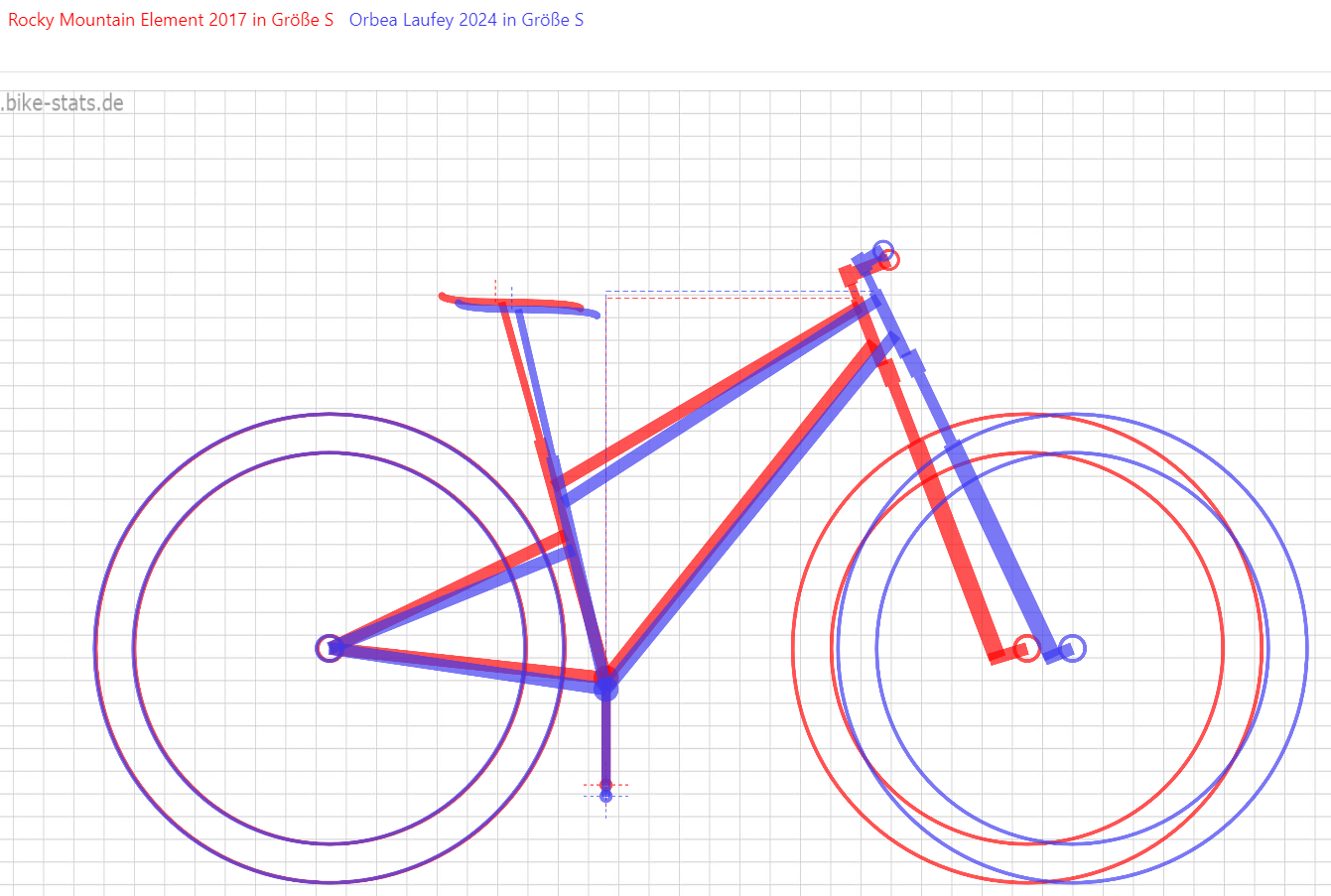

Wie wäre es mit Bike Stats. Einfach mal das Cube und das Rocky aufeinander legen. Beim RM ist der Lenker bei gleich vielen Spacern z.B. schonmal um ca. 3cm tiefer. Solche Dinge kann man sich schon mal vorab überlegen, und auf Bike Stats sieht man das recht schön.
Das RM ist sicher ein schönes Rad. Aber mit der 2017er Geo halt echt nimmer auf der Höhe der Zeit.
Das erklärt sicher auch warum man solche Räder relativ günstig bekommt.

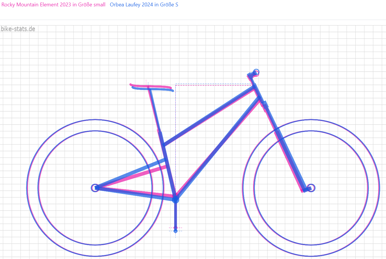

Hier nochmal ein aktuelles Element zum Vergleich:

Das Element von 2017 wäre für richtiges MTB-Trail nicht mehr so recht auf Höhe der Zeit. Für wirklich einfache Wege ginge das aber schon noch. Die angedachte Verwendung kennt ihr aber selbst am besten.
Vorausgesetzt es wäre die passende Rahmengröße. Rein von der Sitzlänge her scheint das wohl in etwa gleich zu sein mit dem Laufey in Größe S.

120/100 Federweg sind eher Federwege von früheren XC-Race-Bikes, nicht von DC's. Ebenso ein steiler LW von 69° wie bei dem RM 2017.
Hattest du nicht geschrieben, es wäre ein Cube Women-specific L Bike? Sind die nicht etwas kürzer als die 'Herren'-Modelle? Oder was wäre dabei Women-specific?
Die verlinkte Geo zeigt es ja: Vokuhila, und super steiler LW. Das fährt schön auf der Straße, und Frau sitzt ergonomisch ordentlich drauf - aber bergab hätt ich damit auch Angst.
