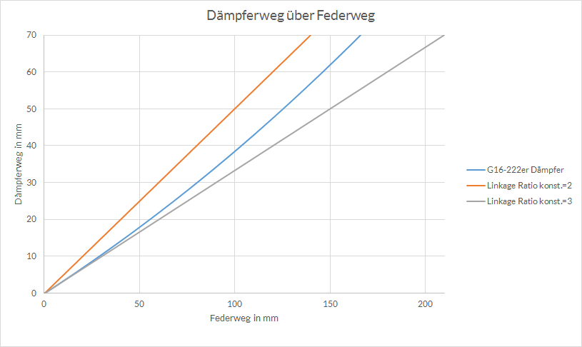

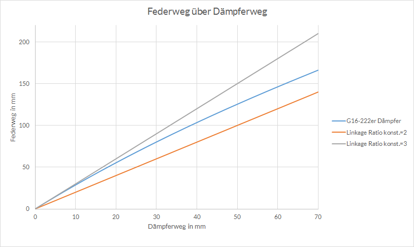

@sued893: Ich habe meine Pause auf der Arbeit genutzt, um das gegebene Linkage Ratio in ein gewünschtes Diagramm zu übersetzen.
Es gibt kleine Unsicherheiten (Ablesefehler aus dem Tech sheet, numerische Integration) aber als grober Anhaltspunkt sollte es ausreichen.
Als "Probe" habe ich auch jeweils ein konstantes Linkage Ratio von zwei und drei dargestellt.
G16-222er_Daempfer_Feder_aus_Linkage_Ratio.png G16-222er_Feder_Daempfer_aus_Linkage_Ratio.png
PS: Bitte nicht versuchen, den Dämpferweg und den Federweg zu dividieren um zu überprüfen ob das dementsprechende Linkage Ratio dem Ergebnis entspricht. Darauf bin ich auch herein gefallen. Das Ratio ist die Steigung am jeweiligen Punkt. Gut zusehen, da bei Dämpferweg=0 die Steigung des konstaten Ratios von drei und die G16 Linie nahezu gleich sind.
