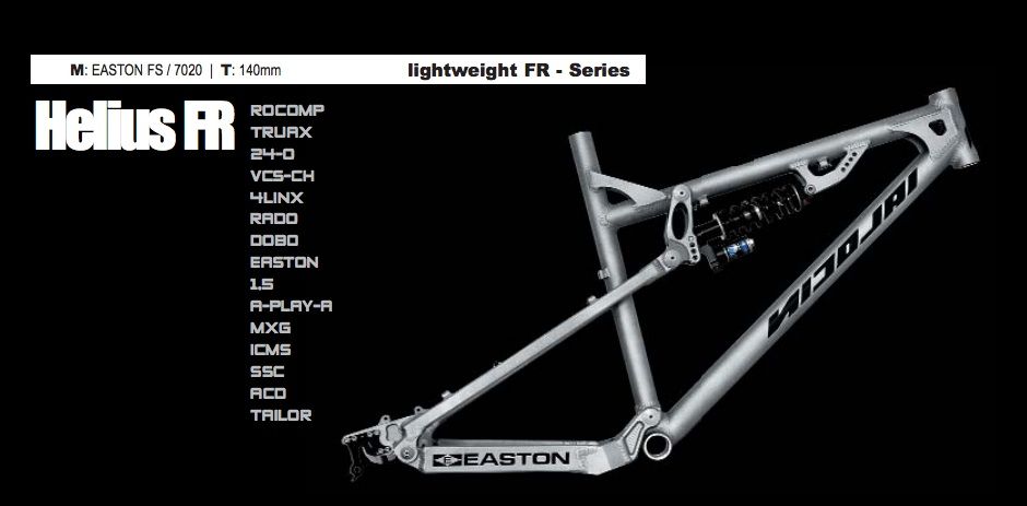

Wenn man mal aus JG 2004 vergleicht und dabei noch 40er-DB Option hat, hat sich zwar °°° Einiges geändert doch *** Gutes ist gleich geblieben
