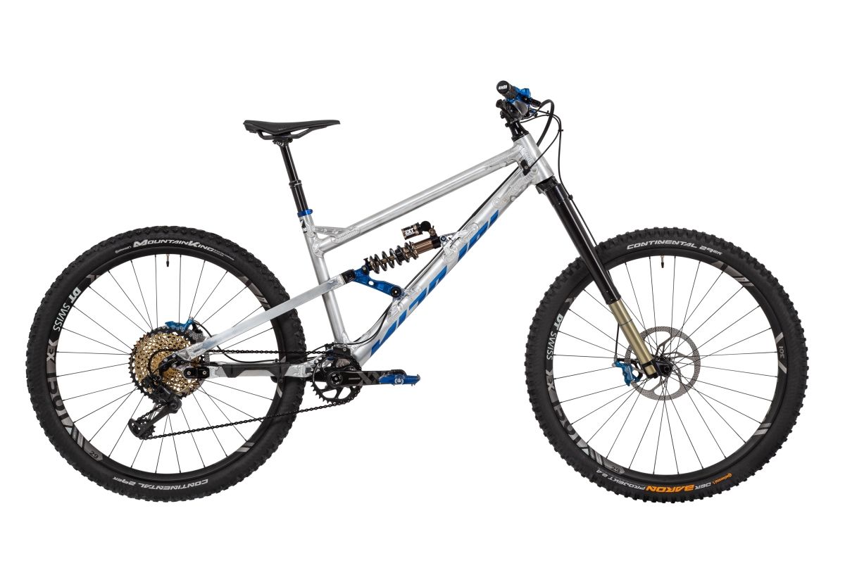

@NICOLAI-Support
oh die Aufnahmen am Rahmen für Wippe und Dämpfer sind NEU gefräst worden.
-da werden die Leitungen jetzt drangeschraubt/drumherumverlegt! wie schon oft nachgefragt ?
-wozu ist der kl. Einsatz in dem Schwingenlager ? die altbewährte Kabelbinderbefestigung drüber gibt ja auch noch.. ..sieht aus wie eine neue Verlegung bekannt vom Rado, ist es aber wohl nicht ?

@NICOLAI-Support
-da werden die Leitungen jetzt drangeschraubt/drumherumverlegt! wie schon öft nachgefragt.
-wozu ist der kl. Einsatz in dem Schwingenlager ? wenn da wieder die altbewährte Kabelbinderbefestigung drüber sitzt..
Die Zugführung beim G1 wurde komplett überarbeitet.
1) Die erste Änderung ist, dass in das Unterrohr keine Nieten oder Gewindelöcher mehr gebohrt werden und dass die Züge das Unterrohr nicht mehr berühren.
Dies wurde realisiert indem die Züge an der Innenseite der Stoßdämpferaufnahme und des Stoßdämpferbocks geklemmt werden. Die Züge "schweben" also über dem Unterrohr und berühren dieses nicht, auch nicht bei Schlägen während der Fahrt. Dadurch werden Scheuerstellen und Geräusche durch schlagende Züge auf dem Unterrohr vermieden.
2) Die zweite Änderung ist, dass die Zuge optional durch den Schwingendrehpunkt gelegt werden können.
Wie du auf dem Bild erkannt hast, können die Züge auf Schalt- und Bremsseite ab jetzt durch den Schwingendrehpunkt gelegt werden. Hierzu werden die Züge mittels Plastikclips im Dichtungsdeckel befestig (die Teile sind rückwärts kompatibel und können ab Februar bestellt werden). Durch die Zugverlegung verringert sich die Zuglängung deutlich, da der Zug einen direkten Weg "geht". Diese Verlegung funktioniert jedoch nur beim Verzicht auf eine Kettenführung, die bei den aktuellen Eagle Gruppen sowieso meißt nicht mehr nötig ist.
3) Die dritte Änderung ist, dass die Zuge optional durchgehend verlegt werden können.
Die Gewinde außen am Stoßdämpferhalter und Stoßdämpferbock lassen schon erahnen, dass man dort etwas anschrauben kann.
Optional können hier Zughalter angeschraubt werden, sodass der Zug nicht unter dem Stoßdämpferhalterbock entlanggelegt werden muss. Das sieht zwar nicht so schick aus aber ist praktisch wenn man Bremse oder Schaltleitung nicht öffnen möchte.
