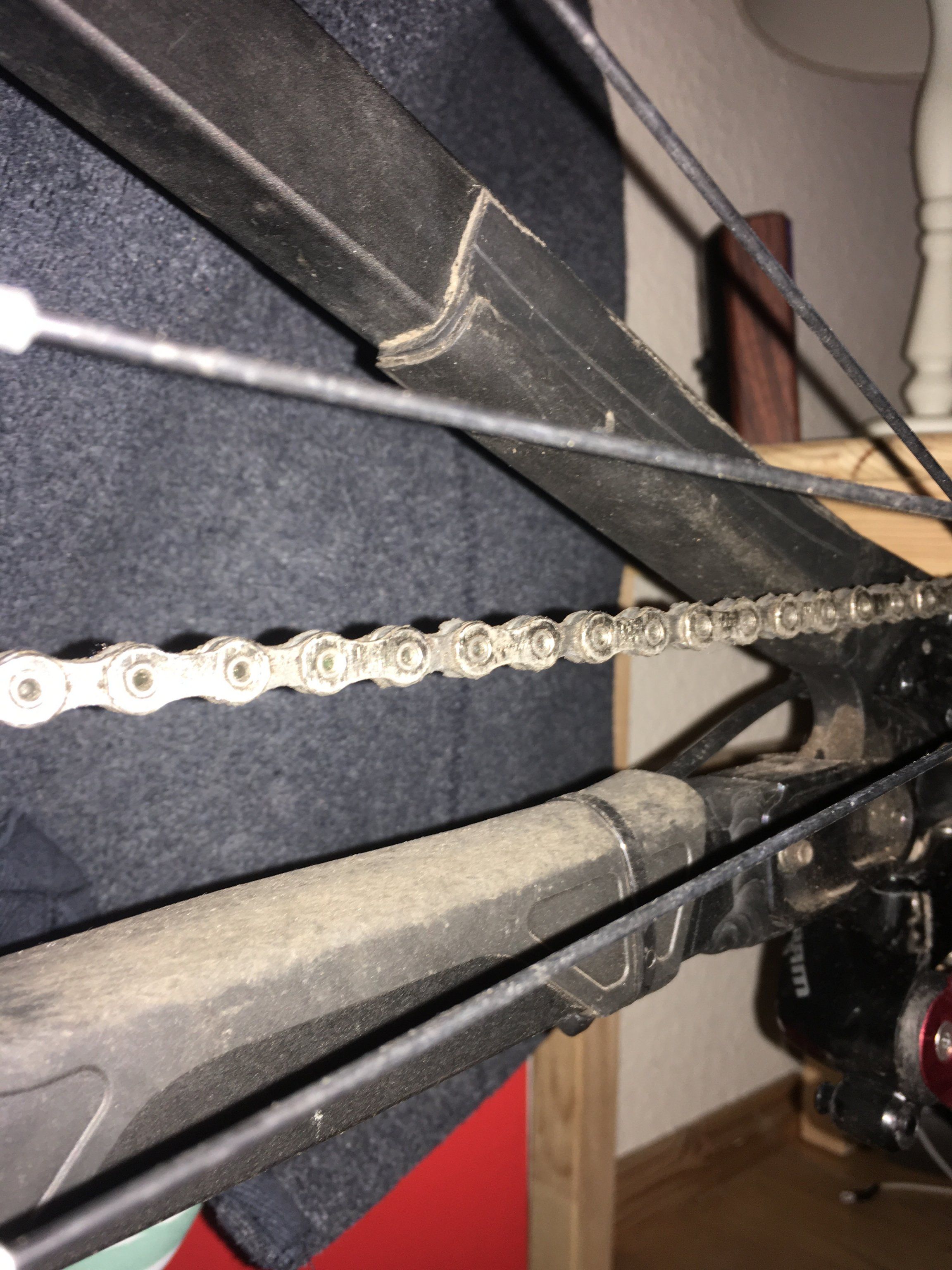

So geht es mir auch. Ich hab aber trotzdem den original Schutz modifiziert. Zum einen hat mir der Ausgang des Schaltzuges nicht so gefallen und dann habe ich noch eine ca. 4mm starke Gummimatte darauf geklebt.

Die lautesten Geräuche kommen bei mir von den Druckstreben in niedrigen Gängen...
Jetzt ist es ruhig....
Auf der Druckstrebe habe ich zwei, drei Lagen Panzertape. Funktioniert auch, miss aber ab und an erneuert werden. Das Scotch Tape klebt wie Hölle und ist sehr weich.
