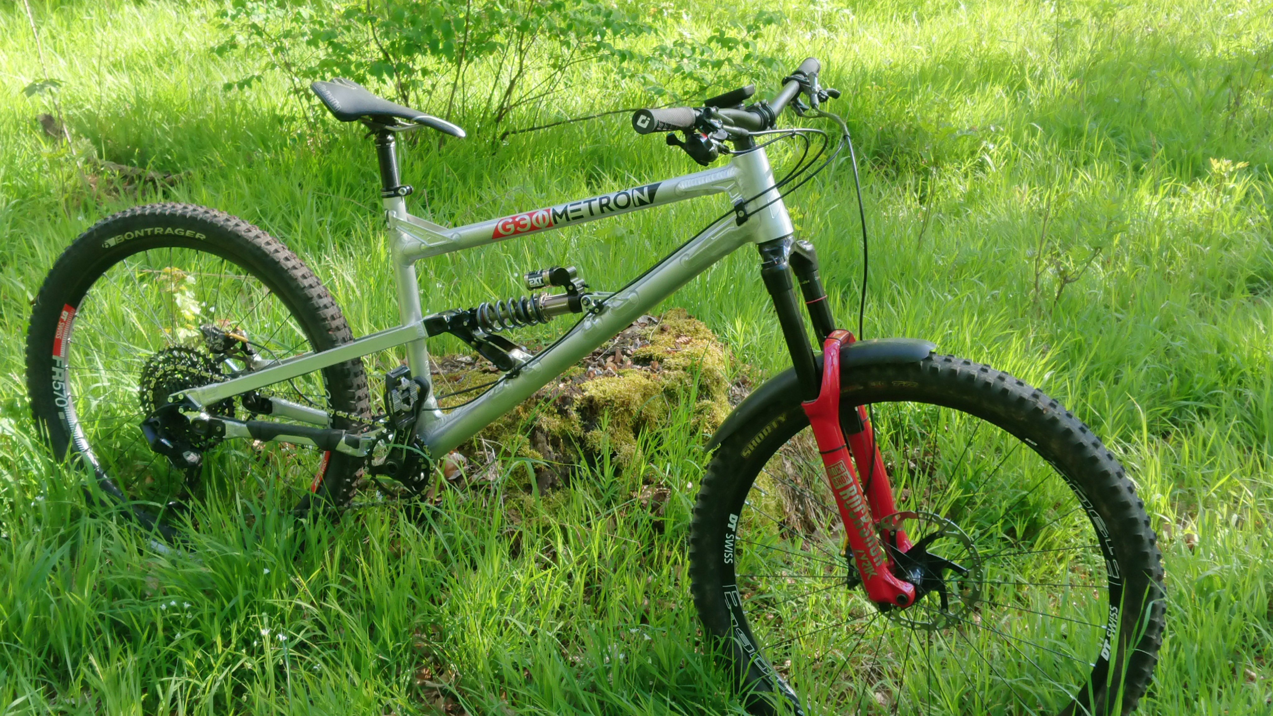

Hab mein G1 testweise auch auf Hybrid umgebaut. Erstes Fazit nach Paar Touren auf den Hometrails komplett positiv:
-> wendiger, geht einfacher um Kurven, leichter abziehen...
-> lässt sich besser pushen, Schwung aus Senken usw. Mitnehmen
-> Umsetzen geht merkwürsigerweise auch enfacher
-> auf flachen Trails mit hohem Tretanteil bessere Beschleunigung, mit 29er einiges träger
Hab die Geo übrigens so angepasst Dass die Winkel und Tretlagerhöhe nahezu identisch zum 29er Setup sind.
Jetzt mal am Wochende testen Wie sich die Kombi auf ruppigen Strecken Macht. Stand jetzt, bleibt Das 29er Hinterrad Im Keller :D
Top das kann ich so beim G16 unterschreiben. Ich hatte am Sonntag kurz mal Spaßeshalber ein 29er Hinterrad eingebaut. Fuhr sich auch auf dem "Parkplatztest" ganz gut - ein Langzeittest steht aber noch aus. Die Tretlagerhöhe lag bei 36,7cm. Aufsetzen sollte dann Fehlanzeige sein ;)
